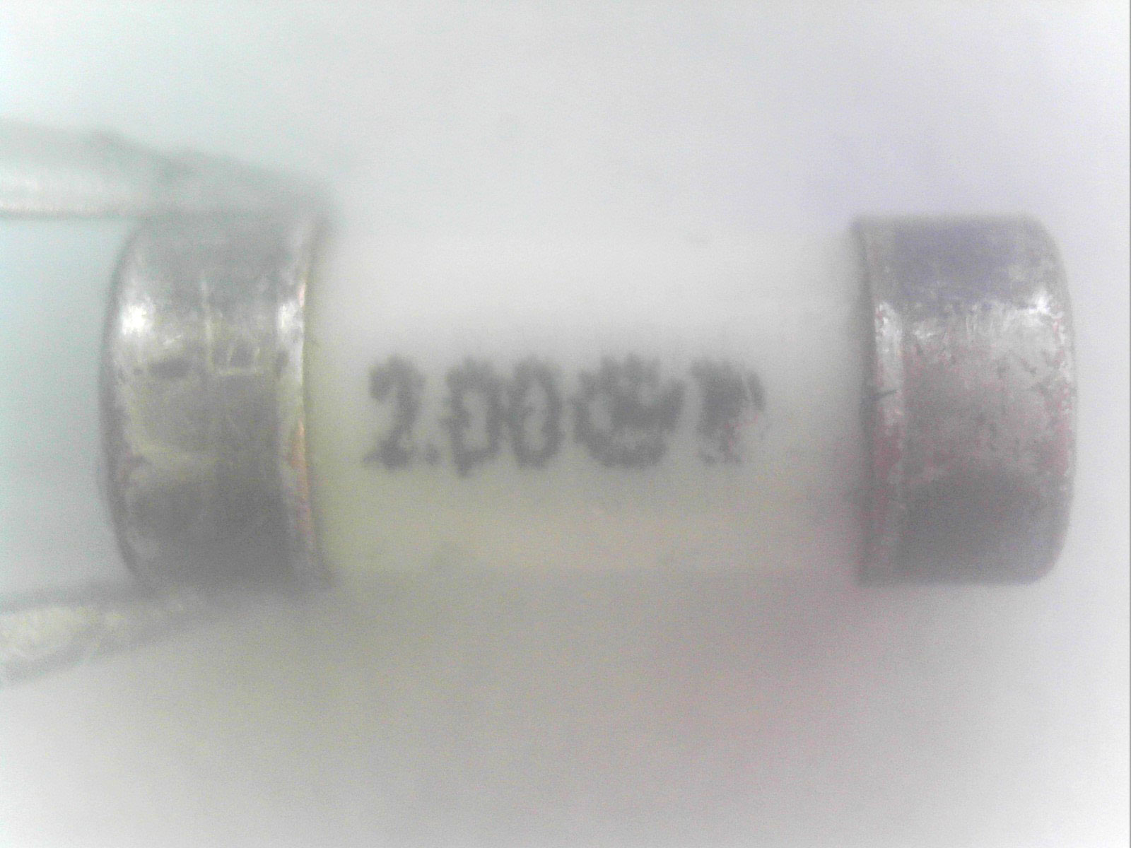

ich habe hier ein unbekanntes Bauteil aus ca. Mitte / Ende 1990. Vom
Schaltungsaufbau müsste das ein Quarz sein. Habe ich aber in dieser Form
aber noch nie gesehen. Habe auch schon auf Google gesucht, aber nichts
gefunden.
Es hat einen Aufdruck 2.00 (könnte die Frequenz sein) und die
nachfolgenden Zeichen sagen mir leider nichts. Die Abmessungen sind ca.
L 7 x D 2.8 mm.
Falls jemand identifizieren kann, was das genau ist und ggf. den
Hersteller kennt oder andere Hinweise geben kann, wäre das wirklich sehr
hilfreich.
Vielen Dank im Voraus…

Keramikresonator 2,00MHz von Murata.

Markus N. schrieb:
> Vom Schaltungsaufbau müsste das ein Quarz sein.
Kannst du von dieser Schaltung ein (etwas brauchbareres und
leserlicheres) Foto machen? Hier kann jetzt keiner wissen, ob das 2,00
Hz oder 2,00 GHz sein könnten. War das Ding aufgelötet oder irgendwo
eingesteckt?

von H. H. (Gast)
Und das Datenblatt.

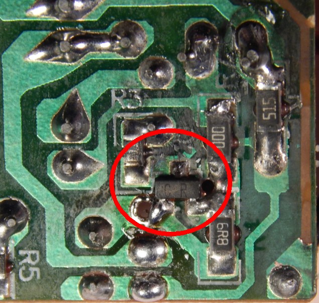

Ich hätte da auch noch so ein Rätsel. Ein Transistor oder eine Diode?
Aufdruck "C R", was könnte das sein?
von H. H. (Gast)
> Diode?
Threads nicht kapern!
2SC945
von Wastl (hartundweichware)
H. H. schrieb:
> 2SC945
Danke sehr!

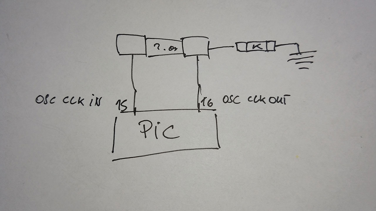

von Markus N. (Firma: ---) (dlr)
ja, also sorry, ich bin weder Künstler, noch Fotograf. Und das Bauteil
ist 7x2 mm groß. ;)
Schaltung im Anhang. Ist ein Handsender. Bauteil hängt direkt an einem
PIC und über einen Kondensator auf Masse.
H. H. schrieb:
> Und das Datenblatt.
Vielen, vielen Dank! Dann ist das also ein CSAC MGC-TC.
