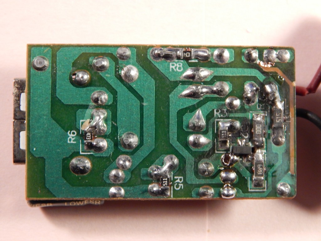

Hat jemand für mich einen Hinweis auf einen Schaltplan für eines
dieser (typischen) Handy-Netzteile? Habe schon gesucht aber bin
für diesen Typ nicht fündig geworden. TERACELL ist auf dem
Gehäuse zu lesen - wohl ohne weitere Bedeutung.

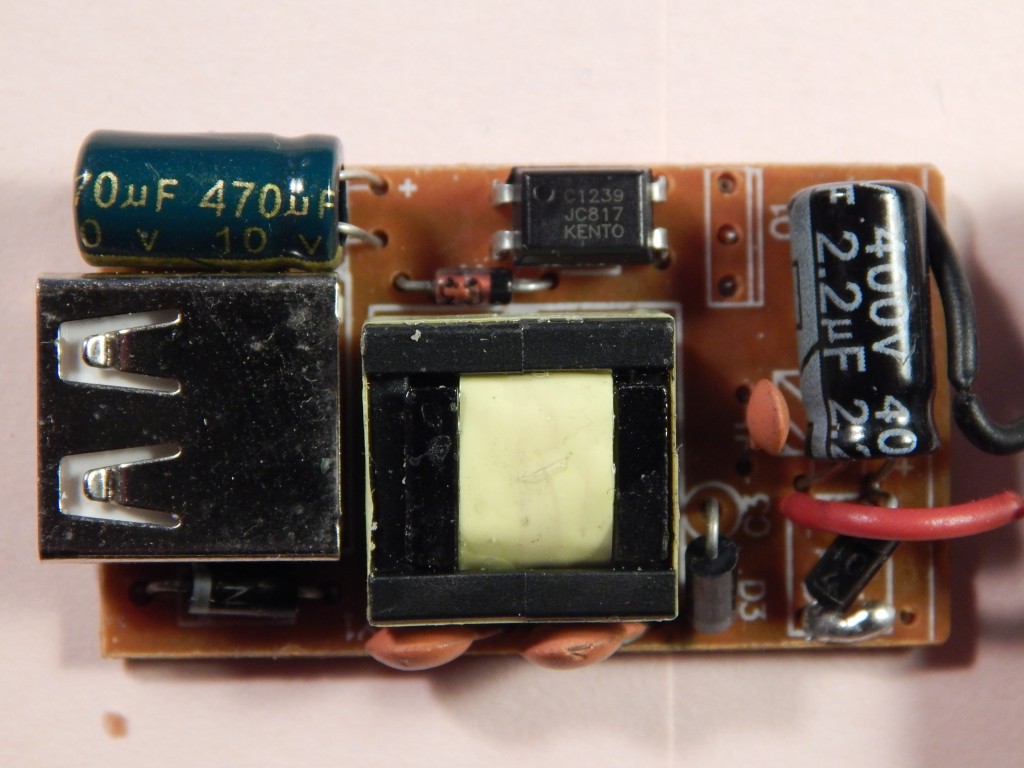

Primär lädt aus dem Netz eine 1N4007 einen 2.2uf Kondensator
auf. Daraus macht ein Transistor BAT13003 eine höherfrequente
Wechselspannung die nach ca. (vermutlich) 5-10V transformiert
wird. Der Trafo primärseitig hat eine Hauptwicklung und eine
(vermutlich) Rückkopplungswicklung.
Der Transistor BAT13003 hat B-E Kurzschluss und ist zum
Kollektor hochohmig. Kann ja noch mehr kaputt sein. Auf
der Leiterplatte ist zu sehen dass die gedruckte Leitung
für die Speisung der 1N4007 abgebrannt ist.
Möchte mal versuchen die Schaltung zu reparieren falls ich
einen Schaltplan finde/bekomme.
Naja, die Schaltung kannst du dir einfach selbst abnehmen. Wenn du die
Schmorstellen der Platinenrückseite mal säuberst, kann man es fast nach
den Fotos machen. ;-)
Vermutlich ein Sperrschwinger, der über den Optokoppler geregelt wird.
Die weggebrannte Leiterbahn dürfte als Sicherung konzipiert worden sein
– sonst hätte es nicht viel Sinn, sie extra so lang auszuführen.
Ich würde die Diode durchmessen, ob sie noch intakt ist. Ansonsten ist
sehr wahrscheinlich nur der Transistor hinüber. Inbetriebnahme
strombegrenzt (bspw. durch eine vorgeschaltete Glühlampe 230 V / 15 W
oder weniger), vorzugsweise natürlich an einem Trenntrafo.

Zur Schaltung:
Richtig: Einweggleichrichtung (den Brückengleichrichter hat man
offensichtlich schon weggespart) und Schalttransistor Q1
R8 mit Kerko und D3: Snubber zum Schutz des Transistors. (Und das der da
drin ist bedeutet, dass man ihn wirklich nicht wegsparen konnte.)
Hier werden die Hochspannungsimpulse aus der Primärwicklung beim
abschalten von Q1 weggefangen und in R8 verheizt.
Das ist übrigens nicht nur eine Diode, wie bei Relais z.B., da man
sekundär ja noch Energie abgreifen möchte.
Zweite Wicklung auf der Primärseite ist Bestandteil des Oszillators, zu
dem nicht nur Q2, sondern auch Q1 gehört.
Stabilisierung mittels ZD und Optokoppler, welcher bei über 5V
durchsteuert und die B-E-Strecke von Q1 würgt.

Exakt, das ist auch immer mein Poblem mit den Dingern. Die Norm verlangt
mindestens 3mm Luftstrecke. Die wird hier bei weitem nicht eingehalten.
Damit ist das SDing wirklich gefährlich, spätestens dann wenn es doch
mal nicht ganz staubtrocken ist.
von Stefan F. (Gast)
Benjamin K. schrieb:
> Die Norm verlangt mindestens 3mm Luftstrecke.
Ich dachte es sind 5 oder 6 mm. Der Keramikkondensator zwischen Primär-
und Sekundär-Seite sieht auch nicht vertrauenswürdig aus.
Offenbar liegt die 5V Ausgangsspannung ohne Widerstand (nur durch eine
Zenerdiode) direkt am Optokoppler. Seltsam.
