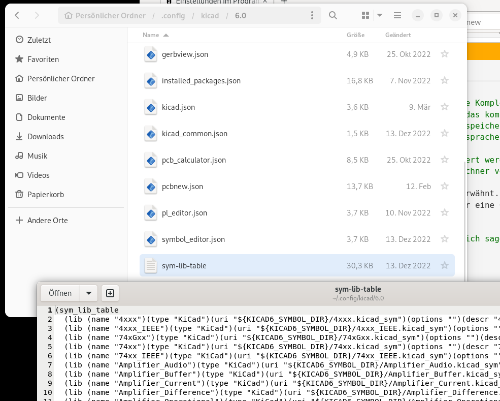

Wo speichern denn Programme wie z.B. KiCad ihre Parameter?

Ich würde das auch in JSON machen, da es auch plattformübergreifend (UTF-8) ist. Da gibt es bestimmt auch Libraries für C++ und Linux, falls du mit Linux arbeitest.
Und viel schwerer, als mit einer .ini Datei ist es auch nicht. Also für ein paar Einstellungen ideal. Dazu kommt noch, daß man mit JSON Listen, deren Größe vorher noch unbestimmt ist, erzeugen und erweitern kann.
{} = Objekt [] = Liste
Für ein paar Einstellungen genügt da ein Haupt-Objekt und darin die Werte : "Schlüssel" : Wert|"Wert"|BOOL
Also ganz einfach :
{"Maschine" : "Stand1", "Datum" : "27.04.2023", "Startwert" : 100, "Parameter" : ["einString", 100, 0, 1]}
Wie man sieht, kann man in einer Liste auch Strings, Zahlen oder boolsche Werte mischen.
Dafür braucht man ja keine .zig Objekt-Ebenen zum Durchhangeln. Und wenn man mehrere Maschinen hat, muß man halt zuerst ein oberes Objekt (z.B. Maschinen) erzeugen und darin halt die Unterobjekte.
Mittlerweile arbeite ich ganz gerne mit JSON.

Für Einstellungen bevorzuge ich nach wie vor XML.
Das ist auch plattformübergreifend und hat vor allem den Vorteil, dass man es einfach validieren kann. Mit XPath und XQuery sind auch einfache Abfragen möglich.
Außerdem geben viele Editoren direkt Hinweise, wenn die Datei formal nicht richtig ist, falls man die Daten einmal manuell korrigieren muss.
Dass es etwas größer ist als JSON, stört mich kaum. Die Dateien, um die es bei mir geht, sind meistens recht klein (maximal ein paar kB), nur wenige haben dann tatsächlich einmal mehrere MB. Ebenso kann ich gut damit leben, dass XPath Abfragen nicht besonders performant sind - der Komfortgewinn beim Programmieren gleicht das allemal aus; vor allem, wenn diese Abfragen uim Programm nicht häufig benutzt werden (wie es bei Konfigurationsdaten normalerweise der Fall ist).
