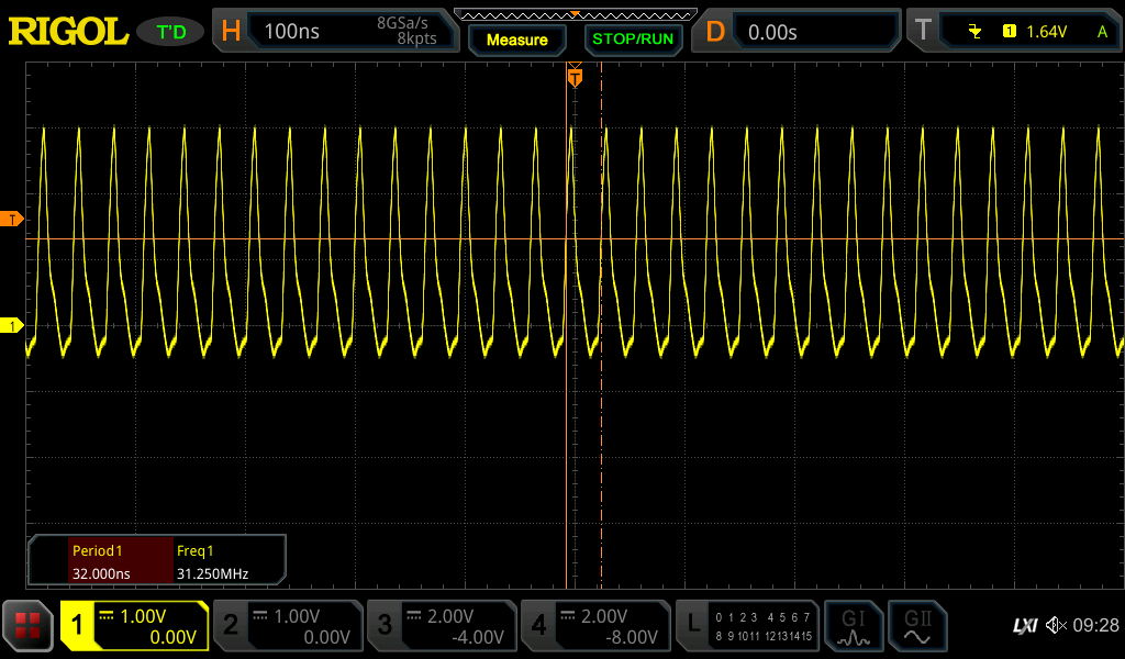

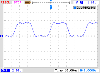

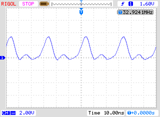

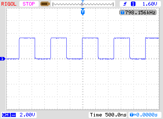

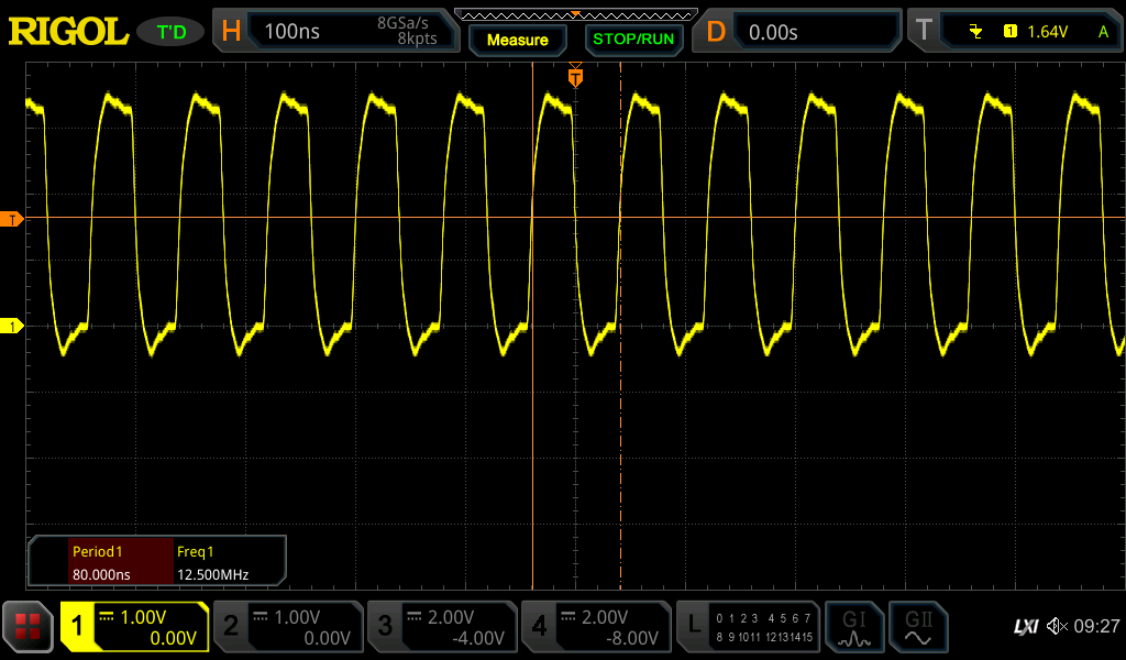

von Falk B. (falk)

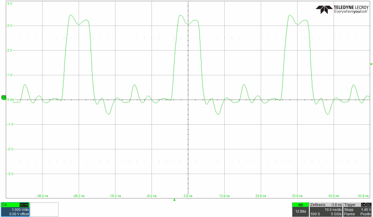

Sooo, mal wieder wurden die urban legends widerlegt. Siehe Anhang. Als
zufälliger Besitzer eines RP2040 hab ich einfach mal gemessen.
Pin wackeln in Endlosschleife. Laut Arduino-IDE läuft die CPU mit 133
MHz.
digitalWrite() ~ 800kHz
Register set/clr ~33MHz(!)
Register togl ~ 22MHz(!)
Sollte reichen. Da kommt mein olles DS1052 schon an seine Grenzen!
von Norbert (der_norbert)
Mach das mal mit Assembler. Da ist noch ne gewaltige Menge Luft nach
oben.
In einer Endlosschleife addieren sich die Zeit des str[hb] Befehls auf
die  SIO (XOR) und der branch Befehl. Wenn du die Flash-delays raus
haben möchtest, dann noch im RAM laufen lassen.
Da war selbst mein 50MHz anal. Philips überfordert.
Konnte nur im time x10 etwas sehen.
von Falk B. (falk)
> oben.
Nö. Die 2. Version braucht 4 (VIER) CPU-Takte für die gesamte Schleife!
Genau, anal. Voll für den Arsch! ;-)

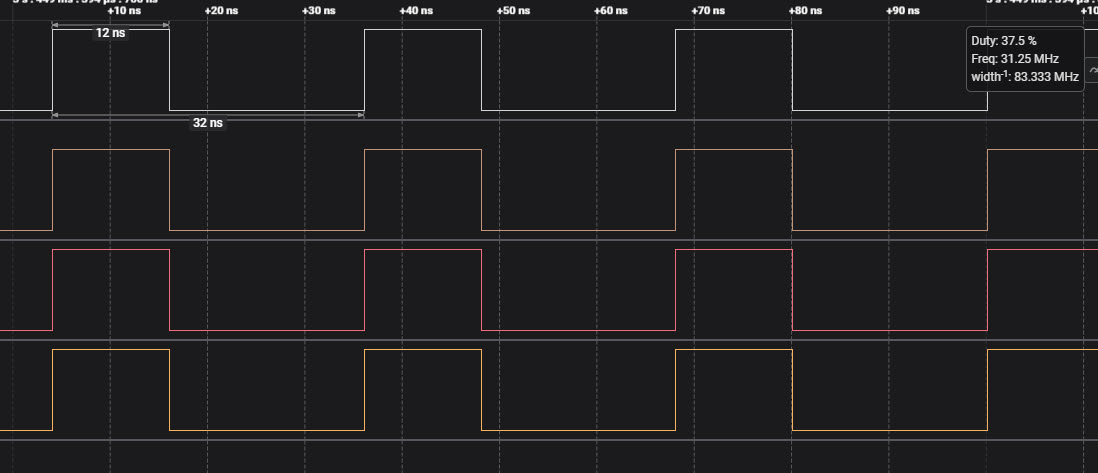

33% zu viel!
Laut Datasheet braucht der str[bh] Befehl nur einen Takt für SIO
Operationen und der unconditional branch nur zwei. Macht Drei. Also 41
2/3 MHz. (bei 125)
Wenn man den branch mal vergisst, im Sinne eines Loop unroll, dann kann
man also mit einem Taktzyklus toggeln. Ergo 8ns.
Ps. Man sieht's auf dem Scope, man kann's messen, sieht nur nicht mehr
so schön aus. ;-)

von N. M. (mani)
Epi K. schrieb:
> Mit gpio_put_all habe ich nur paar 100KHz erreicht.
Kann ich nicht bestätigen. Bei mir sind es mit deinem Code in einer
while(true) um die 13.8MHz bei Debug und ca. 31.25MHz mit Release (siehe
Anhang).
Verwendeter Code:
gpio_init_mask(0xffffffff);
gpio_set_dir_all_bits(0xffffffff);
gpio_set_drive_strength(10, GPIO_DRIVE_STRENGTH_12MA); //Max Strom fuer Messung
while(true)
  gpio_put_all(0xffffffff);
  gpio_put_all(0x00000000);

Bei mir messe ich dann 12.5MHz, also 125MHz als Sys-Clock. Was
anscheinend Default ist. Die Zeiten vom Anhang werden also noch leicht
schneller sein wenn man auf die erlaubten 133MHz erhöht.

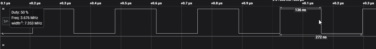

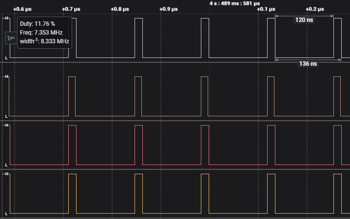

von Epi K. (epi_k)
N. M. schrieb:
> Anhang).
Vielen Dank für diese Hinweise. Ich verwende platformIO / Arduino mit
folgendem Setup, und im Anhang die Messung. Das Signal ist komisch, aber
immerhin jetzt mehr als paar 100kHz, d.h.:
gpio_put_all: unsymetrisches Signal ca. 7.3MHz
sio_hw->gpio_set u. clr: unsymetrisches Signal ca. 6.9Mhz

Hier ist dein Fehler. Loop wird zwar dauerhaft ausgeführt, ist aber eine
Funktion, die aufgerufen wird. Ein while(1) {} ist da schneller.
von Epi K. (epi_k)
Tatsächlich, Signal ist immer noch nicht schön symetrisch aber jetzt bei
31 Mhz mit put_all....
Tolle Sache :-)

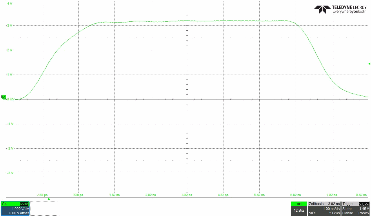

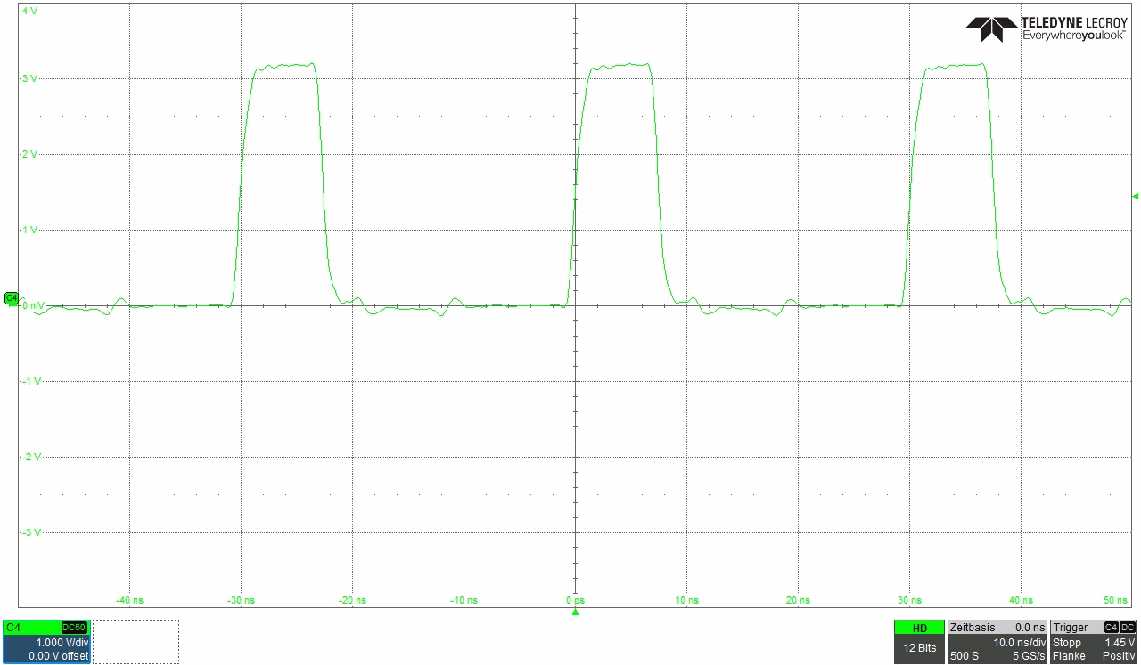

von Falk B. (falk)
Hier mal eine gescheite HF-Messung des IO-Pins. Gemessen mit einem
nagelneuen LeCroy Wavesurfer 4054HD (500MHz, 5 Gs/s, 12Bit) und einem
selbstgebauten Z0-Tastkopf mit 1k Eingangswiderstand. Die IOs sind
RATTENSCHNELL! Dargestellte Anstiegszeit ca. 1ns, davon sind aber ca.
0,7ns schon das Oszi! (toszi~0,35/f3dB).
tr = Wurzel (tg^2 - toszi^2) = Wurzel (1ns^2-0,7ns^2) = 0,7ns
Alter Schalter!
Die beiden ersten Messungen wurden mit interner Terminierung mit 50 Ohm
gemacht, da hat man schon eine sehr gute Signalqualität. Die dritte
Messung mit externer Terminierung an einem T-Stück und Oszi auf 1M
Eingangswiderstand. Das ist DEUTLICH schlechter! Ob das am schon etwas
älteren, leicht oxidierten T-Stück oder dem Oszi liegt, ist unklar.
