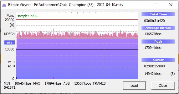

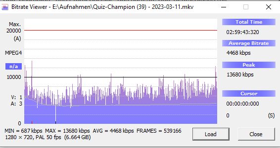

Bei DVB-S ist die Komprimierung adaptiv, da mehrere Streams zusammen ausgestrahlt werden und in die Transponderbandbreite passen muessen. Das fuehrt dazu, dass die Bitrate sehr variabel sein kann und auch von den anderen ueber den selben Transponder ausgestrahlten Programme beeinflusst wird.

Zurück zum Thema: Der Unterschied SD/HD endet spätestens dort, wo die zusammengegeizte Bandbreite des Senders den unerwartet lebhaften Bildinhalt zu Matschfragmenten verrührt. Das können die ÖR super...
