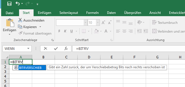

Abend zusammen,
Excel und VBA ist gar nicht mein Bereich, jedoch benötige ich es zur Zeit und hab mich heute ein wenig eingelesen, doch die Feinheiten hab ich noch net drauf.
Auf folgendes Problem, habe ich noch nichts gefunden:
[Bild: excel.png]
Sub dez_to_hex()
    Dim x As Byte
    x = Cells(2, 1).Value
    Cells(2, 2).Value = Hex(x)
End Sub
Ich habe ein Byte. Nun möchte ich diese Byte in einer Zelle ausgeben, als HEX Wert (mit führenden Nullen, hier mit einer 0, also "0A").
Die Ausgabe ansich funktioniert, jedoch bekomme ich die 0 nicht davor. Habe da leider zuwenig Ahnung von VBA, bzgl. Formatierung und habe auch nichts gutes gefunden, was zufriedenstellend wäre.
Wenn ich in dem Excel Dokument ohne VBA das versuche, kann ich das nutzen, z.B.:
=DEZINHEX(10;2)
Das ergibt 2 Stellen.
Geht das in der VBA Programmierung etwa nicht?

Das ist ja das Problem, dass er im Code Editor DEZINHEX nicht kennt.
Frank O. schrieb:
Public Function dez_to_hex(ByVal wert As LongLong, ByVal stellen As Byte) As String Dim l As Byte dez_to_hex = Hex(wert) l = Len(dez_to_hex) If l < stellen Then dez_to_hex = String$(stellen - l, "0") + dez_to_hex End Function
Das funktioniert, Danke ;)
Trotzdem würde ich gerne wissen, warum ich im Code nicht die gleichen "Funktionen" nutzen kann, die man sonst direkt in Excel nutzt? z.B.:
  • DEZINHEX()
  • BITRVERSCHIEB()
auch wenn man Bit Shift im Code ja eleganter lösen kann.

Adam P. schrieb im Beitrag #7401549: ...
  • DEZINHEX()
  • BITRVERSCHIEB()
Vermutlich, weil VBA die internationale Schreibweise der Funktionen nutzt. siehe https://de.excel-translator.de/dezinhex/ oder https://www.excelfunctions.eu/DEZINHEX/German-English --> DEZINHEX (de) wird zu DEC2HEX (en) und BITRVERSCHIEB -> BITRSHIFT
