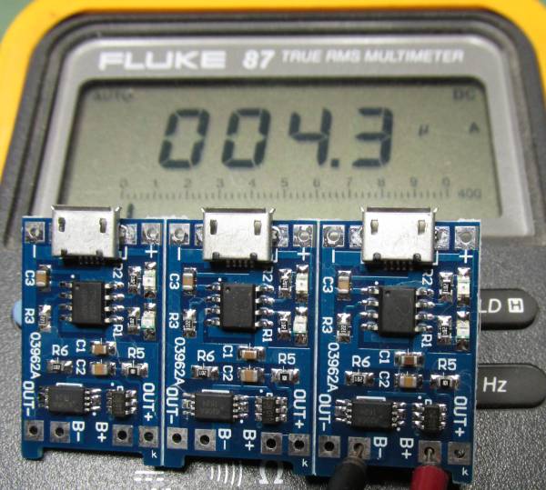

Geladen wird per USB über den klassischen Chinesen TP4056. Die
Chinaplatinchen für xx-Cent samt Schutzschaltung tun auch nicht weh. Ich
weiß nicht mehr, in welchem Thread ich das mal gezeigt hatte, deren
Ruhestrom habe ich unter 5µA gemessen.
