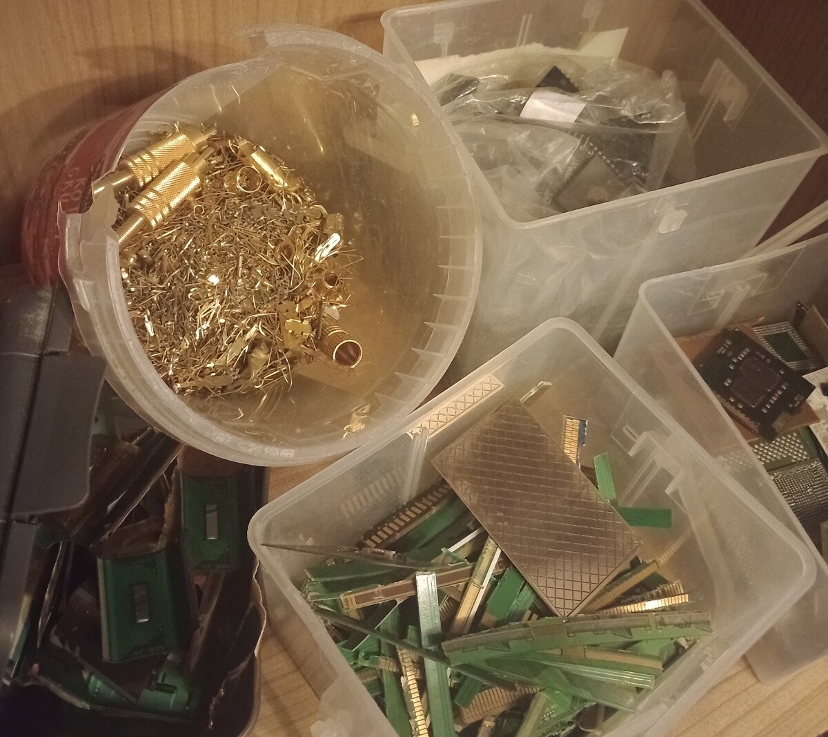

OP (Firma: tsx89) Persönliche Seite #7401504
Mittlerweile habe ich ein paar Kilo Goldkontakte Stifte und ICs etc sauber getrennt gesammelt - jedenfalls genug dass sich bald eine (z.B. chemische) Extraktion lohnen würde. Nur hab ich keinen Plan oder die Mittel dazu. Bzw. würde ich das gerne mit jemanden machen, der sich in der Richtung etwas besser auskennt, oder das schon gemacht hat. Ja ich weiß dass es gefährlich ist wegen möglicher Überreaktionen und Dämpfe etc - vor allem wenn man kein Chemiker ist. Daher würde ich mich lieber Treffen wollen!! Raum 904xx
Oder kennt jemand ein 'praktisch Deppensicheres' DoItYourSelf-Kit mit allen Chemikalien plus "passender" Anleitung? Oder kann mir dies zusammenpacken? Bisschen Ausrüstung u. Behälter kann ich selber auftreiben. Ich habe schon gesucht, finde aber nicht das 'Set', was ich erhoffe. Wahrscheinlich darf ich gar nicht mal alle nötigen Komponenten besitzen - Wie beschrieben, keine Ahnung.
Liebe Grüße tsx

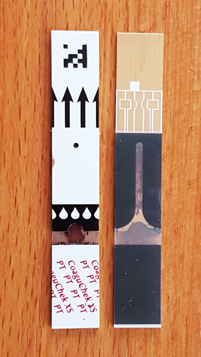

#7403134
Jack V. schrieb:
Geh zum Arzt! Sofort!
Ich habe hier noch einen ganzen Haufen CoaguChek Messstreifen für die Messung des Blut INR Wertes. Diese Streifen sind von Vorne bis Hinten prallvoll mit Gold gefüllt.
Es geht vorne los mit den vergoldeten Kontakten, über das vergoldete Kapillarröhrchen bis hin zum innenliegenden beheizbaren Goldsensor.
Ein Messstreifen kostet etwa 7,50 Euro. Eine 20er Schachtel kostet der Krankenkasse also 150 Euro.
Da müsste ich ja massiv mit dem Wäscheklammerbeutel gepudert worden sein, wenn ich die Messstreifen nach Benutzung einfach in den Müll werfe.
Ich weiß bis heute nur noch nicht welche Institutiion bereit ist, die gebrauchten blutigen Messstreifen bei mir an der Haustür abzuholen und mir entsprechend gutes Geld dafür zu geben.

#7403152
Das bist du vermutlich aber, denn du kannst weder rechnen noch klar denken. Schon mal versucht auszurechnen, wieviel Gold auf so einem Streifen klebt? Und was dessen Materialwert sein könnte, wenn das Ding für "satte" 7,50 verkauft wird?
#7403187
Gerade dieser hohe Materialwert ist genau der Grund, warum ich diese Streifen zum Glück gesammelt habe.
Soso. Und wieviel ug Gold enthält er?
Wenn ich den Streifen mal kreativ mit 15x100mm abschätze und optimistischen 100% der Fläche bei 100nm Schichtdicke ansetze, komme ich auf
15*100*100e-6=0,15mm^3
Das ist ein Würfel mit 0,5mm Kantenlänge, etwa so groß wie ein Salzkorn. Was bei Gold mit 19,2g/cm^3 zu 2,9ug führt. Der Goldpreis liegt im Moment bei ca. 1800Euro/Feinunze (~31g), sprich ~58Euro/g. Dein Streifen enthält somit Gold mit einem Materialwert von Trommelwirbel 17 Cent!!!
