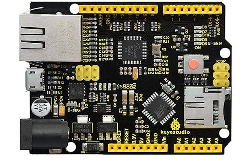

Immer wieder beeinduckend finde ich die integrierte Lösung
von Aduino Uno (Mega328) und W5500. Alles drauf, nur um die
Programmierung darf man sich noch selbst kümmern.

von Mario M. (thelonging)
Wastl schrieb:
> integrierte Lösung
> von Aduino Uno
Nettes Teil, günstiger ginge es...
