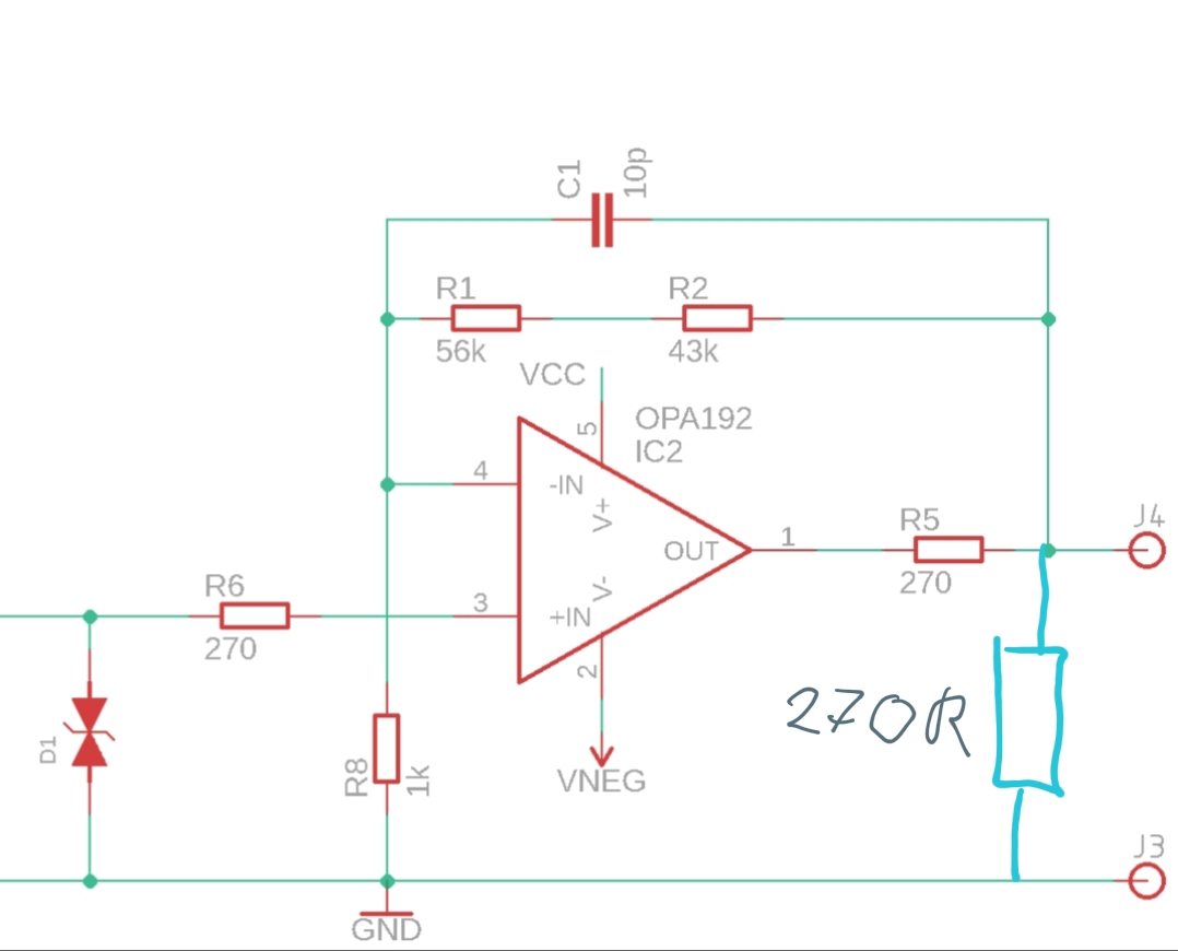

gerne würde ich diese Schaltung hier nachbauen:
https://obrazki.elektroda.pl/7712057800_1605181468.png
Sie ist hier ein bisschen beschrieben:
https://www.elektroda.de/rtvforum/topic3746443.html
Ich möchte jetzt nicht darüber diskutieren, ob die Schaltung für den
vorgesehenen Einsatz etwas taugt oder nicht und welche Schaltungen viel
besser wären. Ich will nur verstehen, warum der Schaltplan so gemacht
wurde wie er ist.
Hier also meine Fragen:
1. Verstärkung
Die berechnet sich bei diesem nicht invertierenden Verstärker doch so:
V = 1 + (46k + 53k + 270) / 1k = 100,27
Warum ist am Ausgang des OP der Widerstand R5 mit 270 Ohm? Ohne die
hätte man doch eine Verstärkung von genau 100, das wäre doch einfacher,
oder?
2. "Vorwiderstand"
Am positiven Eingang des OPs ist ein Widerstand R6 mit 270 Ohm. Welchen
Zweck hat der? Kann man den Eingang nicht als praktisch offen
(unendlicher Widerstand) sehen? Da fallen die 270 Ohm dann doch nicht
ins Gewicht, oder?
3. Schutzschaltung
Die Diode D1 soll den Eingang des Verstärkers schützen. Welche Diode
würde man da nehmen? Verfälscht die nicht das Messergebnis bei kleinen
Strömen?
Was passiert, wenn man die Eingänge invertiert anschließt, so dass der
Strom in die falsche Richtung fließt?
Wäre schön, wenn mir jemand diese Dinge erklären könnte. Vielen Dank!
Grüße Joni
> oder?
Um ihn bei Kurzschluss oder einem Kondensator am Ausgang vor Kurzschluss
und Überlastung zu schützen.
Da dich das Signal an J4 interessiert, ist die Verstärkung genau 1. Dass
der OpAmp dazu ein winziges bisschen höher aussteuern muss, ist
irrelevant.
> Zweck hat der?
Wenn die Eingangsspannung zu hoch wird, so dass D1 in die Begrenzung
geht, darf der Strom über die Eingangsschutzdioden in V+ bzw. V- des
OpAmps trotzdem  nicht zu gross werden
. Daher begrenzt er den Strom. Ob das alles richtig dimensioniert ist
... hab ich nicht geguckt. Hätte msn 1k genommen wäre der Schutz höher
und man hätte dieselben 1k wie am anderen Eingang, so dass
Gleichtakteingangsströme sich aufheben würden. Das machte aber früher
bei bipolaren OpAmps mehr Sinn, ist heute eher überflüssig.
Joni schrieb:
> Schutzschaltung
> Strömen
Ja, daher braucht man eine die innerhalb des Aussteuerungsbereichs noch
nicht verfalscht, aber trotzdem stark begrenzt bevor was kaputt geht.
Durch Verstärkung 1:100 liegt die relevante Eingangsspannung aber
maximal bei 1/100 der Betriebsspannung. Selbst eine antiparallele Diode
in Leitrichtung würde da noch nicht relevant verfälschen. Schon dar
nicht bei 10 Ohm shunt-Widerstand, eher bei 10k.
Nein. Die 270R sind nicht im Rückkoplungspfad.
V = 1 + (46k + 53k) / 1k =

1. Die Verstärkung ergibt sich "hinter" den 270R, dieser Widerstand geht
nicht in die Berechnung der Verstärkung ein.
2. Der Vorwiderstand schützt die internen Eingangsschutzdioden des OPV
vor zu großem Strom.
3. Die Dimensionierung der Schutzdide hängt von den Gegebenheiten ab, da
kann man keine allgemeingültigen Angaben machen. Ob die das Meßergebnis
verfälscht hängt von der Quelle ab. Bei umgekehrter Polarität des
Eingangssignals ändert sich nichts, da die Diode bidirektional ist.
Aber nur dann, wenn die offene Verstärkung als unendlich angenommen
werden darf.
Zumindest sollte man das wissen.
Vereinfachungen/Vernachlässigungen sind wichtig und erlaubt - aber man
muss wissen, wann und unter welchen Bedingungen diese nicht erlaubt
sind.

Wegen der Diode D1 muss ich nochmal nachhaken. Welchen Typ würde man da
nehmen? Oder nimmt man zwei anti-parallel geschaltete Z-Dioden mit einer
Durchbruchspannung gerade unter der max. Eingangsspannung des OP?
von Klaus H. (hildek)
Wenn schon, dann müssten die antiseriell geschaltet werden.
Aber wenn ich die Spannungen so anschaue, dann ist der Vollausschlag bei
100mV am Eingang schon erreicht; also warum nicht einfach zwei normale
Si-Dioden antiparallel?
Denen müsste aber an der Leitung vom S2 noch ein Widerstand
vorgeschaltet werden.
Allerdings bin ich mir nicht sicher, egal welche Dioden da verwendet
werden, ob sie den unteren nA-Bereich nicht doch kräftig verfälschen.

Arno R. schrieb:
> dieser Widerstand geht nicht in die Berechnung der Verstärkung ein.
Weil ja die ausgangsspannung so definiert ist, dass sie hinter diesem
Widerstand abgenommen wird. Natürlich ist die Ausgangsspannung des OP
aber um den Faktor 1+270R/100kR höher als die am J4.
Oder andersrum: die Schaltung würde "im Prinzip" auch funktionieren wenn
der R5 50k hätte. Allerdings muss dann die Ausgangsspannung am OP immer
1+(50k/100k) = 1,5 mal höher sein als die an J4.
> nehmen?
Gar nicht so einfach, diese Frage, denn die Antwort hängt von Vcc und
Vneg ab. Aber wenn die z.B. bei +-10V liegen, dann funktioniert die
Schaltung danke V=100 sowieso nur bis zu Eingangsspannungen von 0,1V. Da
kann dann eine bidirektionale TVS-Diode mit wenig Leckstrom im Bereich
um/unter 5V verwendet werden:
- https://www.google.com/search?q=bidirectional+tvs+low+leakage
von Michael B. (laberkopp)
Joni schrieb:
> Welchen Typ würde man da nehmen?
2 x 1N4148 antiparallel ...
> geschaltete Z-Dioden mit einer Durchbruchspannung gerade unter der max.
In dieser Schaltung nicht, weil sie um 100 verstärkt liegen da im
Funktionsbereich nie über 0.2V an. Ansonsten schon.
Sieh dir mal die Leckströme solcher Dioden an und rechne aus, wie sehr
die Messung verfälscht wird.
Denn immerhin macht sich der Schaltungsersteller ja auch den Aufwand mit
der "Dreileitermessung" an den Shunts. Da wäre es ja schon lästig, wenn
vom Messtrom noch 1µA durch die Z-Dioden fließen würde.
Ich würde die TVS-Diode übrigens hinter den 270R Widerstand machen. Denn
dann kann sie den OP auch noch schützen, wenn da mal einer 40V anlegt.
An der Position, wo sie gerade eingezeichnet ist, wird sie in diesem
Fall nämlich einfach nur abfackeln und danach die 40V auf den OP
durchlassen.

Lutz V. schrieb:
> werden darf. Zumindest sollte man das wissen.
Das weiß ich. Meine Aussage bezog sich auf die erste Frage des TO:
Joni schrieb:
> 1. Verstärkung
In diese Berechnung geht der 270R so nicht ein. Er hat natürlich einen
gewissen Einfluß, genau wie die Ausgangsimpedanz des OPV auch, aber
nicht so direkt wie es in der Gleichung des TO steht.
Arno R. schrieb:
> Er hat natürlich einen gewissen Einfluß,
Ja, z.B. wird er dadurch kurzschlussfest. Außerdem muss (je nach
Ausgangsstrom) der OPA höher aussteuern können bzw. das Ausgangssignal
wird nur einen geringeren Pegel erreichen können.

von Andrew T. (marsufant)
Joni schrieb:
> 1. Verstärkung
Nö, korrekt ist: V = 1 + (46k + 53k ) / 1k = 100
weil der 270R nix an der Verstärkung beiträgt da ausserhalb der Loop.
Er dient der Entkopplung von kapazitiver Last am Ausgang.
und bietet etwas mehr "kurzschlusschutz", den aber schon der OPV
ausreichend leistet.

R5 hat eine erhebliche Auswirkung auf die Verstärkung. Falls der Ausgang
ebenfalls mit 270R belastet wird, muss der OPV die Verluste von R5 mit
einer 200 fachen Verstärkung wieder ausgleichen, damit am Ende der
Widerstand am Ausgang tatsächlich mit der 100 fachen Spannung
beaufschlagt wird!
> beaufschlagt wird!
[ ] Du weißt das der OPA192 typ. eine Verstärkung V_ol von 134dB hat ?
[ ] Du hast damit nachgerechnet wieviel Bruchteile von Promille das
obige Beispiel an "Mehrarbeit" für den OPV bedeutet?
Nicht, wenn die Verstärkung wie geplant als Uj4j3/Uj2j1 definiert ist.
> Falls der Ausgang ebenfalls mit 270R belastet wird
... kann am J4 nur maximal die halbe Betriebsspannung entnommen werden.
Das Problem ist also lediglich die geringere Aussteuerungsgrenze.
> muss der OPV die Verluste von R5 mit einer 200 fachen Verstärkung
> wieder ausgleichen,
Das ist für ihn kein Problem, denn im Idealfall hat der OP ja sowieso
eine Verstärkung von "unendlich", die mit Gegenkopplung bezwungen werden
muss.
> damit am Ende der Widerstand am Ausgang tatsächlich mit der 100 fachen
> Spannung beaufschlagt wird!
Korrekt, aber am J4 ergibt sich dann die gewünschte Verstärkung von 100.

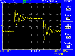

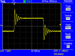

Nein. Bei kapazitiver Last wirkt sich R5 sogar eher negativ aus, da er
sich zur Ausgangsimpedanz des Opamp addiert. Ganz anders sähe die Sache
aus, wenn das rechte Ende von C1 nicht an J4, sondern direkt am Ausgang
des Opamp angeschlossen wäre. Dann würde R5 tatsächlich nicht nur den
Kurzschlussstrom begrenzen, sondern zusammen mit C1 zusätzlich auch die
durch kapazitive Lasten bedingte Schwingneigung reduzieren.
Marcel V. schrieb:
> Wenn die Schaltung im Leerlauf arbeitet, hast du natürlich Recht, dann
> wirkt sich R5 nur zu 0,273% auf die Verstärkung aus.
Nein. Unter der Annahme, dass die Open-Loop-Verstärkung des OPA192 10⁷
und seine Ausgangsimpedanz 375Ω beträgt (Werte aus dem Datenblatt) und
alle Widerstände exakt sind, ist die Verstärkung der Schaltung nur um
0,0010% zu niedrig. Bei einer Belastung mit 270Ω an J4 steigt dieser
Fehler auf 0,0034% an. Der OPA192 wird nicht umsonst als "Precision
Operational Amplifier" angepriesen.
Marcel V. schrieb:
> M. K. schrieb:
>> Wer sagt ihr das bitte mal?
> Das braucht man ihr nicht zu sagen, das weiß sie bereits von selbst. Die
> 375R Impedanz ist schließlich Teil des OPVs und im Gesamtpaket mit
> inbegriffen. Da hat der Anwender keinen Einfluss drauf. Auf den
> außerhalb liegenden 270R Widerstand R5 aber schon.
Wenn ich deine Texte so lese, habe ich keine Hoffnung mehr das dein
Arbeitgeber jemals an Entwicklungen etwas Sinnstiftendes hervorbringt.
Egal was du an Drogen nimmst: lass es sein.

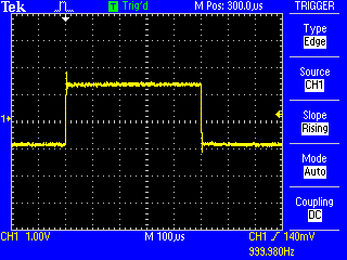

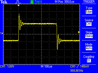

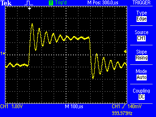

Yalu X. schrieb:
Lass R5 weg und Bau die Schaltung real auf
Und lerne vom realen Ergebnis, nicht von der Simulation.
Andrew T. schrieb:
> Yalu X. schrieb:
Dazu braucht es keine Simulation, etwas gesunder Menschenverstand (oder
alternativ praktische Erfahrung) ist völlig ausreichend.
Was das reale Ergebnis betrifft: Ich habe die vom TE gepostete Schaltung
mal real nachgebaut mit dem Unterschied, dass ich mangels eines OPA192
einen NE5532 (ebenfalls GBW = 10 MHz) verwendet habe. Dem Eingang des
Verstärkers habe ich ein Rechtecksignal mit 1 kHz und 20 mVpp zugeführt.
Die kapazitive Last an J4 habe ich mit 100 nF so bemessen, dass für R5=0
ein ganz kleiner Überschwinger entsteht (c00-r0000.png). Dann habe ich
R5 nacheinander auf 120 Ω, 270 Ω (wie in der Originalschaltung), 560 Ω
und 1000 Ω vergrößert. Die Screenshots brauche ich wohl nicht weiter zu
kommentieren.
von Lutz V. (lvw)
Das Ergebnis war natürlich zu erwarten - ein Tiefpass am Ausgang (mit
dem zugehörigen Pol) dreht die Phase zusätzlich und verringert die
Phasenreserve.
Je größer der Widerstand, desto kleiner die Polfrequenz und desto größer
die Phasendrehung im "kritischen" Frequenzbereich (Schleifenverstärkung
mit Betrag=1).
Ist aber eine schöne optische Verdeutlichung der Situation.

sie wirklich einen signifikanten Einfluss würde man das schon im ersten
Screenshot von Yalu sehen. Zudem lernt man das schon in der Schule/Uni
dass ein zusätzlicher Widerstand am Ausgang des OPVs vor der Rückführung
keinen Einfluss auf die äußere, eingestellte Verstärkung hat (dafür aber
auf die Schwingneigung umso mehr wie es uns Yalu so schön zeigte). Das
gehört zu den Grundlagen von OPVs.
