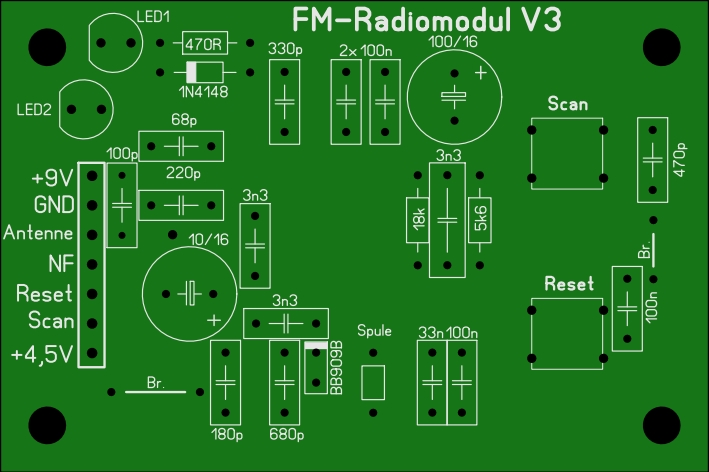

Hallo, mein Vater möchte ein Radio basteln und bevor er sich selber die Platinen ätzt, dachte ich das man da eine Platine Bestellen könnte.
Leider ist die Datei eine Lay File und pcbway z.b braucht Gerber Files.
Besteht die Möglichkeit das man diese Datei umwandeln kann?
Danke

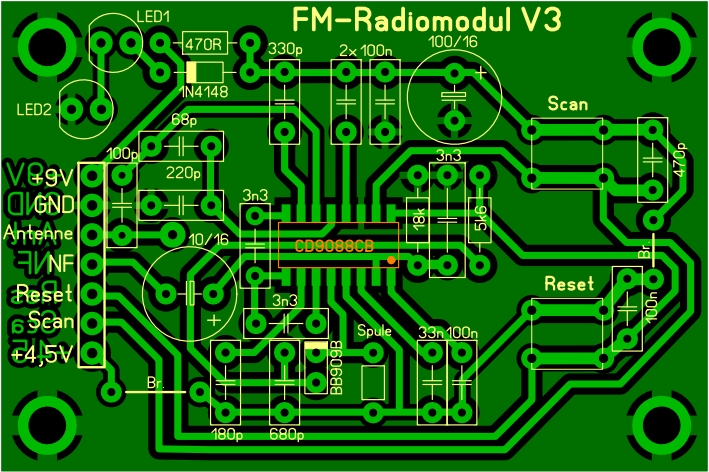

Das gezeigte Layout ist in dieser Form nicht für eine Fertigung zu empfehlen! Es muss überarbeitet werden! Deine Fähigkeiten reichen derzeit einfach nicht aus, so dass einige Fragen zu klären sind.
  1. Auf welchem Layer ist das IC? Das Orange sagt auf B2 also auf der Lötseite, der gelbe Bestückungsdruck der Typbezeichnung sagt aber da etwas anderes.
  2. Weshalb sind bei Automasse nicht beide Seiten einbezogen und weshalb sind die Massepins keine Thermalpads?
  3. Die Umrißlinie ist im Layer U also in weiß und nicht in gelb zu zeichnen!
Ingo

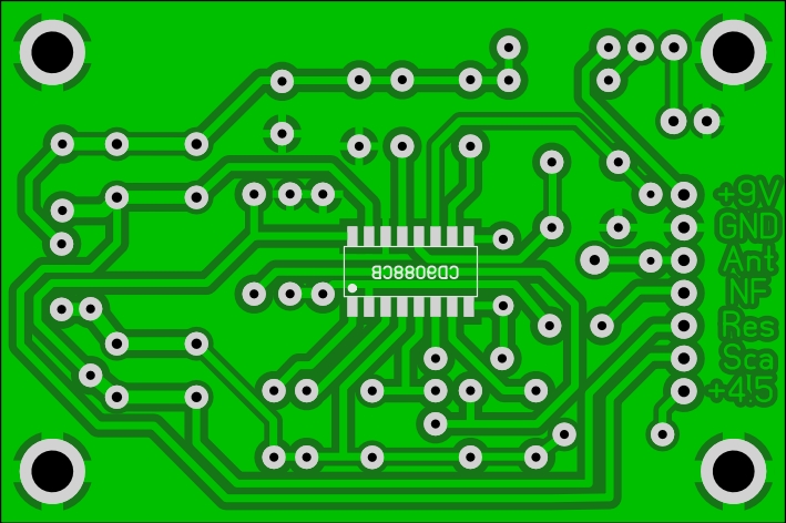

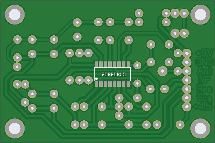

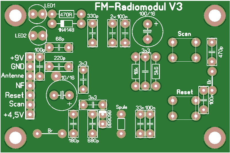

Hier mal meine 1. überarbeitete Layoutversion davon! 1-seitig ohne Durchkontaktierungen mit IC-Bestückung auf der LS und Bestückungsdruck auf der BS Wenn Du LAY6-Dateien öffnen kannst, kann ich Dir auch diese Datei z.V. stellen, obwohl ja die Gerberdateien eigentlich reichen. Die Gerbers kannst Du jetzt hochladen und dann siehst Du in der Vorschau ähnliche Ansichten wie die von mir.
Ingo
JLCPCB hatte damit bisher keine Probleme! Und meine Gerberdateinamen sind auch nach deren Vorgaben ausgelegt.
Da das FM-Modul ein HF-Projekt ist, denke ich, ist eine doppelseitig ausgeführte LP mit Durchkontaktierungen, wobei die BS gleichfalls als Automasse ausgelegt ist, durchaus sinnvoll. Die Gerberdateien dazu, hänge ich auch mal mit an.

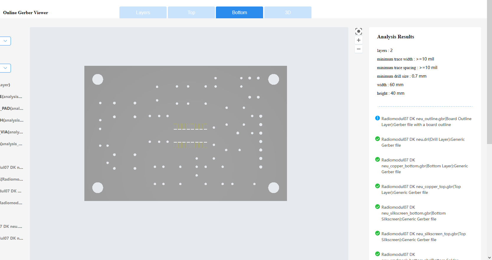

Hab ich gerade mal an JLCPCB geschickt, sieht im Gerber Viewer etwas merkwürdig aus. Unterseite ist komplett metallisiert, und ohne Lötstopp.
Beitrag #7402065 wurde von einem Moderator gelöscht.
Nun, wir können nicht sehen, was Du siehst. Auch enthältst Du uns das Gesehene vor. Somit nutze ich die Gelegenheit, zeige das, was mir der JLCPCB-Viewer offeriert. Beide PCB-Seiten sind, wie ich schrieb, vollflächig mit GND als Automasse ausgestattet. Lötstopp ist auch o.k. Weiß nicht, was Du da gesehen haben willst?
Nun, da bist Du auf einen Bug in deren Software reingefallen! Du mußt am linken Rand das inaktive Kontrollkästchen anklicken und mal nach TOP wechseln. Diese nach dem Klick auf <OK> ausgeführten Aktionen bringen dann das korrekte Aussehen der PCB-Seiten. Kann man aber auch von selbst draufkommen... ;)
Ingo
P.S. Danke für die Negativbewertung, die sicher nicht die letzte bleiben wird! :D
Unter welchen Umständen kommt es dazu? Mir ist sowas noch nie unter gekommen.
Was soll ich dazu schreiben? Dieser Bug trifft meiner Meinung nach alle Formate, da Eagle-, Kicad- und eben auch SprintLayoutdateien gleichermaßen betroffen sind. Wer einmal den Trick kennt, weiß sich zu helfen! So wie der Fehler bei mir auftrat, habe ich die Administration darüber informiert.
