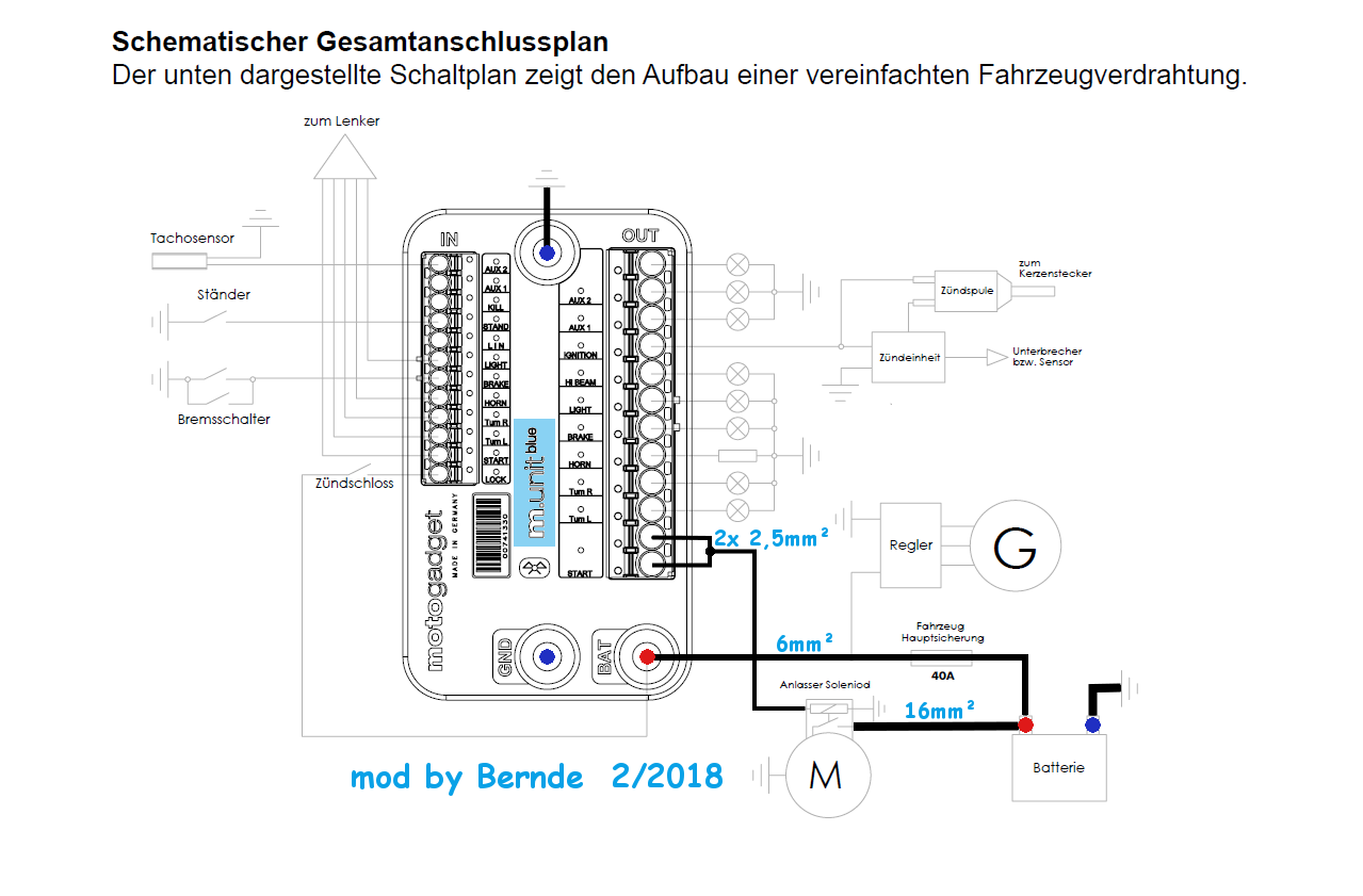

ich baue zurzeit die Elektronik einer BMW K100 auf Munit Blue um.
Da der Startermotor beim Anlasservorgang mehr "a" braucht als die Munit
blue mit ihrem Starteroutput hergibt muss das original Relay der K
weitergenutzt werden.
Das Relay kriegt daher über 0,5mm² Kabel den Schaltimpuls.
In der Betriebsanleitung der Munit ist niedergeschrieben, dass der
mindestdurchmesser für die kabel im Starter Ausgang 2,5mm2 x2
entsprechen muss. Nach meinem Verständnis ist das so hoch angesetzt um
dem Energieverbrauch des Startermotors gerecht zu werden.
Auf nachfrage bei Motogadget wurde vom Support erklärt, dass es kein
Problem sei, die beiden 0,5mm2 Kabel in die Starterausgänge zu legen.
Was mir aber bisher nicht in den Kopf reingeht und wo ich auch
anscheinend zu unfähig bin die richtigen Suchbegriffe zu finde, ist die
Tatsache, dass beide Anschlüße zusammen mit 30a bespielt werden. Auch
wenn die Kabel diese Last nur kurz aushalten müssen, ist das doch
heillos zuviel. Oder funktioniert das Problemlos.
Es wäre cool, wenn mir jemand sagen kann, ob mein Gedankengang doch
nicht so dumm ist wie ich denke bzw. erklärt, wo mein Fehler liegt

Da das Ori-Starterrelais mit 15 Ω weiterhin benutzt wird, reicht der
kleine Querschnitt (0,5mm²) zur Ansteuerung.
Die Leute von "moto gadget" können ja nicht wissen an welche
Anlassertype die m.unit angeschlossen wird. Es gibt auch Einspurmagnete
(Solenoid), die 20 Amps brauchen (dann 2x 2,5mm²).

Die beiden Kabel aus dem Steuergerät treiben nur die Spule des Relais an
und es fließt nur der Strom, den das Relais benötigt. Der Laststromkreis
für den Starter bleibt doch wie er ist. Also kein Problem mit dem
Kabelquerschnitt, 0,5mm² reichen dicke aus.

@topla Zusammengefasst heißt das: Durch die Kabel wird nur das geleitet,
was das Relay für die Inbetriebnahme braucht.
Das heißt verbildlicht: Mein Bild von einer überdimensionierten
Hochdruckpumpe fur Stahlrohre, an die laienhaft ein Gartenschlauch
angesteckt wurde der direkt Platzen würde ist falsch, man sollte sich
das wie einen Eimer vorstellen, der unten ein Loch hat und das Maximum
was da durch geht ist das, was das Loch erlaubt?

Genau: In diesem Fall cirka 0,7 Amps (~ 10V/15Ω) für die Relaisspule.
Ein 0,5mm² Kabel kann je nach Bedingung 5...10Amps verknusen.

Die gehen davon aus  fass dort ein starker Anlassermotor und kein
leistungsschwaches Relais dran hängt.
ABER: Leitungen müssen gegen durchschmoren der Isolierung mit einer
Sicherung geschützt werden. Deine 0.5mm2 also mit maximal 5A bis 1.1m
Länge.
Wenn sowieso schon so oder kleiner abgesichert: ok. Sonst: 5A Sicherung
in die Pluszuleitung der 0.5mm machen.

@laberkopp Die M.unit hat digitale Sicherungen und die Verbindung der
M.unit zum Pluspol Batterie wie verlangt mit einer 40amp Sicherung
versehen--> Ausreichend?

Je nach dem, was die m.unit sonst noch versorgen muß.
In deinem Fall fällt der große Anlasserstrom aus.
Da man mit dieser Box Kabel und Querschnitte sparen will, kann es
entgegen dem Bild viel weniger sein.

Nein, der durch die M.unit erlaubte Strom wäre zu hoch für 0.5mm2, bau
eine 5A Sicherung ein wenn du so dünne Kabel verwendest und auch nur das
kleinste Risiko eines Kurzschlusses besteht (im selben Gehäuse
verzichtet man normalerweise auf Kurzschlussschutz).

1. Gibt es eine Formel, mit der ich basierend auf dem Querschnitt die
Größe der zu wählenden Sicherung ausrechnen kann oder  reicht es wenn
ich
"A = ( I x 0,0175 x L x 2 ) / (fk x U)"
 (A=Querschnitt; I = Ampere; L = Kabellänge; fk = gewünschter
Maximalverlust; U= Spannung)
nach "I" umstelle und dann die nächsthöhere Sicherung nehme?
Ich bin noch nicht so weit in der Schaltplanplanung, aber es könnt ja
gut sein, dass ich bei weiteren Ausgängen nicht auf die anliegenden
Mindest-Ampere Werte komme.
2. Unter Annahme der oben genannte Fall trifft zu: Ist es ein logischer
Schritt nachdem Zusammenrechnen der Amperewerte der Verbraucher, diese
an ein Kabel anzulegen, dass diesen Gesamtwert transportieren kann und
dieses einzelne Kabel mit einer Sicherung zu versehen, die dem
Gesamtverbrauchswert am nächsten (größer) liegt?

Alle 10 Schaltausgänge sind überwacht und schalten viel schneller aus
(und auch wieder ein!) als es eine Schmelzsicherung macht => also ist
eine Extrasicherung überflüssig.
Kabelquerschnitte im Fzg werden nach Strombelastung, -dauer, Leiter- und
Isomaterial, Länge sowie Umgebungstemperaturen ausgesucht.
Die 40 Amps Sicherung im Bild oben soll das Kabelstück vom Akku zum
Regler und Box bei Masseschluss schützen. Diese Sicherung sollte ja
schon als Hauptsicherung im Fzg vorhanden sein.
