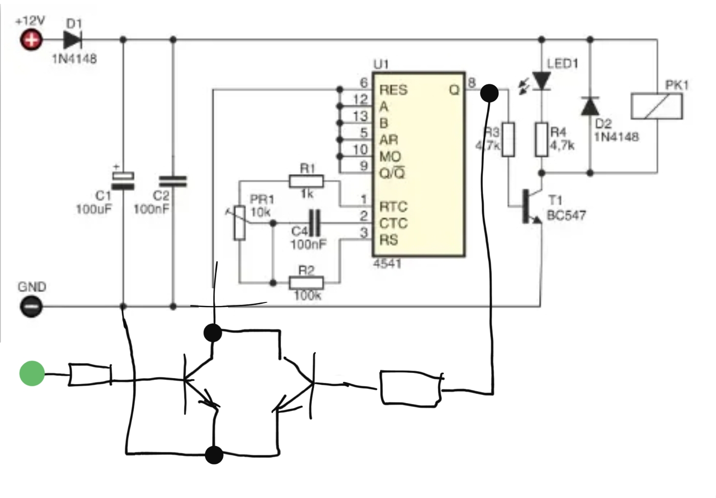

von Jobst M. (jobstens-de)
Bei einer Oszillatorfrequenz von 0,284 Hz geht der letzte Ausgang eines
CD4060 nach 8h auf H und kann damit (über eine Diode) den Oszillator
stoppen und mittels eines Treibers die Lampe abschalten. Wird ein Reset
ausgelöst, wird der Ausgang wieder L, die Lampe geht an und der
Zählvorgang beginnt von vorn.
Jobst

von Marcel V. (mavin)
Andreas A. schrieb:
> Einen IC mit Platine wäre mir da am liebsten
Entweder mit einem Timerbaustein NE555, oder mit einem CD4541 in
Selbsthaltung. Am grünen PIN wird mit einem Taster kurz Plus
draufgetastet und die Zeit läuft. Der CD4541 kann mit seinen Eingängen
A, B, AR und MO konfiguriert werden. C4 sollte schon im uF Bereich
liegen.
von Harald W. (wilhelms)
Für derart lange Zeiten ist der 555 nicht geeignet.
Natürlich sind die Zeiten beim NE555 nicht genau, es geht ja nur ums
Vergessen. Da spielt es keine Rolle ob er bei 7,5h oder 8,5h abschaltet.
Auch der CD4541 ist bei so langen Zeiten von 8h nicht auf die Minute
genau, aber Quarzgenau muss der Timer für diesen Anwendungsfall ja auch
nicht sein.

Andreas A. schrieb:
> ich werden dann wohl ... lieber einen ESP8266 verwenden
Das ist ein Scherz oder? Fährst du mit einem Panzer Brötchen kaufen?
Ich werfe mal eine Perle vor die Säue, will ja nett sein:
Für so eine Bastelei  verwende ich entweder einen ATtiny25
Mikrocontroller oder den von Jobs genannten CD4060. Dessen Pins kannst
du so beschalten:
  +-----||-----------------o 9
  +----[===]---------------o 10
  +----[===]---+-----------o 11
               |   1N4148
    +---|>|---[===]--------o 3 (Ausgang Q14)
    |   LED   470Ω
    +----------------------o 16 (Versorgungsspannung 4-6V)
    |   ____
    +---o  o---+---[===]---o 8 (GND)
        Start  |    2,2kΩ
               +-----------o 12 (Reset)
An Pin 9-10 hängt ein R/C Oszillator. Die Diode hält ihn an, wenn das
Licht aus geht.
Wenn man den Start Taster drückt, löst man einen Reset aus. Dabei gehen
alle Ausgänge des IC auf LOW, so dass die LED leuchtet. Der Taktgeber
läuft los und das IC zählt die Takte, bis Q14 nach 8192 Takten auf HIGH
geht. Dann geht die LED aus, und die Diode hält den Taktgeber an.
Die Dimensionierung der Bauteile an Pin 9-10 ist im Datenblatt des IC
beschrieben. Weil du das mit Batterien betreibst: Nimm für den R/C
Oszillator hochohmige Widerstände (um 1MΩ), damit der Ruhestromverbrauch
gering ist.
