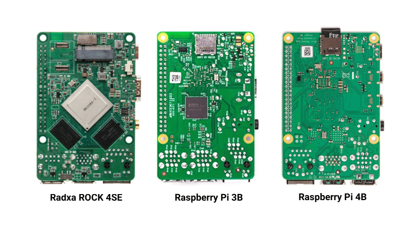

Radxa ROCK 4SE – Raspberry Pi-Konkurrent im Portrait
Die seit den Quereleien zwischen RS Components und der Raspberry Pi Foundation immer stärker in den Markt drängende RADXA bietet mit dem 4SE eine neue Platine an, die sich vom Formfaktor her direkt am Raspberry Pi orientiert.
Bildquelle: https://emteria.com/blog/radxa-rock-4se-vs-raspberry-pi-4b
Unter der URL https://emteria.com/blog/radxa-rock-4se-vs-raspberry-pi-4b bietet der Android-Spezialist Emteria einen umfangreichen Vergleich der beiden Systeme an. Der Neuling schneidet dabei durch die Bank besser ab:
 the Radxa ROCK 4SE outperforms it in terms of performance and storage options.
With its hexacore processor and dual-channel LPDDR4 memory, the ROCK 4SE can handle more intensive workloads and run applications at a faster pace. It also boasts additional features such as an eMMC connector, M.2 SSD support, and RTC.

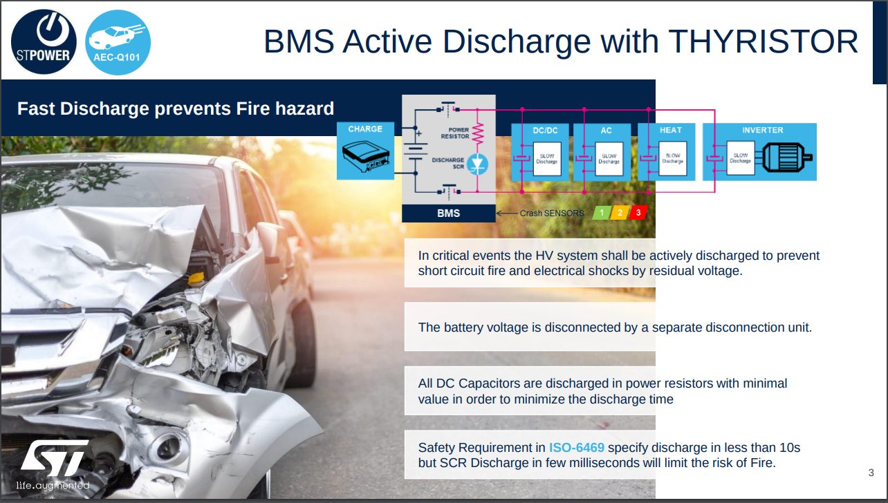

STMicroelectronics – Gedanken zu Sanftanlauf und Notentladung im Bereich der Elektromobilität
STMicroelectronics hielt vor wenigen Tagen ein Webinar ab, das sich mit Energieverwaltung im e-Auto auseinandersetzt.
Bildquelle: STMicroelectronics
Wer mehr zum Thema erfahren möchte, soll die unter der URL https://www.st.com/content/dam/OLM%20Email%20Marketing/2023/Webinar%20Presentations/Active%20Discharge%20and%20Pre-charge%20of%20EV%20High%20Voltage%20Power%20bus.pdf bereitstehende Präsentation aufrufen.

Der Rock 4 SE wird laut https://wiki.radxa.com/Rock4/4se mit maximal 4
GB RAM bestückt, und ist daher bei speicherhungrigen Anwendungen keine
Alternative zum Pi4, den es (zumindest auf dem Papier) auch mit 8 GB RAM
gibt.
