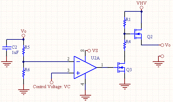

ich bin auf der Suche nach einer Spannungsgesteuerten Spannungsquelle,
die auch etwas mehr Strom liefern kann. Also ich möchte mit 0-3V eine
Ausgangsspannung von 0-10V erzeugen und diese mit ca. 100mA belasten.
Ich habe im Internet schon etwas gefunden, aber irgendwie bekomme ich
das so nicht hin, Schaltung ist im Anhang. Der Op müsste doch
andersherum angeschlossen werden, als + und - getauscht,oder?
vielen Dank und viele Grüße

Der Operationsverstärker muss etwa 1/3 der Ausgangsspannung mit dem
Sollwert (der Eingangsspannung) vergleichen. Du brauchst also eine
Gegenkoppelung und einen Spannungsteiler. Beides kann ich im gezeigten
Schaltplan wieder finden.
> Der Op müsste doch andersherum angeschlossen werden,
Nein.
Wenn die Ist-Spannung (über den Sollwert) steigt, soll der Ausgang des
Operationsverstärkers sinken, denn dann sinkt auch die Ausgangsspannung
der Transistorschaltung.

Ich bin immer noch der Meinung, das + und - getauscht werden muss.
Q2 arbeitet doch in "Kollektorschaltung".
Die Schaltung ist nicht nur fehlerhaft, sie ist schlicht ungeeignet.

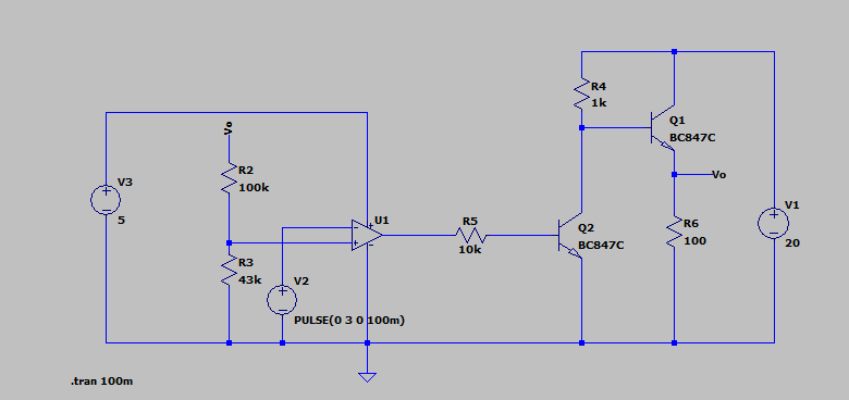

von Michael (reamer)
also so wie im Anhang funktioniert es. Ich habe nur NPN anstatt N-Mos
verwendet.
Warum ist die Schaltung ungeeignet?

von H. H. (Gast)
Keine nennenswerte Phasenreserve, also ehr ein Oszillator als ein
Verstärker.
Und blöd gezeichnet ist sie auch noch.
von Michael M. (Firma: Autotronic) (michael_metzer)
Die Schaltung läuft nicht stabil, weil eine kontrollierte Gegenkopplung
(Rechenoperation) fehlt.
Es geht aber auch mit dem einfachen LM358 als Single Supply.
von Andrew T. (marsufant)
Michael schrieb:
> Hallo,
> verwendet.
Weil du abweichend von deinem Eingangsposting ( dort n un p Channel Fet)
Nun nur npn drin hast.
Das ist also eine ganz andere Schaltung.
Stabil ist sie wie schon andere sagten nun nicht mehr.

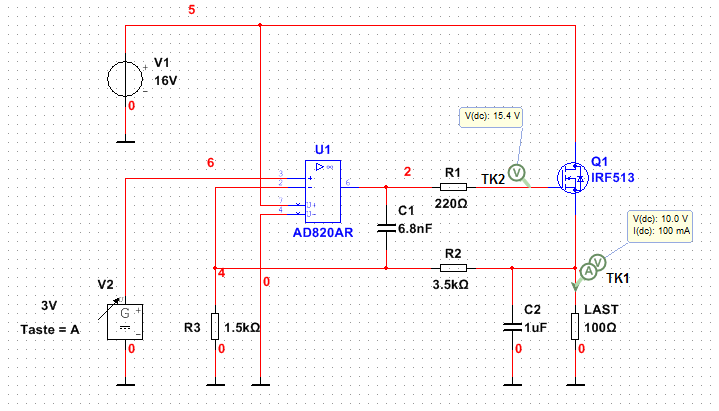

von Rainer W. (rawi)
Ein MOSFET besitzt keinen Kollektor.
von Michael B. (laberkopp)
Natürlich nicht.
100mA an 100 Ohm macht 10V. Wenn die anderen 10 der 20V Versorgung am
BC847 hängen bleiben, verwandelt sich der bei 1 Watt ganz flugs in
Rauch.
Aber sicher kommen gleich noch 3 weitere Salamischeiben die du bisher
aus Faulheit einfach nicht erwähnt hast.
Dass die zusätzliche unlineare Spannungs-Verstärkung der Ausgangsstufe
nicht kompensiert wurde, ist da nur noch ein Tropfen mehr.

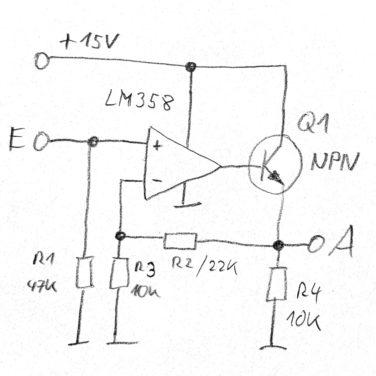

von Robert M. (r0bm)
Michael schrieb:
> ja, ich wollte jetzt nichts neues bestellen und einen single supply OP
> und N-Kanal Mosfets habe ich hier.
Siehe Anhang. Mit einem NPN- anstatt NMOS-Transistor käme die Schaltung
auch mit einer geringeren Betriebsspannung zurecht.
von Jens G. (jensig)
Das doofe an dieser Art von Schaltplan ist leider, daß man nicht sofort
sieht, daß getrennt erscheinende Netze aufgrund der "Belabelung" eben
doch zusammengehören. Soll heißen, die hier gezeigten Schaltungen haben
eben doch eine Rückkopplung.
Ich frage mich, wo man diesen Schwachsinn so lernt, ohne Not
zusammengehörende Schaltungsteile auf diese Art aufzusplitten.
warum ist die Schaltung Instabil? Durch die Drehung der Spannung durch
Q1 und R4?
Ja die Bauteile habe ich noch nicht entsprechend ausgelegt. Ich habe
auch nur 12V anstatt 20V. Das hatt ich nur für die Simulation salop
eingetragen. Leider habe ich keinen OP der 15V an der Versorgung kann,
sonder nur 6V.
Also ich versuche hier nur ein Problem zu lösen und etwas zu verstehen.
Es wäre hilfreich sachlich zu bleiben oder besser gar nichts schreiben.
