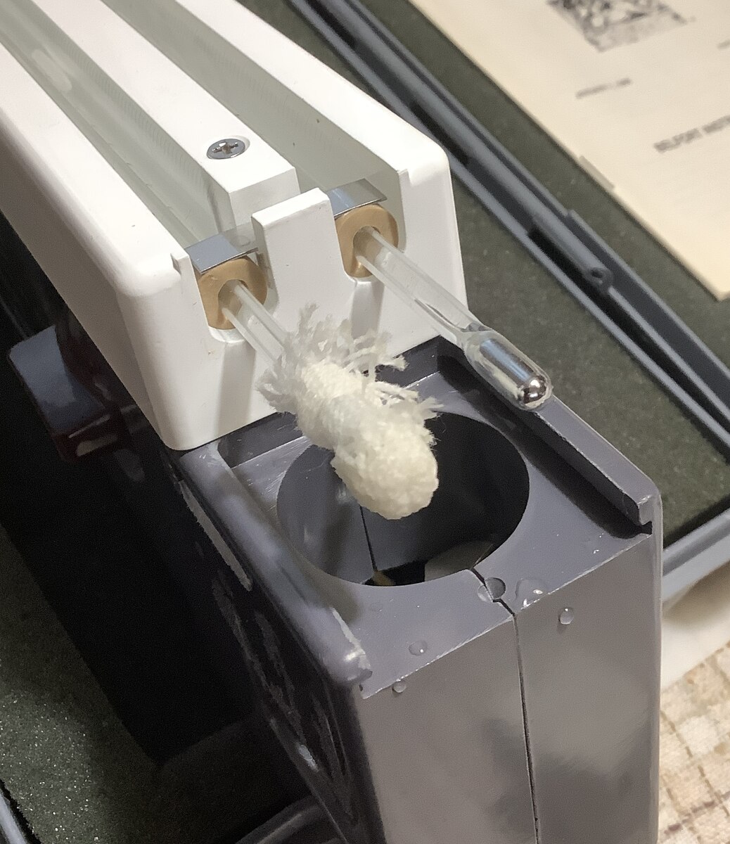

von H. H. (Gast)
Michael G. schrieb:
> Nur halbwegs präzise sollte es sein
Taupunkt-Hygrometer, aber die gibts nicht beim 1€ Shop.

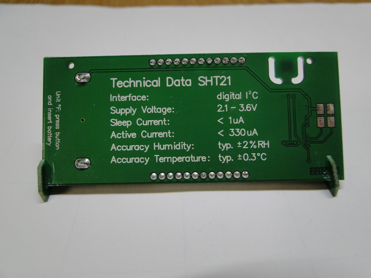

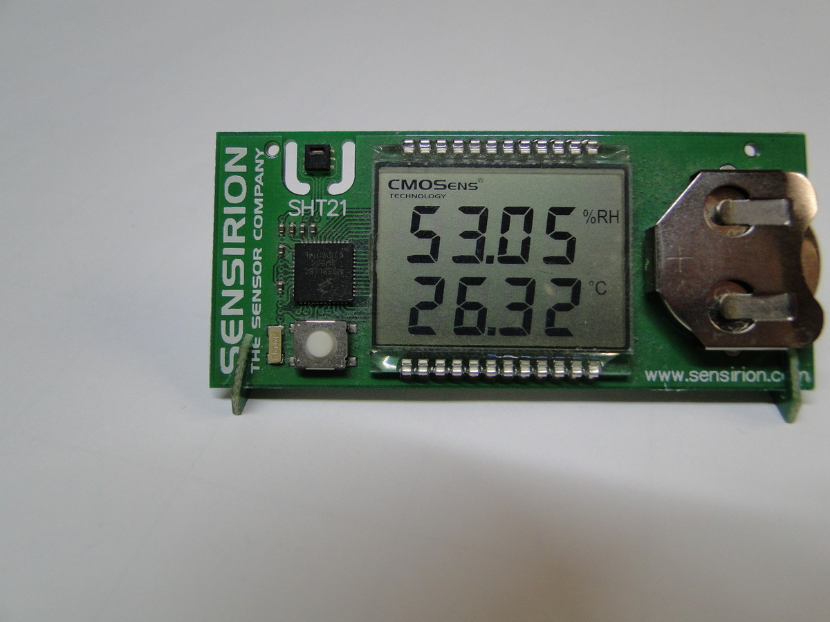

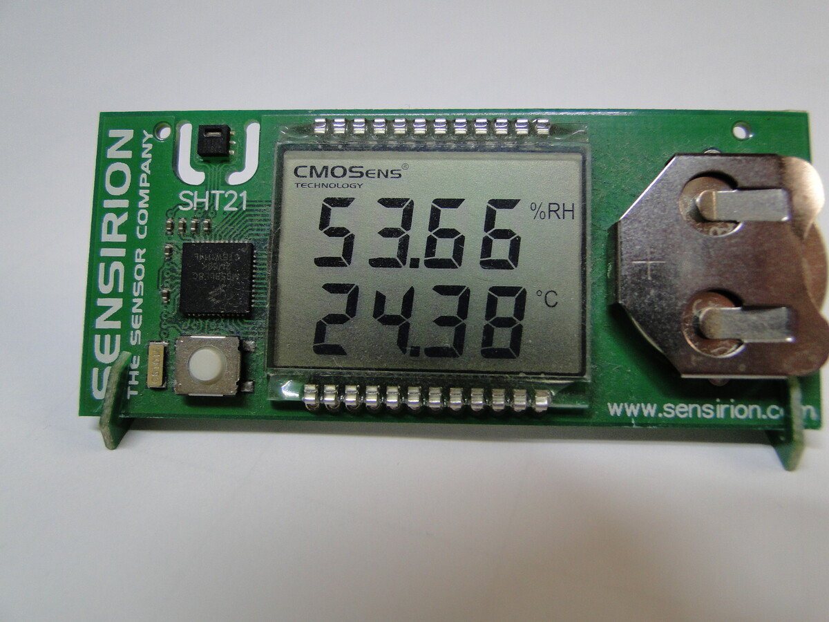

Habe hier ein Probeexemplar von Sensirion:
https://sensirion.com/de/produkte/katalog/SHT21
Das Modul wurde auf einer Messe mal verschenkt, funktioniert
hervorragend.

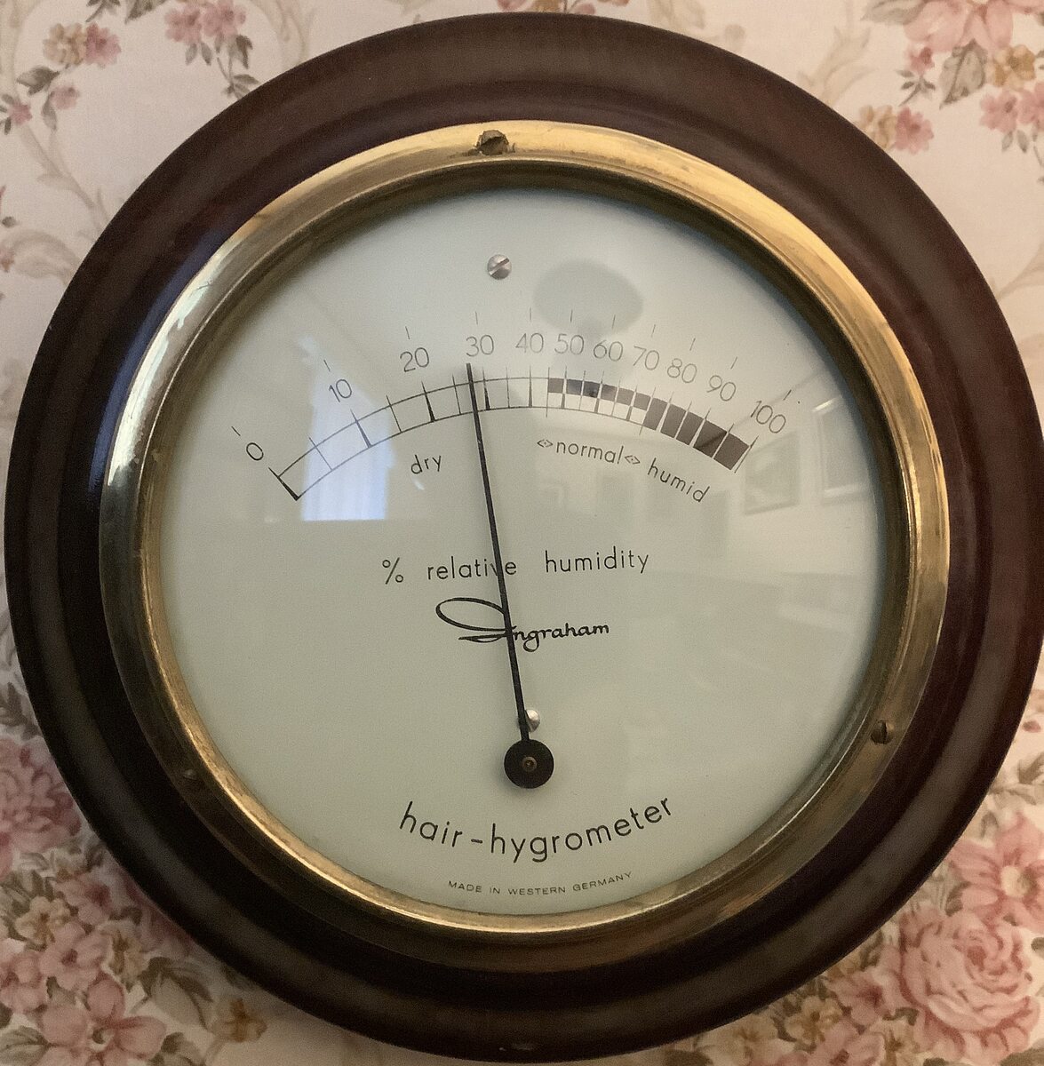

Nimm ein Haar-Hygrometer, die sind recht genau. Die elektronischen
dagegen nur Eierfeilen.
von Phasenschieber S. (Gast)
Genau umgekehrt. Meine Haarhygrometer zeigen allesamt Müll an.
von Michael B. (laberkopp)
Also mein Haar-Hygrometer, kein meteorologisches Exemplar für 1000 DM
aber schon die teure deutsche Qualität für fast 100 DM, hatte alleine
10%Rh Hysterese, von Genauigkeit reden wir gar nicht.
Das hab ich gerne weggeschmissen als mein erstes elektronisches von
OregonScientific kam.
> hervorragend.
Aus den Bildern lese ich eine Abweichung von gut 9% für die absolute
Feuchte raus (11,93 vs. 13,15 g/m³). Oder hast du unterschiedliche
Luftmassen gemessen?

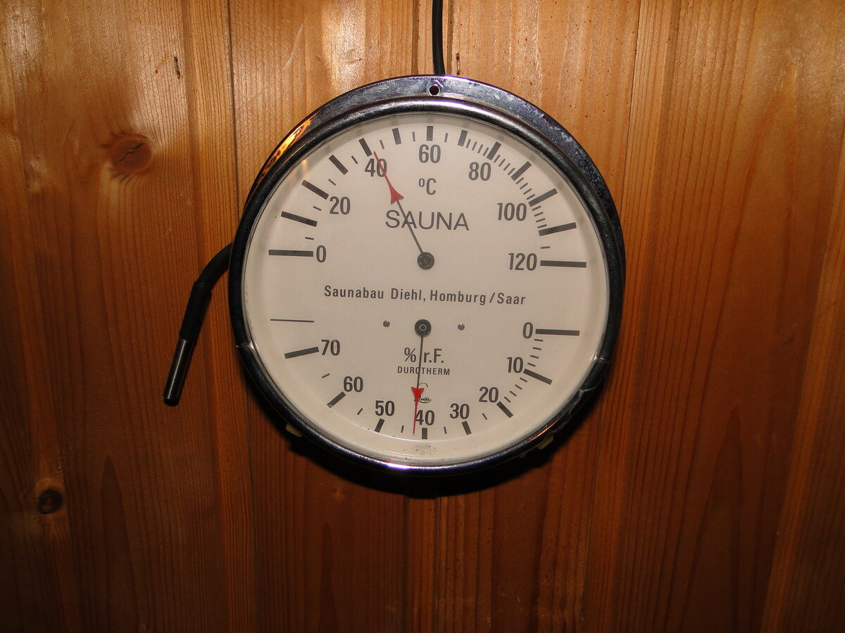

Ja, habe ich auch gemacht, jedoch beginnt die Alterung schon nach einem
halben Jahr. Zumindest bei den Geräten der Konsumerklasse. Der
Messbereich engt sich immer mehr ein, sodaß es entweder unten zu kurz
wird, oder oben.
Das Bild zeigt mein Messgerät in der Sauna, die ich gerade angeworfen
habe.
Der Messbereich bewegt sich mittlerweile nurnoch zwischen 40 und 60%.
Genauso verhielten sich auch die anderen 2 Geräte die ich schon gekauft
und benutzt habe.
Übrigens, zum justieren braucht es auch eine Referenz und als selbige
habe ich mein Sensirion genommen.
Dieses elektronische Gerätchen zeigt sehr genau an, jedoch kann ich es
nicht in meiner Sauna gebrauchen.
Temperaturen um 95°C mag das Display überhauptnicht.

Wie du dieses Verfahren bei einem Haarhygrometer anwenden willst,
solltest du mal erklären!
Dazu kommt noch, daß ein Haarhygrometer wie ich es beschrieben habe,
nach einer gewissen Alterung garnicht mehr den vollen Meßbereich
anzeigt.
Du könntest mit meinen Geräten machen was du willst, es wird immer
entweder oben oder unten zu kurz sein.

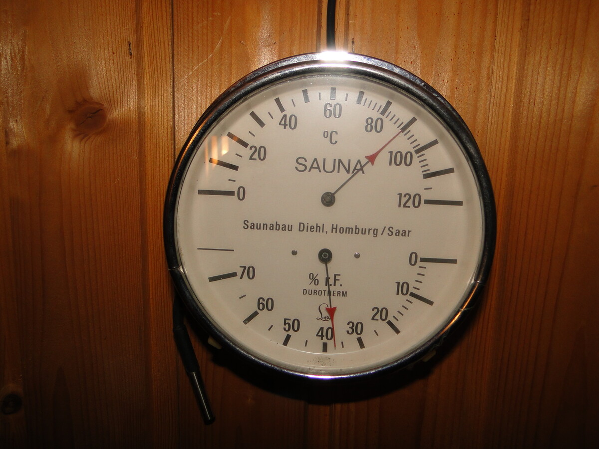

update: Meine Sauna ist mittlerweile bei 90°C angekommen und das
Haarhygrometer zeigt gerademal ~5% weniger an.
Achso ja, Zeit um mich jetzt in den Schwitzraum zu begeben....

Echthaarhygrometer sind für Saunatemperaturen ungeeignet!
https://fischer-barometer.de/blog/tipps-und-tricks/hygrometer-echthaar-oder-synthetic-haar

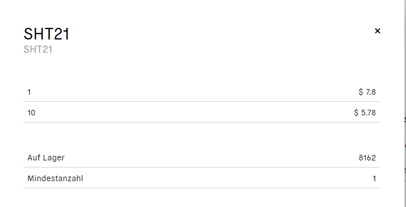

> hervorragend.
In welcher Preislage sind denn diese Sensoren / Module?

Ich habe keine Ahnung welche Art Haar in meinen Hygrometer verbaut
wurden, jedoch ist klar, daß die Hygrometer Haarhygrometer sind und
speziell für die Sauna gebaut wurden.
Ebenso klar ist, daß sie nicht tun was sie tun sollen!
Ich hatte noch zwei weitere Geräte, die waren aber genauso miserable wie
das alte Ding, weshalb ich sie entsorgt habe.
Ich habe eine Link zu den Sensoren gepostet, daraus geht auch der Preis
hervor, siehe Bild.

Für die anderen Mitleser: Man kann kalibrieren soviel man will, eine
Dreipunkt-Kalibrierung ist (bei meinen Exemplaren) garnicht möglich.
Entweder du kalibrierst unten, dann stimmt Mitte und Oben nicht, oder du
kalibrierst oben, dann stimmt Mitte und unten nicht.
Der Meßbereich ist zu eng, ...nach einer gewissen Alterung.
...und wer jetzt meint, das wäre billige Chinaware, dem kann ich gleich
schon den Wind aus den Segeln nehmen:
Das Original-Messgerät, wie im Bild gezeigt, hat seinerzeit ~350DM
gekostet und hat nur kurze Zeit (vermutlich) richtig funktioniert.
Die beiden anderen Messgeräte die ich nachgekauft hatte, waren auch aus
deutscher Produktion und haben genau das gleiche Verhalten gezeigt wie
das alte.
Einzig der von mir gezeigte elektronische Sensor arbeitet jetzt schon
seit vielen Jahren mit unveränderter Genauigkeit.
Mein Fazit: Vergesst die ollen Haarhygrometer, die sind obsolete.

Rainer W. schrieb:
> Wolltest du noch etwas zu den 9% Abweichung zwischen den Sensirions
> äußern?
Lesen ist wohl nicht deine Stärke:
https://www.mikrocontroller.net/attachment/596911/sensirion2.JPG
Ich lese auf dem Display von deinen beiden Sensoren ab: 53.66% rH bei
24.38°C und 53.05 %rH bei 26.32°C. Das bedeutet eine Abweichung von über
9%.
Ich bin immer noch auf deine Antwort dazu gespannt.

Auch, wenn ich nicht gefragt wurde:
Meine Interpretation wäre: da es sich bei beiden Bildern um dasselbe
Gerät handelt, werden die Umgebungsbedingungen zum Zeitpunkt der Bilder
entsprechend unterschiedlich gewesen sein. Solche Sachen gibt es
manchmal …
Nein, ich habe keine zwei Sensoren. Ich habe zwei Bilder von ein und
demselben Sensor gemacht. Durch die Manipulation fürs Photographieren,
z.B in die Hand nehmen, werden keine realen Werte angezeigt. So warm ist
ist es in meinem Shack nicht. Dadurch haben sich auch die
Feuchtigkeitswerte verschoben.
Es war einfach ein Versehen meinerseits, zwei gleiche Bilder zu posten.
Capiche?
von Rainer W. (rawi)
Dann sag das doch. Mindestens eins ist dann wohl nicht im stationären
Zustand.
Ich habe hier den Nachfolger stehen (SHT31)
Peter K. schrieb:
> Das mit der Alterung kann ich nicht bestätigen. Hier hängt so ein 5DM
> Conrad Hygrometer im BAdezimmer aus den 90ern...
Ich bin durchaus offen für andere Erfahrungen.
Ich habe nur die geschilderten Erfahrungen mit insgesamt drei solcher
Haarhygrometern gemacht und wäre eigentlich froh eines zu finden,
welches ich auch in der Sauna benutzen könnte.
Kann es sein, daß die Alterung und somit die Einschränkung im Range,
durch die wiederkehrende Erwärmung auf immerhin 95°C beschleunigt wird?
Warum aber, zeigen die vielen Instrumente im Regal des lokalen Händlers
alle einen anderen Wert an?
Heißt das, daß man erstmal solch ein Gerät kalibrieren muß, bevor es
richtig anzeigt.
Wie soll das Ottonormalverbraucher auf die Reihe kriegen?
Wie man in meinen Bildern sehen kann, habe ich auch eine Temp-Sonde
(18b20)an dem Gerät hängen. Ich würde liebend gerne die Werte digital
auch in der Sauna anzeigen lassen. Leider macht da die Temp einen Strich
durch die Rechnung.
Aber sorry an den TO, will den Thread nicht hijacken.
Manfred P. schrieb:
> Für mich bleibt der Eindruck, dass es keine zuverlässigen Hygrometer
> gibt.
Doch, gibt es, wurde schon von mir gezeigt und benannt, das Sensirion!
Bezogen auf die Haarhygrometer stimme ich dir jedoch zu.
(prx) A. K. schrieb:
> Wer also erwartet, in seiner Sauna die
> 100% angezeigt zu kriegen, aber danach trotz noch klatschfeuchter
> Elektronik eine präzise sinkende Feuchteanzeige zu bekommen, ist u.U.
> gekniffen. Je nach Methode kann es ewig dauern, bis das wieder sauber
> funktioniert, evtl auch einen besonderen Trocknungszyklus erfordern.
Du gehst davon aus, daß es in der Sauna feucht ist?
Ein paar Erfahrungswerte:
Beginn der Sauna bei ~20°C = ~50%
60°C = ~20%
95°C = ~7-10%
Also nix mit Trocknungszyklus.

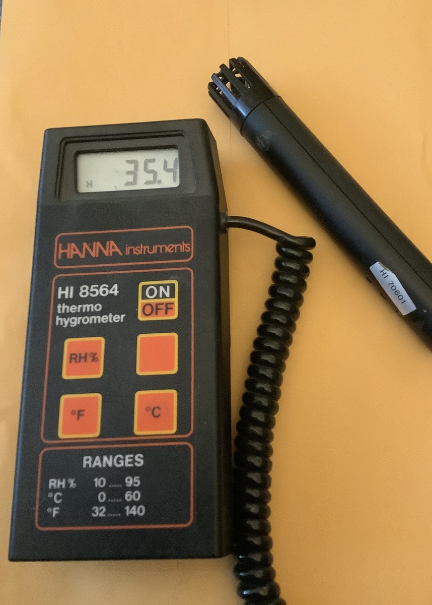

von Gerhard O. (gerhard_)
Moin,
Was Haarhygrometer betrifft, habe ich festgestellt, daß zumindest mein
HH deutscher Herstellung schon seit Jahren ziemlich realistisch
funktioniert. Im Vergleich zu einem Sensirion Sensor sind die
angezeigten Meßwerte immer innerhalb von 10%.
Zur Zeit zeigt ein Oregon Scientific Sensor im Zimmer 18% an.
Eine Uhr mit digitaler RH Anzeige zeigt 20% an,
Das Haarhygrometer zeigt 28% an
Ein anderes im Wohnzimmer zeigt 27% an.
Ein gerade konsultiertes Motor aspiriertes Belfort Psychrometer ergibt
32%
Ein Hanna HI-8564 zeigt 36.5% an (jahrzehntelang nicht mehr kalibriert)
Temparatur ist 18.8 Grad
Also man sieht wie weit gemessene Werte von einander abweichen können.
VG,
Gerhard

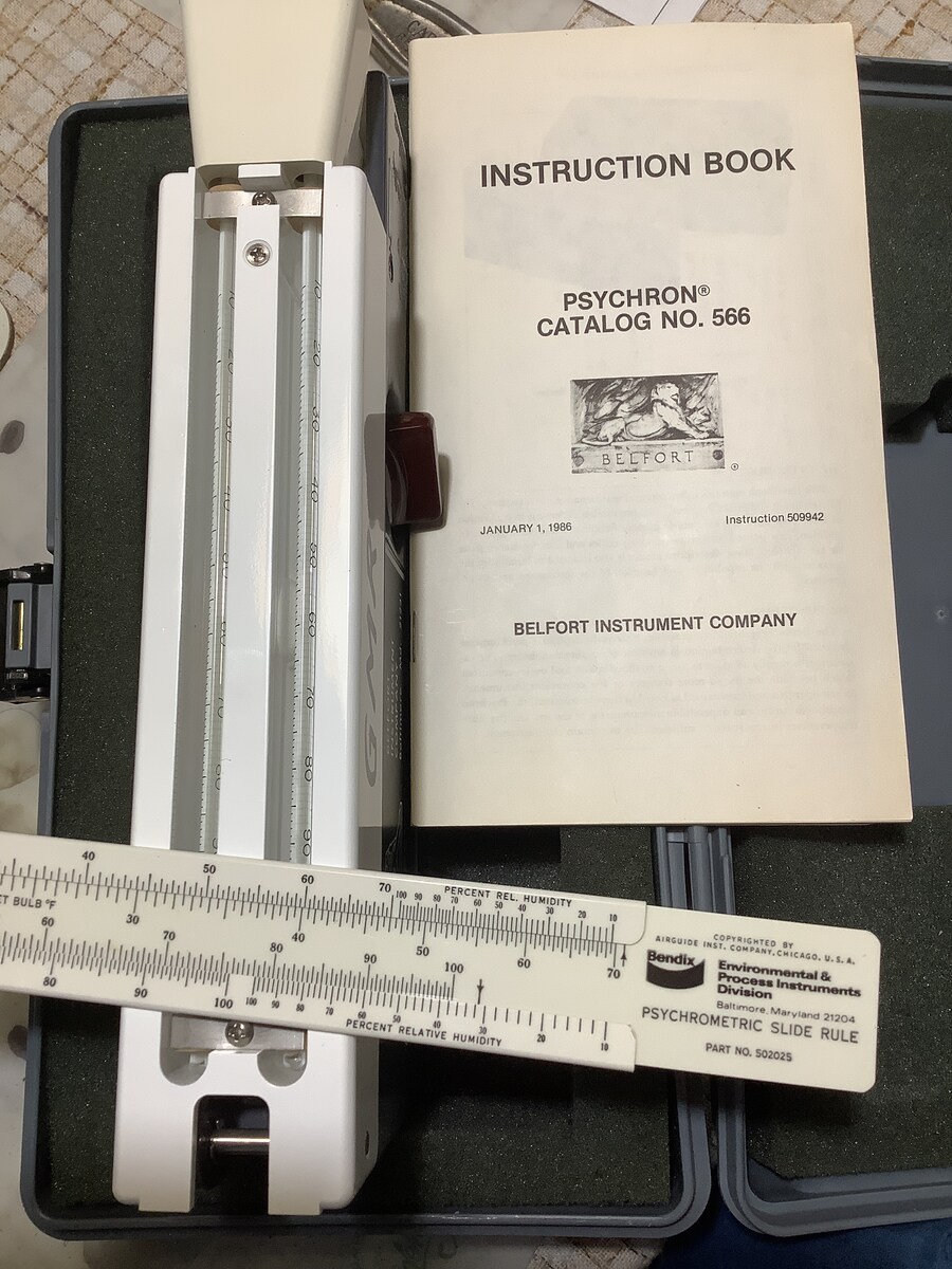

Hier ein Bild vom Haar Hygrometer, das andere ist das Hanna Gerät.
Beide zur selben Zeit fotografiert.
Das dritte Bild zeigt die Messenden des Trocken und feuchten
Thermometer. Ein kleines Gebläse zieht Luft durch beide Messenden. Das
feuchte kühlt sich je hach RH ab und man kann nach Stabilisation den RH
Wert mit dem gezeigten  Ermittlungdschieber oder Tabelle ermitteln.
Das ist ja doch schon eine enorme Abweichung.
Von 18 zu 28 ist nicht gerade marginal.
Solange man aber nicht über ein zuverlässiges/kalibriertes Gerät
verfügt, weiß man eben nicht, welchem man vertrauen kann.
Ich kann mir gut vorstellen, daß die Betriebsbedingungen (Sauna,
Badezimmer, Wohnraum) auch eine Rolle spielen.
Mit anderen Worten, der Einsatz-Ort/Zweck ist ebenfalls wichtig.
Wenn ich aber ein Gerät kaufe, welches dediziert für die Sauna gebaut
wurde, sollte ich mich auch darauf verlassen können, daß es genau dort
auch seinen Job tut.
Allerdings wenn man die beiden ersten Instrumente ausser Acht lässt,
dann ist die Spreizung der verbleibenden Messwerte weit weniger krass.

Ein Psychrometer misst sehr genau, solange man genau messende
Thermometer zur Verfügung hat. Mit PT100/1000 Fühlern, einen MAX31856
und uC wäre das ein dankbares Selbstbauprojekt. Da das Messergebnis
physikalisch eng gebunden ist, muß man hauptsächlich auf gute
Temperaturauswertung achten. Ein 3D Drucker könnte für die Messkanäle
vorteilhaft sein. Wenn ich das Belfort nicht schon hätte, würde ich mir
ein uC Psychrometer selber konstruieren.
Ich finde, dass ein solches Instrument für Hobby Zwecke ein recht
praktisches Selbstbaugerät ist, weil sich die Messwerte auf fundamentale
Physikregeln ableiten lässt. Nur eine genaue Temperaturmessung beider
Messkanäle ist kritisch. Auch muss das Wasser und der Strumpf natürlich
die Anforderungen erfüllen.
Dem Belfort traue ich momentan noch am meisten.

Das Hanna hat sich übrigens 15min nach dem ersten Einschalten nun auf
~34% beruhigt.
Wenn man das Belfort also als genauestes Instrument mit 32% nimmt, dann
zeigt das Haar RH -4% niedrig an und das Hanna ist um (2.5) 4.5% zu
hoch. Das ist dann nicht mehr so eine schlimme Abweichung.
Hallo Gerhard, da bist du ja super ausgerüstet, da kann  ich leider
nicht mithalten.
Man muß auch nicht gleich eine Wissenschaft daraus machen um mal für den
Hausgebrauch den RH zu bestimmen.
Wenn aber ein Gerät so garnicht tut was es soll, so wie mein
Sauna-Dingens, dann ist es rausgeschmissenes Geld.
Ich bin mit dem Sensirion 100% zufrieden und würde behaupten, daß die
Genauigkeit für 99% der Einsatzzwecke völlig ausreichend ist.

Finde ich auch. Die Sensirion SHTnn verwende ich schon jahrzehntelang
beruflich und hobbymässig. In meiner 20 Jahre alten Wetterstation hat
sich ein SHT75 und ein SHT21 sehr bewährt. Der SHT75 ist schon über
zwanzig Jahre alt und vergleicht mit der offiziellen Wetter-Kanada
Station in nur 1km Entfernung meist innerhalb von +/- 5%. Also gealtert
hat er ganz gut. Der neuere SHT 21 hat da etwas weniger Abweichung.
... und destilliertes Wasser zum Befeuchten verwendet.
