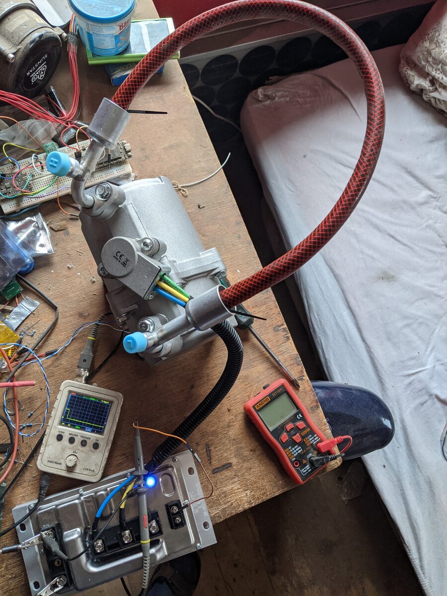

Hallo mal wieder.. Hab für schlappe je 100€ (1 Tag Versand aus Tschechien) drei 800 W_el Klima-Verdichter Kits gekauft: https://www.aliexpress.com/item/1005003919327919.html
Bin zuversichtlich dass ich den BLDC Motor auch mit 15-30A sensorless controller ansteuern kann: https://www.aliexpress.com/item/1005003307191220.html

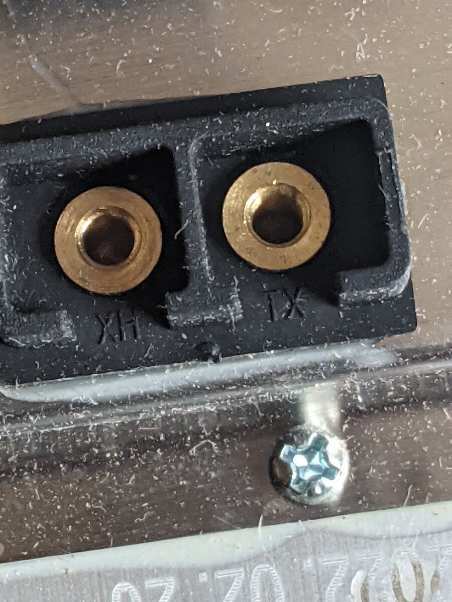

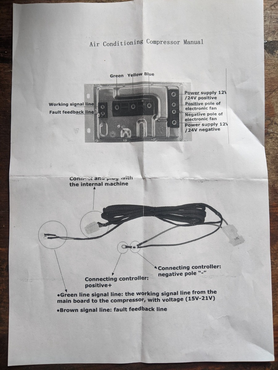

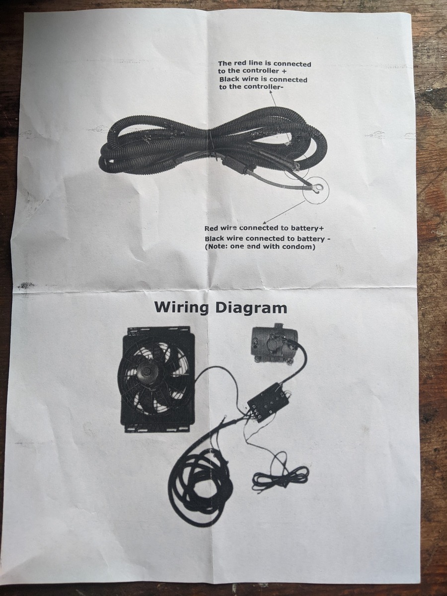

Der mitgelieferte Controller würde aber auch ohne Kühlung die 800 W_el schaffen, kann wohl zusätzlich noch einen Lüfter mit pwm ansteuern und hat als Steuereingänge TX und XH, was nach RX und TX riecht.
Auf TX (fault feedback line) kommen aber nur ein 20 ms Pulse. Wär schön wenn da dauerhaft daten ausgegeben würden, dann wüsste ich schonmal die baud rate.
Denke nicht das auf XH ein pwm signal angelegt werden muss da der Controller ja sowohl den Compressor als auch den Lüfter ansteuert.
Der Verkäufer will zwar den Hersteller fragen, bin mir aber nicht sicher dass ich so Hilfe bekomme.
Mag nicht die komplette Klimaanlage ordern: https://www.aliexpress.com/item/1005004729143752.html
Dann könnte ich die Kommunikation abhören.
Vielleicht hat jemand Idee wie man sonst noch an das Protokoll kommen könnte.
