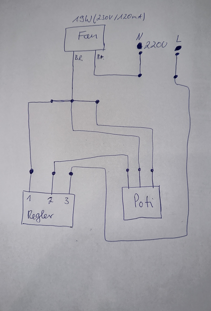

ich habe für meinen 19W-Lüfter (230 V, 120 mA, verpolungssicher)
folgendes Modul gekauft:
https://www.conrad.de/de/p/tru-components-drehzahl-und-leistungsregler-1570778-230-v-ac-15-a-200-w-1570778.html?hk=SEM&WT.mc_id=google_pla&gclid=Cj0KCQjwgLOiBhC7ARIsAIeetVA5R9o_9KcLytx7-7TXCG5AbYyxYoVoTQIikzUli6dEB25SYjImGaAaAmLMEALw_wcB
Zusätzlich dieses Poti, da es als passend angeboten wurde:
https://www.conrad.de/de/p/piher-pc16sh-10ip06474a2020mta-pc16sh-10ip06474a2020mta-dreh-potentiometer-mono-0-2-w-470-k-1-st-445663.html?hk=SEM&WT.mc_id=google_pla&gclid=Cj0KCQjwgLOiBhC7ARIsAIeetVA5R9o_9KcLytx7-7TXCG5AbYyxYoVoTQIikzUli6dEB25SYjImGaAaAmLMEALw_wcB
Meine Verschaltung sieht aus wie im Anhang, was für mich wie in der
Anleitung des TRU-Moduls aussieht. Leider kann ich mit dem Poti nichts
regeln. Ganz rechts geht der Lüfter an, kurz davor geht er aus und
bliebt aus bis ganz links. Drehzahl regelt sich da auch nicht. Ist im
Prinzip nur An oder Aus.
Was mache ich falsch? Habe ich mich verkauft oder verschaltet?

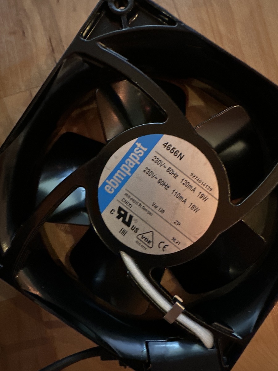

von Mike W. (mike93)
Hier, das ist der Lüfter.
von H. H. (Gast)
Spaltpolmotor, und wenig Stromaufnahme. Dein Dimmer ist einfach zwei
Nummern zu dick dafür, kann ja bist zu 15A.
Ein kleiner Schnurdimmer könnte funktionieren, aber der Motor wird
erbärmlich brummen.
Musst du denn wirklich stufenlos steuern?

Dein Lüfter hat nur eine hohe Leistungsaufnahme, aber einen sehr
schlechten Wirkungsgrad, eben ein Spaltpolmotor. Ein BLDC-Lüfter muss
für die gleiche "Luftleistung" wesentlich weniger Leistung aufnehmen.
