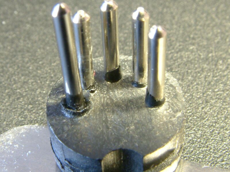

von Gustav K. (hauwech)
schon beim Verzinnen mit 300°C ist der Stift aus dem Kunststoffsockel
heraus geschmolzen. Offensichtlich ein Thermoplast. Kann mich nicht
daran erinnern, dass ich früher solche Probleme hatte.
War der Sockel früher aus einem Duroplast, oder was war anders?

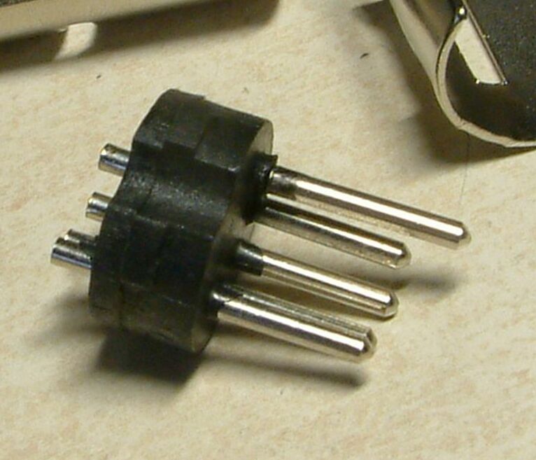

Oliver S. schrieb:
> Nein, da hat sich nichts geändert.
Da bin ich anderer Meinung, siehe Bilder.
Der uralte Stecker von Hirschmann ist von mir selbst gelötet, keine
Probleme. Die Stecker hat man früher auch gerne wieder abgelötet und
anderweitig neu verlötet, ebenfalls keine Probleme.

von Thorsten S. (thosch)
Nein, früher war NICHT alles besser, aber Ich fürchte, hier hat sich
doch etwas geändert.
Diverse Stecker-Hersteller haben seit den 1980er Jahren den
Glasfaseranteil in dem Kunststoff der Isolierkörper immer wieder
reduziert. Das macht den Kunststoff bei Hitze weniger formstabil.
Der Grund dafür ist wohl Kostenoptimierung, denn ein geringerer
Glasfaseranteil steigert die Standzeit der teuren Spritzgußformen
erheblich...
Ich habe das gleiche bei Pfostensteckern mit Kragen beobachtet.
Solche von AMP aus den 1980er Jahren hatten nicht sofort eine tiefe
Kerbe, wenn man sie mal versehentlich mit dem Lötkolben berührte. Die
überlebten auch einen Reflowofen-Durchlauf im bleihaltig-Prozeß nur
optisch leicht verändert und es ließen sich noch Stecker reinstecken.
10-20 Jahre später mit neuen Teilen vom gleichen Hersteller, ging das
nicht mehr, da sackten die Kragen der Stecker im gleichen Reflowprozeß
soweit in sich zusammen, daß kein Stecker mehr hineinpaßte.  Die mußten
vor Reparaturen, die ein Reflow erforderten, von der Platine entlötet
und anschließend wieder eingelötet werden, sofern die das Auslöten
überhaupt intakt überstanden und nicht ersetzt werden mußten.
Zu den DIN-Steckern: Die von Hirschmann hatten früher (wie lange genau
wei ßich nicht) Isolierkörper aus Duroplast. Die hielten problemlos
meinen damaligen "Lötkünsten" als 12-jährigem stand.
Bei heutigen DIN-Steckern muß man schnell löten und am besten
bleihaltiges Lot nehmen. Vor allem beim Löten keinen axialen Druck auf
den Pin ausüben. Wärmeableitung am Steckerstift hilft auch vor dem
Schmelzen des Isolierkörpers. Das Stecken in eine passende Buchse oder
Kupplumg bewirkt sowohl Wärmeableitung als auch eine leichte mechanische
Fixierung. Wenn es nicht um ein Bastelprojekt geht, würde ich die
Buchse/Kupplung danach aber nur noch als Löthilfe verwenden.
Inzwischen verwendet wohl auch Hirschmann keinen Duroplast mehr, aber
dennoch halten deren Stecker problemlos dem Lötvorgang stand. Der
Stecker des TO war wohl ein billigesr Nachbau.
Stimmt. Wo stammt der Stecker her?
Dein Stecker ist ganz offensichtlich von extrem minderwertiger Qualität.
Nichtmal die Spritzgußform war maßhaltig, wie man an den
Kunststoffkragen sieht, die um die  nicht gelöteten Pins herum
ausgetreten sind. Vermutlich sind die Pns dann auch noch zylindrisch
glatt, so daß sie im Isolierkörper aus (zu) niedrigschmelzendem
Thermoplast keinen axialen Halt finden.
