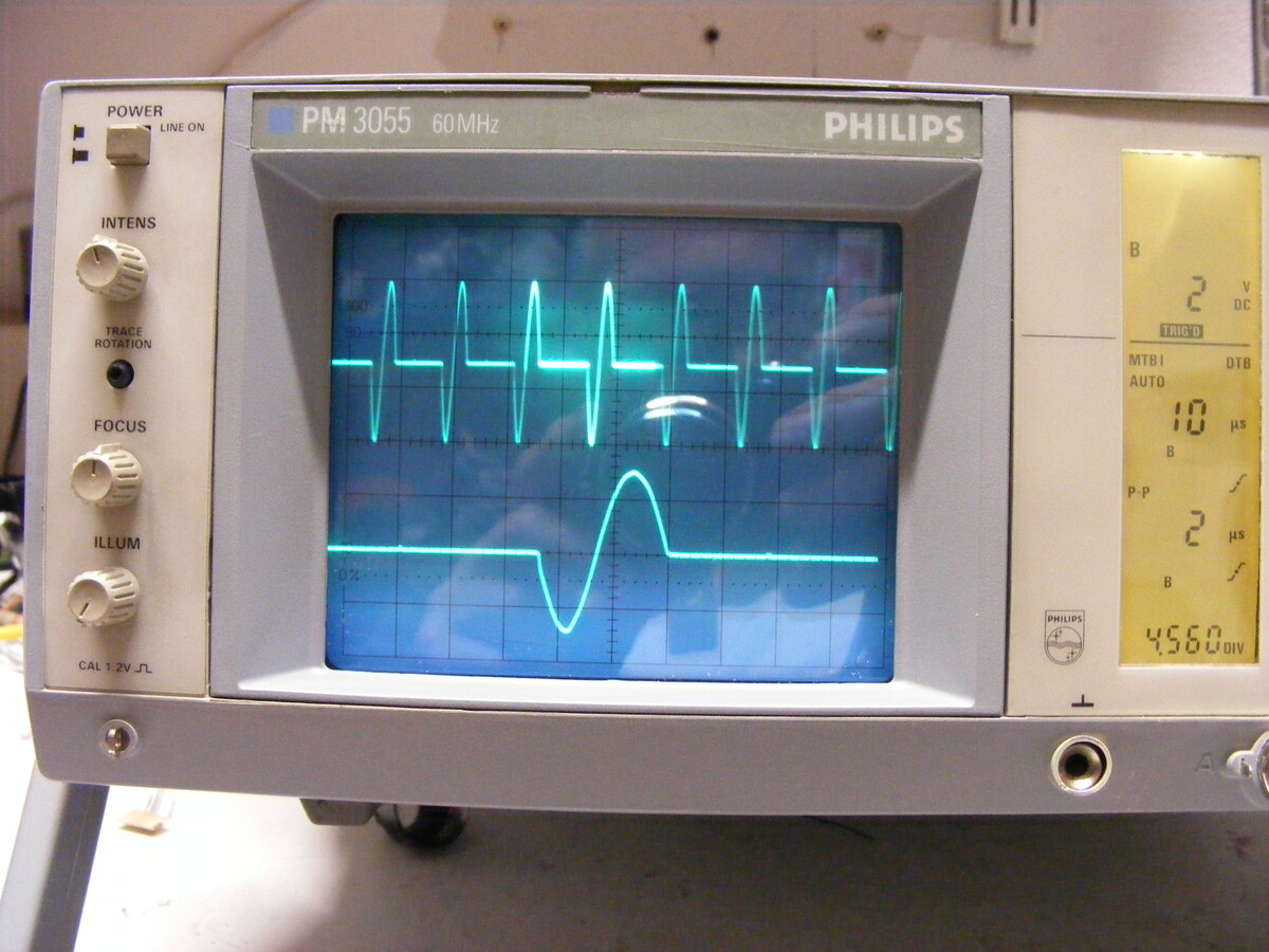

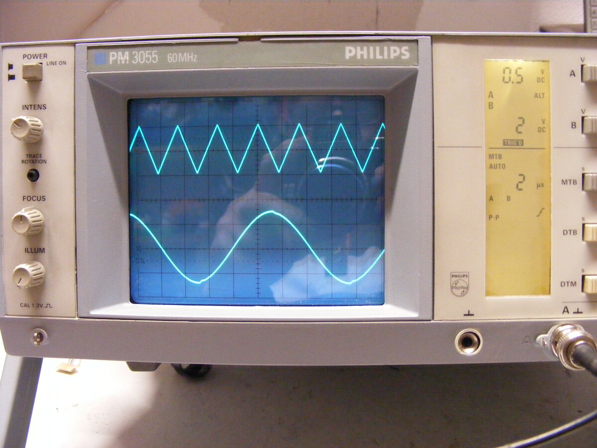

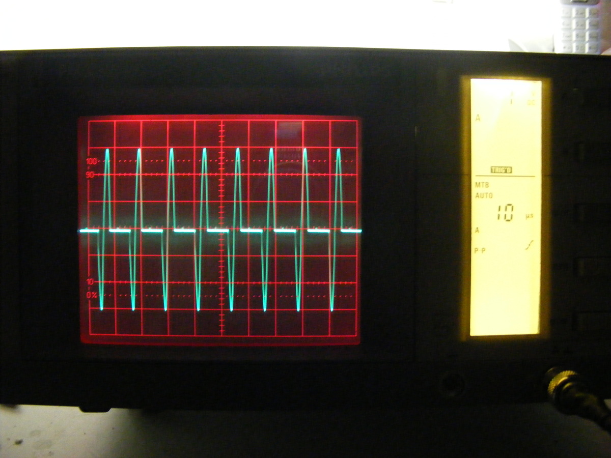

Hallo liebe Freunde des Bastelns,
Bei mir liegt ein Philips PM3055 im Schrank herum und ist traurig, weil
es nicht benutzt wird.
Die genauen Daten brauche ich, denke ich, hier nicht ausbreiten.
Es hat die typische Bedienung dieser Baureihe. Das Display das die
Einstellungen anzeigt finde ich sehr praktisch, weil man sie nicht aus
den Schalterstellungen zusammenfummeln muss und der Bildschirm nicht
zugemüllt wird. Es ist das Gerät mit der zweiten Zeitbasis die als Lupe
benutzt werden kann.
Eine kleine Einschränkung hat es im Bereich von 2mV bis 10mV sind
Störungen auf den Strahl.

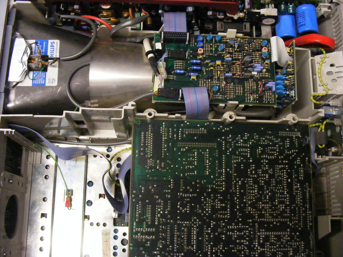

Die NV Elkos in der PSU und im Preamplifilter habe ich getauscht und
auch den Entstörkondensator.
Bei einer der Stiftleisten ich denke es war am XYZ-Amplifilter
Verbindung zur PSU musste ich ein Verbindung neu verdrahten. Die
Displaybeleuchtung habe ich auf LED umgerüstet.
Leider hat es mein Vorbesitzer auch schon versucht und sich nicht
besonders geschickt angestellt.
Die Lichtleitscheibe war gebrochen deswegen ist die Leuchtverteilung
nicht optimal.
Als ich schon einmal dabei war baute ich die Rasterbeleuchtung auch auf
LED um in einen schönen rot. Das Gehäuse hat auch seine Farbe in
Hellgrau gewechselt.
Weil Bilder mehr sagen als Worte sind wie immer bei mir viele Bilder
dabei.
Nur mit Netzkabel.
Technische Unterlagen kann ich als CD mit beilegen.
Ich möchte nicht reich werden und ein gut zu gebrauchendes Oszi auch
jemand ermöglichen der nicht so viel Geld hat.
Deswegen ist mein Preis 70€. ( Ich selber habe 130€ bezahlt)
Bezahlen über Konto, PayPal Freunde oder PayPal mit Absicherung(+3€) und
natürlich bar wenn jemand in bayrisch Sibirien wohnt oder vorbei kommt.
Das Gerät ist zu besichtigen und abzuholen in Nord-Ost Oberfranken Raum
Hof.
Für 8€ mehr versende ich es auch.
Kontakt über PN
Viele
Grüße
Jürgen

Muss ich zugeben es sind viele axial Kondensatoren verbaut aber auch
radiale haben Platz diese habe ich genommen.
Motopick schrieb:

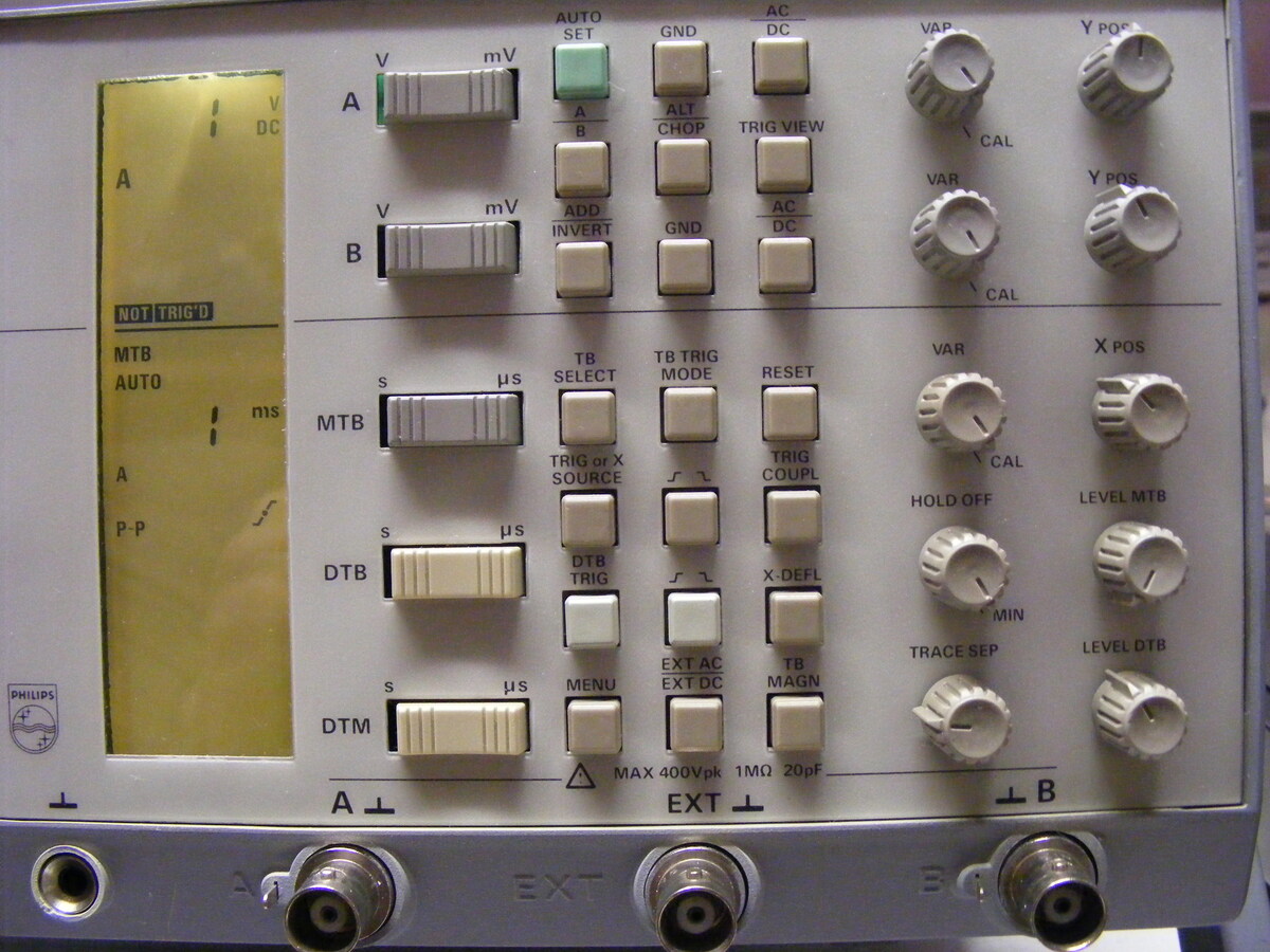

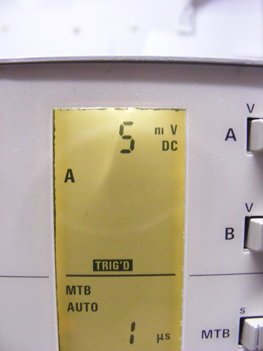

> Fuer das LCD-Display muss man gute Augen haben.
meiner Meinung ist das externe Display sehr gut abzulesen, mit der LED
Beleuchtung auch am Tag. sieht man ja auf den Bildern.
Readout auf den Screen finde ich schwieriger.

Da hast du Recht einige Einstellungen sind nur in einer Richtung
durchzuschalten, wenn man wieder zurück möchte muss man alles
durchklicken.
von Motopick (motopick)
Es ist eine 6 pt Augenprueferschrift!!!! :)
Aber vielleicht sollte ich doch mal die Beleuchtung reparieren.
Nach dem was ich bis jetzt gesehen habe, kommt man aber nur
schlecht an die Beleuchtung heran.
Mit ein wenig Farbe haette man auch das Tastenfeld ein wenig
strukturierter nach Funktionen praesentieren koennen.
Und wo ich schon am Meckern bin: Die Zeitablenkung haette auch
etwas Reserve fuer schnellere Signale verdient, ohne dass man
in X-Richtung gleich den Zoom benutzen muss. Im Analogmodus geht
es gerade so, digital muss man den zu haeufig bemuehen.
Und genau da ist das Bedienkonzept das nur ein "Vorwaerts" kennt,
dann besonders im Weg.
Aber ich habe meins schon einige Jahrzehnte und damit viel Zeit
der Gewoehnung gehabt. Aber es gibt eben "Neuzugaenge" die seinen
Platz streitig machen und eben manches besser koennen.
