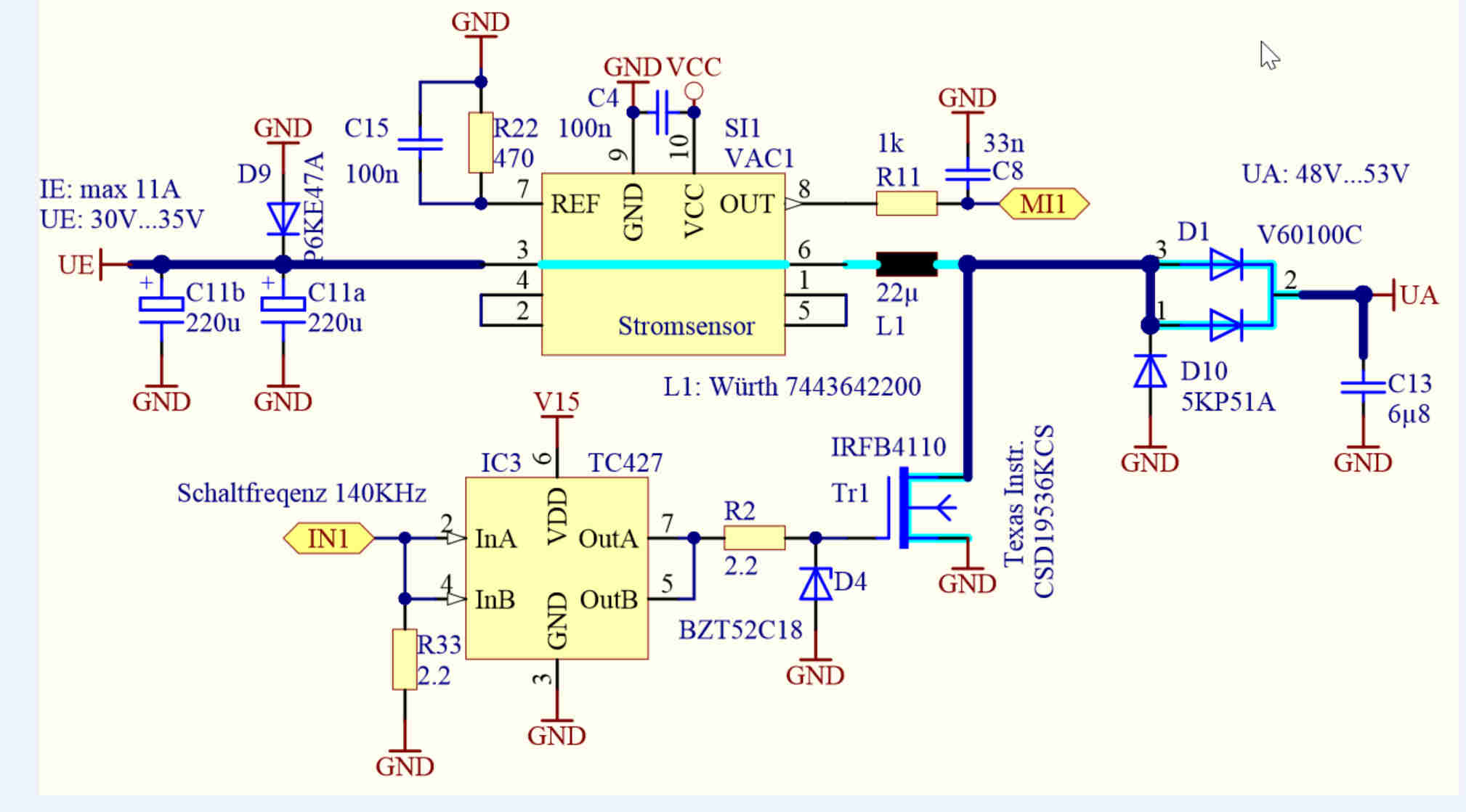

für einige Solarmodule (345Wp) habe ich step-up-Laderegler gebaut.
Eingang jeweils 1 Modul, Ausgang LiFePo4 15s(->ca 50V).
Der Schalttransistor Tr1(CSD19536) geht in unregelmäßigen Abständen
kaputt (Kurzschluss zwischen Drain und Source).
Ich habe schon andere Transistoren (150V statt 100V max. UDS) probiert,
ohne Verbesserung.
Gerne liefere ich noch weitere Angaben.
Ich hoffe, dass mir jemand helfen kann, meine(n) Fehler zu finden.
Grüße
Wilhelm

Wie sieht das Layout aus? Hast du den Switchnode (Drain des
Schalttransistors) mal mit dem Oszilloskop angeschaut? Klingelt da was?
Gibt es Stufen in der Schaltflanke?
Wofür bzw. wogegen ist die D10?

von Arno R. (arnor)
33µs Zeitkonstante für den Stromsensor finde ich gewagt. In der Zeit
steigt der Strom um 50A.
D4 ist 'ne Angstdiode und D9/D10 sollen wohl Transienten eliminieren so
sie denn auftreten.

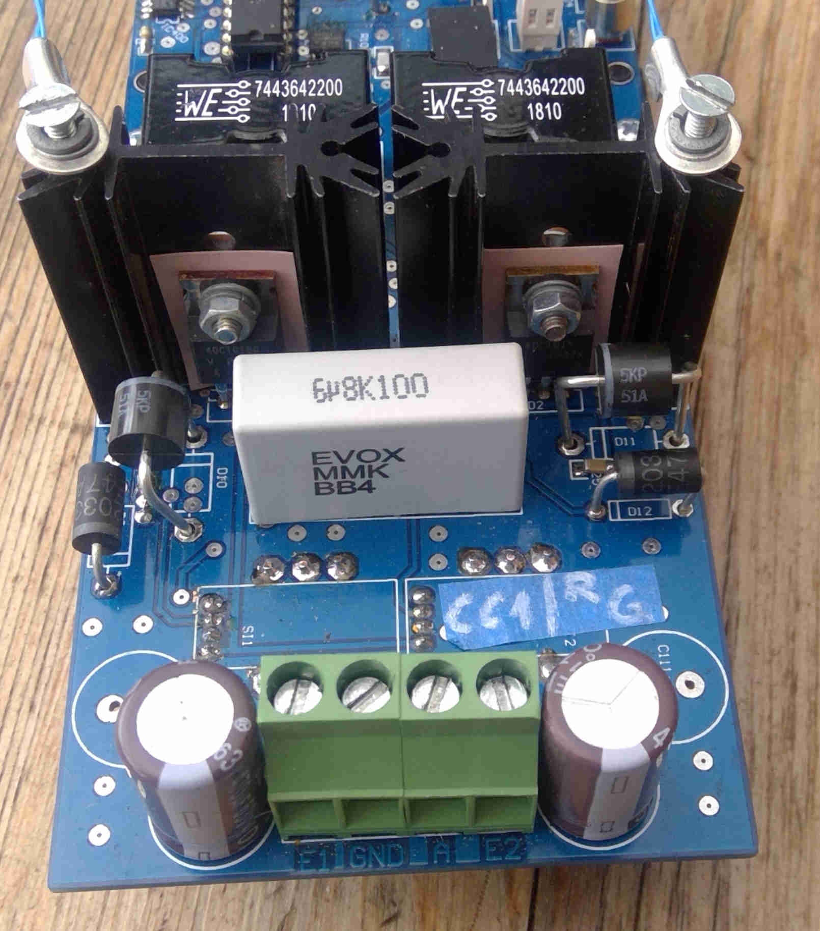

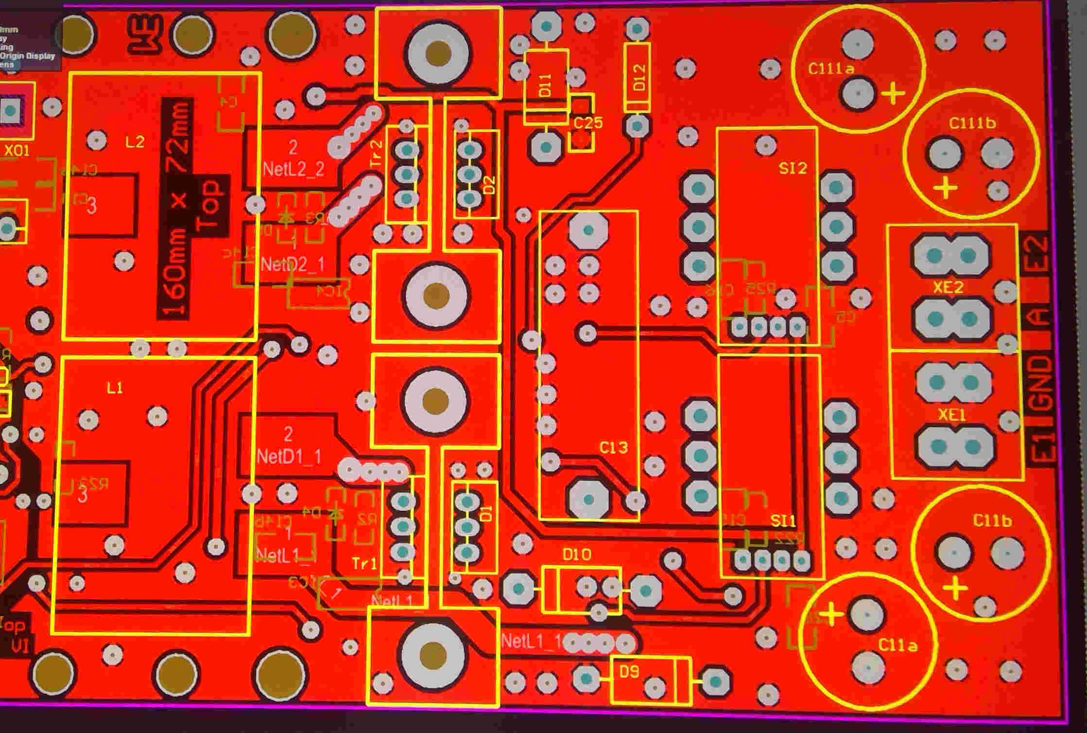

von Peter P. (peterpo)
Gerne Bilder der anderen Seite vom Regler.

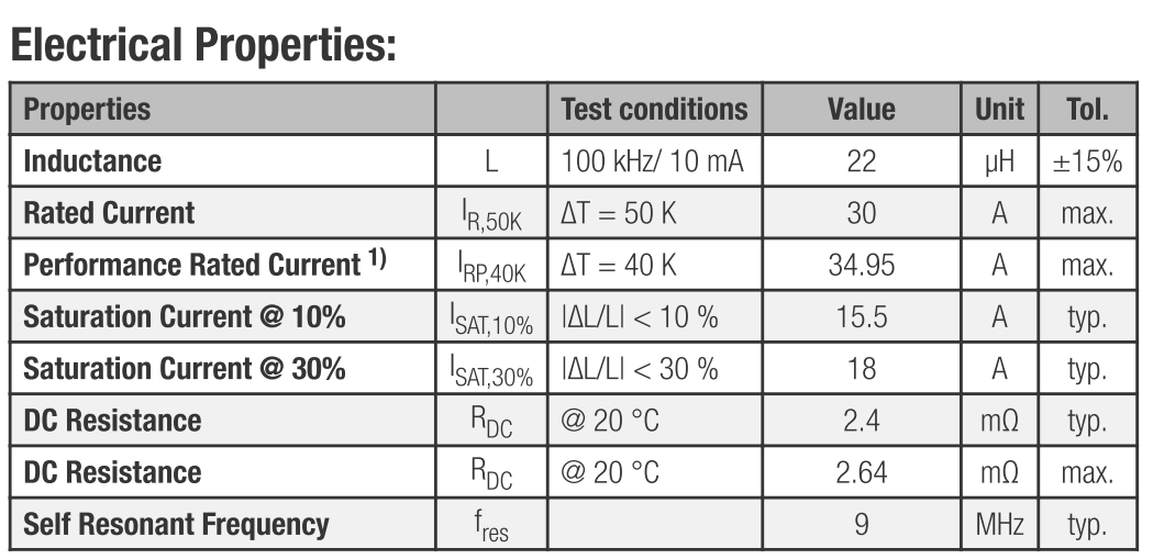

von Mark S. (voltwide)
Da sehe ich auch den Knackpunkt. Bei 33V und 22uH steigt der Spulenstrom
um 1,5A/us. Wieviel us dauert es dann, bis der Sättigungsstrom der
Speicherdrossel überschritten wird?

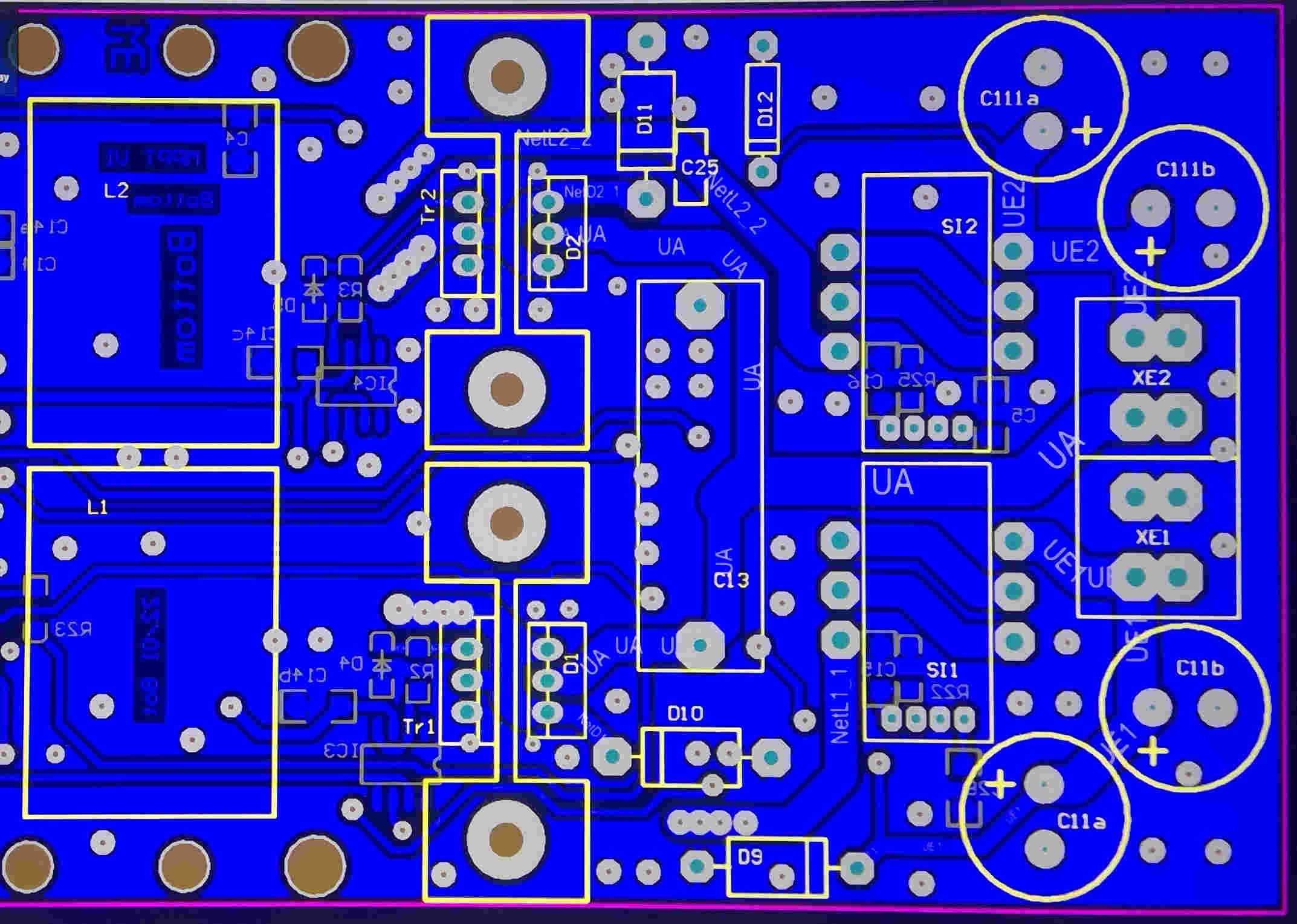

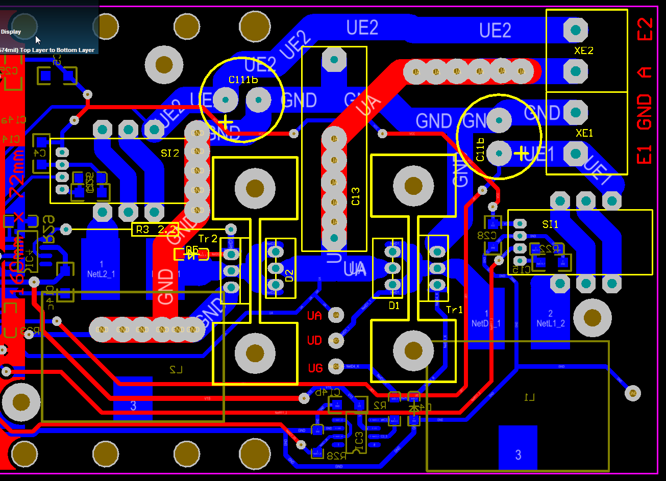

von Wilhelm W. (tt-elek)
Jetzt habe ich schon eine Menge Hinweise bekommen,
dafür brauche ich noch 1 - 2 Tage.
Hier noch das Layout
Viele Grüße
Wilhelm

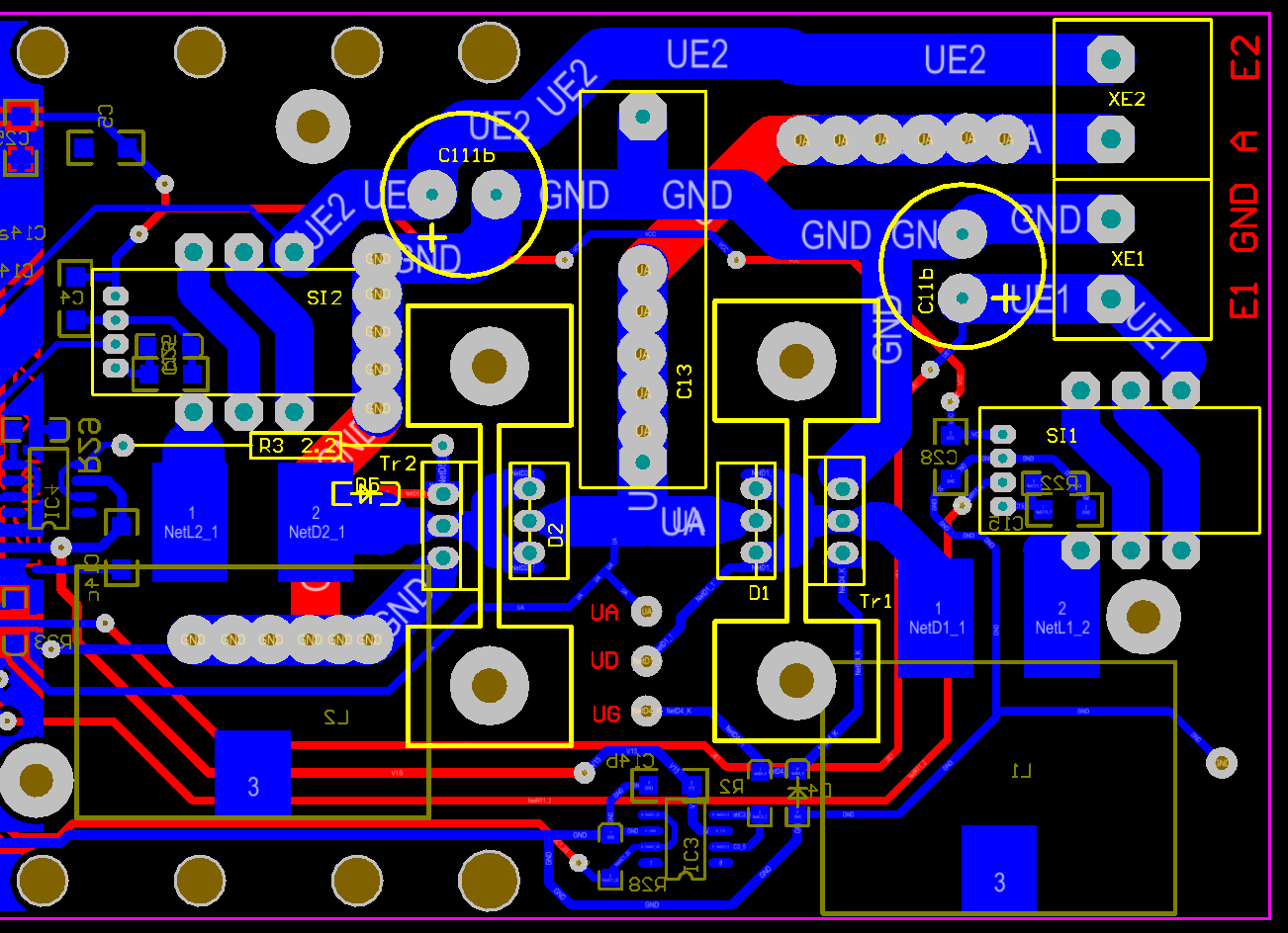

von Falk B. (falk)
Dein R33 ist "etwas" zu niederohmig ;-)
Die Masseverbindung zwischen IC3 (Treiber) und TR1 (MOSFET) ist
ungünstig. Da kann vom Drain ordentlich induktiv was einkoppeln,
außerdem klingelt dein Gate dann mehr. Die Masseanbindung von C13 ist
auch schlecht.
Zeichne die Stromschleifen ein und staune.
http://www.lothar-miller.de/s9y/categories/40-Layout-Schaltregler
Richtiges Designen von Platinenlayouts
"Masseflächen können eine Schaltung deutlich verbessern, wenn sie
richtig benutzt werden. Sie können aber auch genau das Gegenteil
bewirken, wenn sie als automatisches Wundermittel betrachtet werden."
Hier schon mal alle Angaben. die ich ohne weitere Messungen machen kann.
(Messungen morgen, wenn die Sonne mitspielt)
D4, D9 und D10 sind tatsächlich Angstdioden, die kann ich natürlich
weglassen
Stimmt, der Wandler ist von einem dsPIC33 gesteuert.
Geregelt wird auf MPP, d.h. die Einschaltdauer der PWM wird nachgeführt,
bis die aufgenommene Leistung maximal ist.
Bei 140 KHz dauert ein Takt ca 7,14µs, Einschaltdauer liegt unter 45%
(30V -> 50V), also bei max 3,2µs.
Heute lag die Einschaltdauer zwischen 30% und 40%
Solarmodul-Daten (LG340N1T-V5)
Leerlaufspannung: 40,8V;
Spannung im MPP: 34,4V;
Kurzschlussstrom: 10,38A;
Strom im MPP: 9,89A
Der angeschlossene Akku hat kein Batteriemanagement (nur Balancer), die
Überwachung nach oben erledigen die hier behandelten Wandler.
Die Diode D1 statt Synchron-Mosfet hat für mich den Vorteil, dass ich
zum Zusammenschalten mehrerer Module keine weitere Diode benötige.
Nach http://schmidt-walter-schaltnetzteile.de/smps/aww_smps.html fängt
mit 22µH und 140KHz der nichtlückende Betrieb bei ca 1,25A an.
Macht es Sinn, bei darunter liegenden Strömen die PWM-Frequenz zu
erhöhen?
Der letzte Defekt heute erfolgte bei ca 5A Ausgangsstrom.
Grüße
Wilhelm

Die Angstdiode D10 haette auch direkt an Drain und Source liegen müssen.
Im Layout ist die Schleife zu groß.
Was mir noch im Datenblatt auffällt, wäre der Mosfet hat rund 10nF
Gate-Kapazität. Der Treiber ist für rund 1nF Lastkapazität.
https://www.infineon.com/dgdl/Infineon-IRFB4110-DataSheet-v01_01-EN.pdf?fileId=....
Wegen dieser ID funktionieren gepostete Links nicht.
https://ww1.microchip.com/downloads/en/DeviceDoc/21415D.pdf

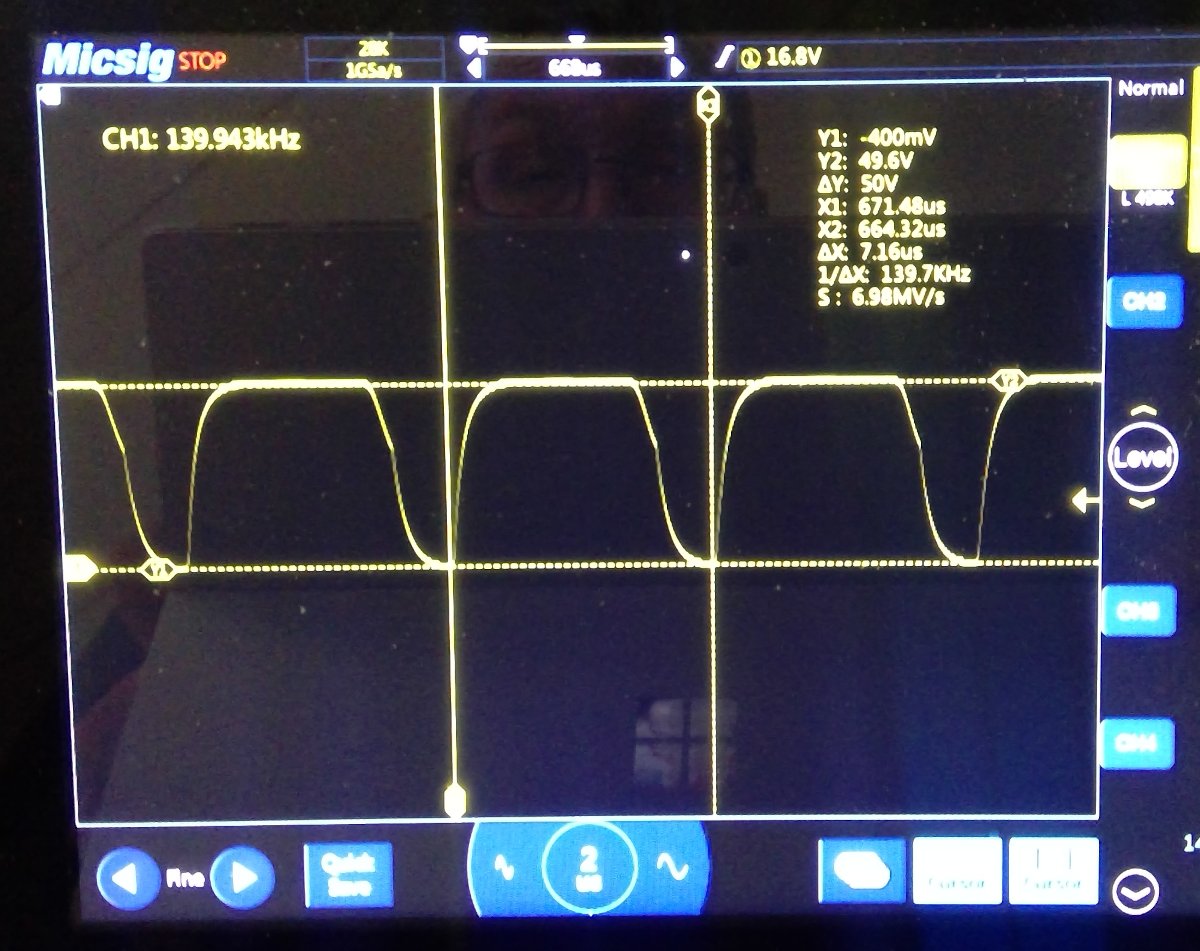

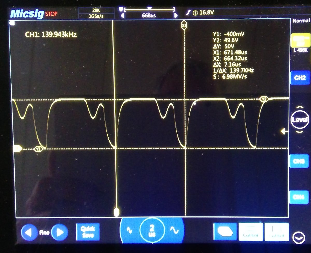

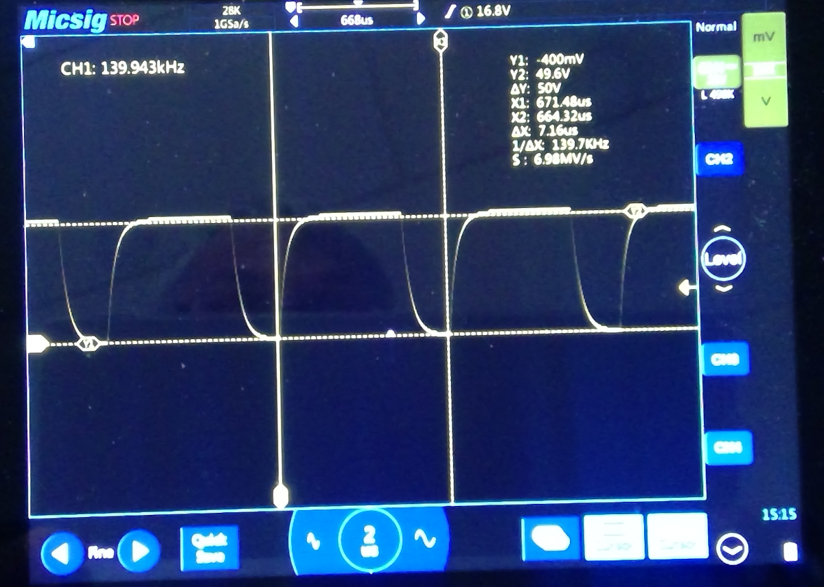

Der Widerstand R33 hat 2.2k
Ausfälle sind manchmal im Tagesabstand, manchmal liegen Wochen oder
Monate dazwischen.
Hier noch Bilder der Drain-Spannung
Wenn es ein 2-Kanal Oszi sein sollte, wäre noch aufschlussreich das
Die Schaltflanken sehen ziemlich mies aus. Mal nen kräftigeren Treiber
versuchen und/oder PowerMOSFET mit weniger gate-Kapazität.
Hilfreich ist in jedem Fall ein Zweikanal plot mit Vds vs Vgs.

Wilhelm W. schrieb:
IE_2A.png 1 MB
IE_1.2A.png 1,2 MB
IE_0.7A.png 1,2 MB
Siehe Bildformate!!!
Entweder macht man direkt digitale Screenshots mit dem Oszi und
exportiert über den USB-Stick oder man macht, warum auch immer ein Photo
mit dem Smartphone/Digitalkamera und speichert als JPG. Siehe Anhang!
Sieht etwas komisch aus. Langesame Flanken, vor allem die fallende, die
eigentlich sehr schnell sein sollte, und ein komisches Ausschwingen in
dem einen Bild.

Falk B. schrieb:
> und ein komisches Ausschwingen in dem einen Bild.
Mich würde die zugehörige Gatespannung interessieren.
Mir scheinen die auf den ersten Blick etwas geräumig/unsortiert...
Screenshots, die digital im jeweiligen Gerät gemacht werden, bitte als
PNG, GIF oder WEBP.
Fotos, auch solche von Bildschirmen, bitte als JPG.
Womit gemessen (analoge Bandbreite)? An welcher Stelle sind Masseklemme
und Tastspitze angebracht?
BTW: ein Bildschirmraster ist beim Ablesen oft hilfreich.
von Falk B. (falk)
Lothar M. schrieb:
Ich würde sie mindestens "gewagt" nennen.
Habe ein neues Layout erstellt und versucht, Vorgaben von hier:
umzusetzen.
von Falk B. (falk)
Du sollst erstmal das AKTUELLE analysieren!

von Fritz G. (fritz65)
Wie heir schon erwähnt, sind die Schaltflanken viel zu langsam. Ursache
ist vermutlich ein zu schwacher Treiber. Dadurch ist der Mosfet zu lange
in einem halb eingeschalteten Zustand mit hoher Verlustleistung, so dass
er letztendlih den Hitzetod stirbt. Im halb durchgeschalteten Bereich
sind Mosfets auch oft thermisch instabil, da die Gate.Source
Schewellspannung mit steigender Temperatur sinkt und es in Bereichen zu
einem lokalen thermischen "Weglaufen" ähnlich dem Durchbruch 2.Art bei
Bipolartransitoren kommen kann. Hier ein Artikel der NASA zu diesem
wenig bekannten Problem:
https://www.nasa.gov/sites/default/files/files/NESC-TB-10-01_Power_MOSFET_Thermal_Instability-1-28-10_NRB_TECH_BULLETIN_FINAL.pdf
Ich würde es mal mit einem stärkeren Treiber probieren.
von Klaus R. (klara)
Offensichtlich stocherst Du im Dunklen. Deine Schaltflanken sind nicht
steil. Der TC427 ist mir auch zu schwach. Der Output Widerstand beträgt
6 Ohm. Selbst wenn Du zwei Outputs parallel schaltest dann hast Du immer
noch 3 Ohm. Mit welcher Spannung wird der TC427 betrieben?
Ich kann Dir nur empfehlen mit LTspice zu simulieren. Würth stellt für
so gut wie jede Induktivität ein Modell bereit. Ob TI für den MOSFET ein
Modell hat ist fraglich. Die sind bei Modellen oft proprietär. Aber man
kann unter LTspice in der Liste der MOSFET nach ähnlichen Typen suchen,
Gate Charge & Ron ... .
Aber wenn es nur die flachen Flanken wären, dann würde der MOSFET heiß
werden.
mfg Klaus
von Bernd K. (bmk)
Klaus R. schrieb:
Hier mal ein Treiber, der 10nF Last schnell und bis 9A treiben kann:
http://www.ti.com/general/docs/lit/getliterature.tsp?genericPartNumber=ucc27321&fileType=pdf

von Jens K. (jensky)
Verwendest du in der Schaltung einen LM353 oä als OpAmp?
nein
von Peter D. (peda)
Das Ganze sieht hoffnungslos unterdimensioniert aus.
Die Drossel mit Sättigung bei 15,5A ist für 11A sehr knapp.
Die Elkos 220µF vertragen vielleicht 1A Ripple, da lachen die 11A
darüber. Für hohe Frequenzen hätte ich nen Haufen MLCCs vorgesehen. Auch
die Leiterzüge sind verdammt schmal, selbst bei 105µ Dicke.
Sich nur auf die Software zu verlassen, kommt mir auch riskant vor. Ich
hab deshalb einen ATtiny261 zur Steuerung verwendet, der hat in Hardware
eine Schnellabschaltung über den Analog-Komparator direkt auf die
PWM-Ausgänge (Fault Protection Unit). Man kann damit die Steuerung
gefahrlos optimieren ohne ständig neue Transistoren zu füttern.
