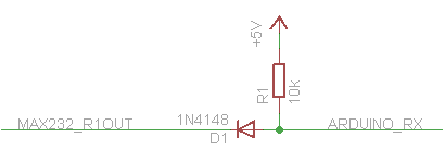

von Falk B. (falk)
Man könnte mittels Diode und Widerstand ein logisches AND erzeugen, dann
muss man den externen UART nicht immer abziehen. Der muss dann aber auch
ruhig sein, wenn ein Upload auf den Arduino erfolgt.

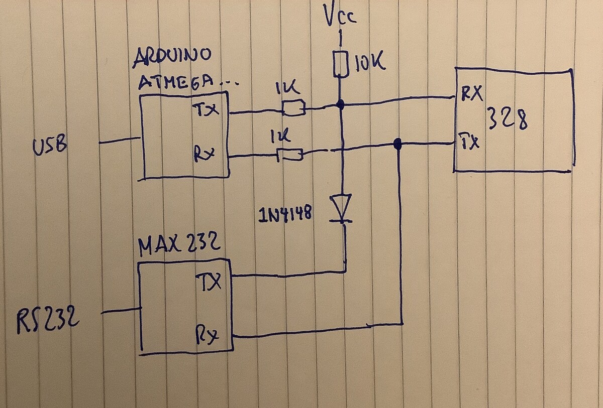

Beim Nano oder Pro-Mini schalte ich vom TX Pin des externen MAX232 eine
Isolationsdiode mit Cathode auf MAX232 TX Pin. Das isoliert die Blockade
des Bootloaders durch den externen MAX232 TX Pin. Man muß lediglich
darauf achten, daß während des Bootloader Betriebs, der MAX232 keine
Daten erhält und dann den USB TX Pin blockiert. Umgekehrt funktioniert
das, weil der USB Serial über 1K Widerstände mit dem uC RX/TX Pin
verbunden sind und ein externer Serial Betrieb deswegen den Vorrang hat
und die Isolationsdiode am MAX232 TX Ausgang notwendig ist. Es ist auch
zweckmässig einen 10-20K vom RX Pin nach Vcc zu schalten um bessere
Flankensteilheit zu gewinnen.
Jedenfalls funktioniert das bei mir bestens.

von Gerhard O. (gerhard_)
Falk B. schrieb:
> Tobias schrieb:
>> Hi, kannst Du bitte etwas genauer auf DTR eingehen. Ich habe noch CTS
>> und RTS am MAX232 zur Verfügung. Was genau müsste ich machen ?
> Das was der Rest der Welt macht. Nur USB anstecken und gut!
>> Mein Ziel: Wahlweise entweder die USB-Verbindung zu verwenden oder über
>> reinen UART-Betrieb zu gehen
> Wofür? Für die Kommunikation mit dem PC? Dafür reicht die USB-Verbindung
> mit dem virtuellen COM-Port!
> Darüber läuft auch die Programmierung des Arduino. So wie es Millionen
> von Arduion-Anwendern tun!
Beim UNO vielleicht. Beim PRO-MINI ist das zumindest für mich auch ein
aktuelles Problem, weil dann temporär ein USB Serial Kabel am 6-Pin
Header eingesteckt ist und ich von der Anwendungsseite her einen MAX232
oder MAX483 parallel mit dran habe. Vielleicht ist es bei Tobias
ähnlich, daß er aus irgendeinen triftigen Grund den USB Serial des UNOs
oder NANO nicht (immer) einsetzen möchte.

von Tobias (krametob)
Hallo Gerhard,
kurzes Feedback. Ich habe Deinen Schaltungsvorschlag umgesetzt und siehe
da jetzt funktioniert der Sketch-Upload auch wenn der RS232
angeschlossen ist :-)
Habe meine kompletten Schaltungsaufbau mal als Bild angehängt.
Nochmal herzlichen Dank und Grüße
Tobias
Tobias schrieb:
> Hallo Gerhard,
> Tobias
Hallo Tobias,
vielen Dank für Deine Erfolgsrückmeldung. Freut mich sehr.
Mit vereinten Kräften aller Beteiligten;-)
VG,
Gerhard
