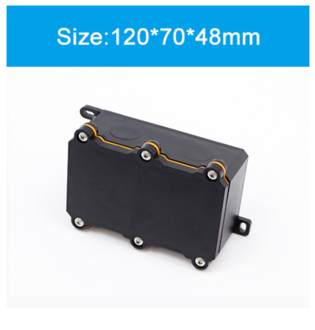

OP #7821600
Hallo Matthias, meine letzte Version hat solche sonoff gehäuse bekommen https://itead.cc/product/sonoff-ip66/?gad_source=1&gclid=Cj0KCQiAhvK8BhDfARIsABsPy4jBkC2reosY_Y3pIB5sOypucbyWBNZqYTyz1MAiKhL4RHrAiZLD7fkaAkcdEALw_wcB
diese sind hell, die Sonneneinstrahlung wird wenig absorbiert, sind nicht so gut abgedichtet und haben ein durchsichtigen Deckel so dass ich mögliche Kondensation sofort sehe. Einen Gedanken den ich am ende verfolgt habe ist folgender: Je mehr luft im Gehäuse ist, je mehr kann sie sich ausdehnen, je mehr Druck kann sich im Gehäuse aufbauen. Also habe ich mir eine 3Dgedruckte Platinenhalterung gemacht die das Gehäuse vollständig ausfüllt. Mit dieser Variante hatte ich bis jetzt keine Probleme mehr. Ob es dann das neue Gehäuse oder das füllen des Innenraums war kann ich nicht sagen. Letztes Jahr habe ich 15 "Tectelic Kiwi" installiert und einer davon war innerhalb eines Monats voll Wasser, trotz Druckausgleich Membran. Ich hab mal mit einem Maschinenhersteller zum Thema Kondensation gesprochen, sobald sie irgendwo Kondensation gefunden haben haben sie einfach ein kleines Loch ins Gehäuse gebohrt :)
Am ende habe ich eines gelernt, Luft einzusperren ist eine Herausforderung.
