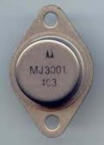

15V von einem 7815
5V von einem 2N3055 der von einem LM723CH gesteuert wird.
20V direkt vom Gleichrichter.
37V direkt vom anderen Gleichrichter

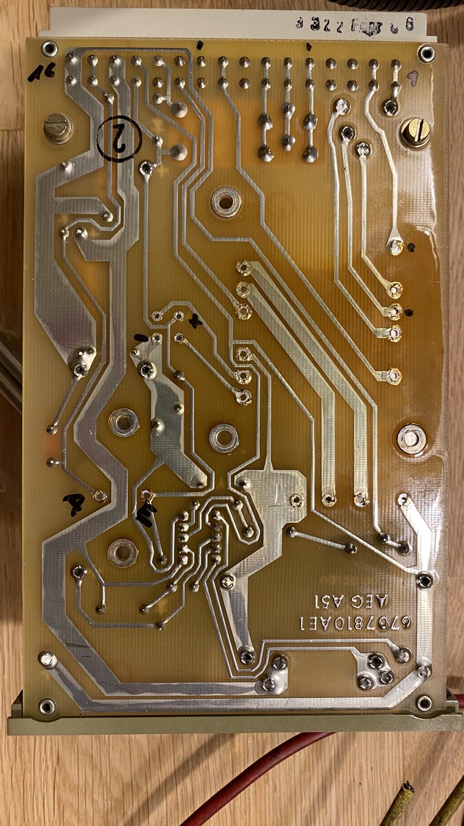

Das Bild der Platine von oben ist noch mit den alten Bauteilen
Schon mal vielen Dank im Voraus

Den 2N3055 sehe ich übrigens nicht.
Es klingt doof, aus 40V (+/-10% Netzspannungsschwankung) einen 7815 und
einen 723 der nur 5V liefert, zu versorgen, der 7815 verträgt maximal
35V, der 2N3055 verheizt unnötig viel, hingen die nicht an den 20V ?
Der wird vermutlich mit den schwarzen Kabeln auf einer externen
Kühlplatte sein.
von Michael (itschi77)
ja genau, der 3055 ist auf dem Blech neben der Platine.
Jörg R. schrieb:
> Michael schrieb:
> Zeige doch mal mehr von der Platine. .....
Ich bin gerade bei der Arbeit und die Platine ist zu Hause. Ich lade
später mal mehr Bilder hoch

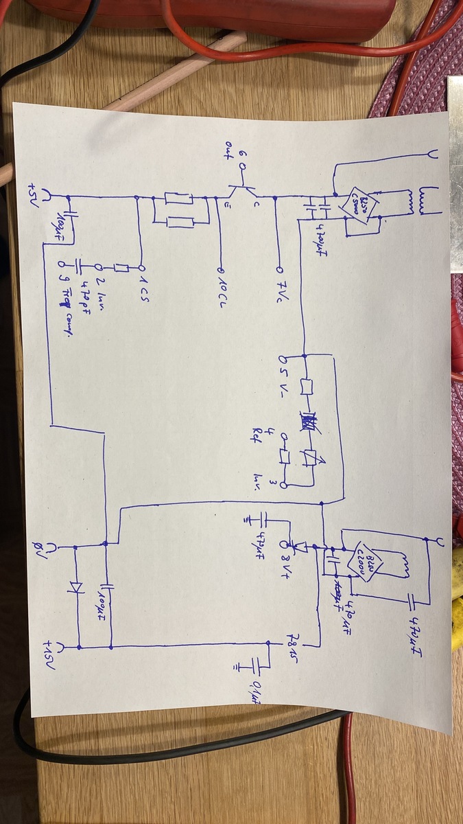

So sieht die Steuerung aus. A2 ist das Netzteil

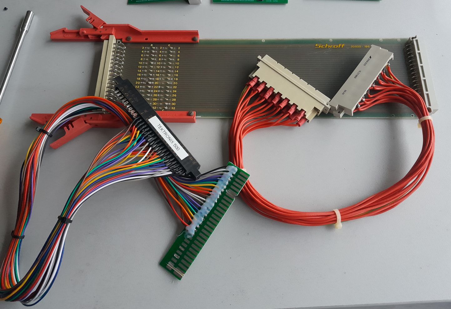

von Jörg R. (solar77)
Gibt es Adapterplatinen um die Baugruppen außerhalb des Gehäuses zu
testen?
Das mit dem Versenden wäre dann wohl auch nicht so einfach.
Jörg R. schrieb:
> testen?
Ne, müsste ich dann bauen. Müsste ja nur eine Steckerleiste und eine
Leiste mit Buchsen sein und 30cm Adern dazwischen.
Dann könnte man auch mal den Strom messen den der 3055 liefern muss.
von Mark S. (voltwide)
So etwas gab es damals als "Bus Extender" Platinen
von Klaus S. (kseege)

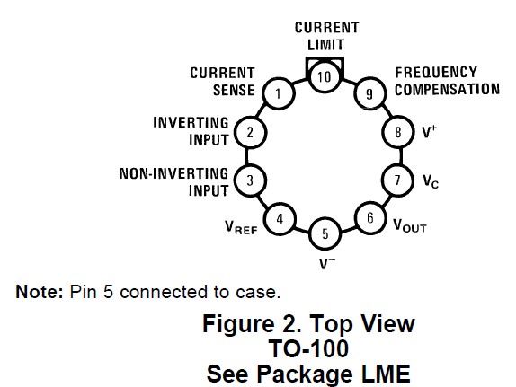

> Der LM723CH bekommt einmal die 40V= und auf einen anderen Pin die 20V=
> Einmal auf Pin 3 und einmal auf Pin 4
Verkehrt gezählt, Datenblatt beachten!

Hilfreich wäre den Schaltplan rauszuzeichnen, nicht dass man was
übersieht, weil es von der üblichen Beschaltung abweicht.
Sorry, das stimmt natürlich
Das kann ich mal machen

von Andrew T. (marsufant)
Ist Hier: Intermas 3 reihig, Kontakte teilbestückt (also NICHT die 64/48
polige Version)
Extender: Sicher heute noch erhältlich, wird aber nicht einfach die
aufzutreiben und nicht billig .-)
Die 32-poligen VG-Leisten (DIN 41612) sind handelsüblich, man kann sie
sogar bei Reichelt kaufen.
Der Extender muß nicht mit einer Leiterplatte aufgebaut sein, Strippen
zwischen den Steckverbindern tun es auch.
mit < 8,- Euro ist man dabei.
Uwe

von Gerhard O. (gerhard_)
Moin,
ich habe mal auf die Schnelle den 723er Schaltbildteil heraus
gezeichnet. Vielleicht hilft es Klarheit zu verschaffen.
Mir ist aufgefallen, daß der 723 vom kleinen Hilfsgleichrichter mit
wahrscheinlich viel niedrigeren Spannung versorgt wird. Nur der interne
723 Längstransistor kriegt die volle Eingangsspannung verpaßt.
Trafo und GL Bezeichnungen stimmen natuerlich nicht und sind
irgendwelche Teile aus meiner CAD LIB. Ist nur ein "Hack" von mir, von
den Photos abgezeichnet. Also bitte keine Kritik bezüglich irgendwelcher
Unstimmigkeiten.
Viel Erfolg bei der weiteren Fehlersuche.
VG,
Gerhard
Nachtrag:
vielleicht kann Michael die "TBD" Werte eintragen um ein vollständiges
aktuelles Schaltbild erstellen zu können.
Bei der Durchsicht kam mir gerade so ein Gedanke wegen des Relais. Da
stimmt vermutlich eine Zeitverzögerung nicht mehr und zerschießt was.
Das könnte vielleicht vermieden werden durch eine Bypass-Diode am 5V
Ausgang und einer Diode als Rückführung vom Ausgang auf den Eingang.
Notfalls könnte man einen LM723 im billigen DIP14 Formfaktor vertical
stellen und mit isolierumhüllten Drähten mit den LP-Pads verbinden. Das
dürfte zum Fehlersuchen erheblich billiger sein. Wenn der eigentliche
Fehler behoben ist, kann man später den TO-100 wieder einbauen.
Eigentlich bin ich auch etwas perplexed, daß der 723 zu schaden gehen
soll. Vielleicht kriegt er doch zu viel Spannung über Vc ab. Ich würde
auf alle Fälle sicherstellen, daß die Spannungshöchstwerte nicht
überschritten werden und idealerweise 35V nicht überschreiten können.
Die eigentliche Versorgungsspannung über V+ dürfte hoffentlich auch
darunterliegen.
Sollte die Spannung an Vc auf Grund der höheren Netzspannung immer noch
zu hoch sein, könnte man eine 10-15V 3W Zenerdiode in Serie mit Vc
legen. Bei 20mA würde die gerade noch nicht zu warm werden.
Ich würde da eigentlich eher den 2N3055 verdächtigen. Vielleicht ist die
BE Strecke durchgeschlagen (nachmessen) und der 723 Längstransistor muß
den zu hohen Strom ertragen. Bei 2A Ausgangsstrom sollte der Basisstrom
20mA nominal nicht sehr überschreiten. Zwischen BE sollten ca. 0.7 oder
ein bisschen mehr je nach Laststrom abfallen.
Ich würde vorsichtshalber vorübergehend einen 100-500 Ohm Serien
Basiswiderstand zum Schutz des 723 Längstransistor einschleifen. Das
dürfte den 723 Längstransistor etwas schützen. Der eigentliche Strom
Sense-Resistor am Ausgang funktioniert ja nur wie vorgesehen wenn das
Gespann 2N3055 mit 723 ordnungsgemäß funktioniert.
Auch könntest Du vorsichtshalber die beiden grünen Niederohm-Rs am
Ausgang auslöten und mit einen höheren Wert ersetzen. Die
Strombegrenzung des 723 zieht bei über 0.7V / Strom an. Ein 6.8 Ohm R
würde dann den maximal möglichen Laststrom auf rund 100mA begrenzen. Das
minimiert hoffentlich den möglichen kollateralen Schaden bei
Überlastung.
Obwohl ich über die Jahre einige 723 verbaut habe, ist mir noch nie
einer kaputt gegangen. Irgendwie ist das in der Tat ein interessantes
Fehlerbild.
Übrigens ist im zweiten Schaltbild die Relaisdiode mit der Cathode an
15V falsch gezeichnet. Anstatt am 15V Ausgang muß sie parallel mit der
Relaisspule liegen. Auch habe ich nicht sonderlich aufgepasst wie die
Kontakte zur Steckerleiste geführt sind.

von Enrico E. (pussy_brauser)
Michael schrieb:
> Ich habe auch den 2N3055 gewechselt.
Ich habe fast die Befürchtung, dass der gewechselte 2N3055 auf dem
Kühlblech ursprünglich gar kein 2N3055 war, sondern ein MJ3001
(Darlington)! Der ist nämlich auch im TO-3 Gehäuse und würde sogar
passen.
Denn mir kommt es etwas seltsam vor, dass ein LM723 direkt den 2N3055
treiben können soll.
Enrico E. schrieb:
> passen.
Genau das kommt mir auch in den Sinn. Da war damals immer noch ein BC140
o.ä. als Treiber zwischen LM723 und dem 3055.

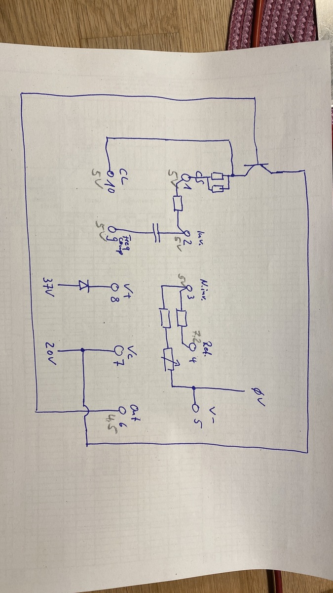

Moin,
im Anhang ist das etwas nachbearbeitet Schaltbild V3 mit eingetragenen
Werten so weit erkenntlich von Michaels Handskizzen.
Michael Hausaufgabe:
Bitte sieh nach den folgenden Komponenten Werten nach. damit sie ins
Schaltbild kommen können:
D1 =
D2 =
D3 =
R1 =
R2 =
R3 =
R4 =
R5 =
K1 =
GL2 = (Ist das wirklich so ein Brummer? B250C2000
Wenn Du das mal machst, ist das Schaltbild ziemlich realistisch für Dich
und besser als gar nichts.
VG,
Gerhard
Enrico E. schrieb:
> passen.
Ich weiß nicht. Michael spricht immer von einem 2N3055. Oder habe ich
was im Thread übersehen?
Wenn man ein hfe um 100 annimmt, wäre der Basisstrom vom 2N3055 nur um
10mA/A. bis zu ein paar A (<4A) Laststrom dürfte der interne
Längstransistor das also auch bei 37V (Vc) aushalten. Bei 37V fallen am
internen LM723 rund 32V ab. Bei 2A Ausgangsstrom, wäre die
Verlustleistung im LM723 um die 0.3W. 0.8W sind für die TO-100
Gehäuseversion aber angegeben.
Enrico E. schrieb:
> passen.
Wenn nicht schon jemand vor mir gewechselt hat, dann ist und war es
immer ein 2N3055. Ich hatte den neuen nur kurz drin um ausschließen zu
können das es an ihm nicht liegt.

Nächste Schritte:
Diode D3 mit Ohmmeter für Kurzschluß prüfen. Typenbezeichnung lesen ob
es eine Zenerdiode oder Verpolungsschutzdiode sein soll.
Sobald der Trafo und Ersatzteile eingebaut sind, Netzkabel über eine
25-60W Glühlampe in Serie zur Strombegrenzung an die Trafoeingänge
anschließen. Stelltrafo wäre natuerlich noch besser. Du brauchst sie
nicht in das Gestell stecken.
Wenn nach dem Einschalten nichts passiert, dann erst einmal die beiden
Gleichrichter messen. An C1,C2 sollte ohne Last bis zu 35V meßbar sein.
An Gl2 sollten wahrscheinlich an die 20-30V ohne Last anliegen.
Am U2 Ausgang sollten die 15V meßbar sein.
Übrigens ohne Gl2 funktioniert der LM723 nicht. Also nachsehen ob da an
C4/D1 Spannung anliegt. Sollte mindestens 20V sein damit U2 auch noch
genug Spannung hat.
An Pin4 VREF sollten rund 6.9-7V anliegen.
Wenn 5V rauskommen, müßte an Pin3 (+IN) 5V sein
An Pin 7 soll nicht mehr 35V anliegen ohne Belastung
Vout ist normalerweise um die BE Schwellenspannung höher wie die
Ausgangsspannung plus den Spannungsabfall an den R1/R2 Widerstand durch
Laststrom.
Mit R6 Trimpoti muss sich die 5V Ausgangsspannung sauber und genau um 5V
einstellen lassen. Es ist wahrscheinlich zweckmäßig sie etwas höher
einzustellen, z.B. 5.05V um Spannungsabfälle in der Backplane zu
berücksichtigen. Nominaler Bereich der 5V ist 4.5-5.5V. In dem Bereich
sollten die zu erwartenden digitalen Schaltungen alle ohne zu mucken
funktionieren.
Dann lege einen 5-10 Ohm Drahtwiderstand am Ausgang an um die 5V zu
belasten. Die Spannung sollte sich nicht nennenswert ändern. Die
Emitterspannung von Q1 wird durch den Spannungsabfall an R1/R2 etwas
höher bei Belastung. Das ist normal.
Das Relais sollte schalten wenn man PIN12 vom J1 auf Masse legt.
Vielleicht hilft Dir das ein bißchen. Also viel Erfolg!

von Uli S. (uli12us)
Hast du denn schon mal hinter den leeren Abdeckungen nachgeschaut? Bei
vielen solchen alten Geräten gibts da ne Adapterkarte, damit man an den
Einschüben was messen kann.
Die sind leider nicht leer! Da sind schon überall Platinen drin

Würde es große Umstände machen die anderen Platinen auch so gut zu
fotografieren? Das Teil sieht irgendwie nostalgisch interessant für mich
aus.

@Gerhard O.
Respekt für Deine Mühe dem TO zu helfen. Respekt auch für die
erstklassigen Schaltpläne👍 Das macht man ja nicht mal eben so.
Hallo Michael,
im Anhang die aktuelle Version von der NT Karte.
VG,
Gerhard
