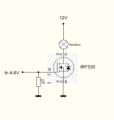

von Phasenschieber S. (Gast)
Hallo Mario,
das ist kein Problem dafür einen Transistorschalter selbst zu bauen.
Dazu müsst man aber wissen, wie/wo die Steuerspannung abgegriffen wird.
Direkt am Hallsensor? oder an dessen Steuergerät?
Der Innenwiderstand der Quelle wäre wichtig zu wissen.
Dann könntest du ganz einfach über einen Schutzwiderstand auf die Basis
eines Transistors gehen, welcher wiederum das Bremslicht schaltet. Zur
Bemessung des Transistors müsste man auch die Stromaufnahme des
Rücklichtes wissen.
Man muss nicht allzuviel wissen, deshalb mein Vorschlag siehe Bild.
sind gerademal 2 Bauteile und den IRF530 habe ich gewählt, weil der
einem für ´n  Appel und ´n Ei nachgeschmissen wird.
von Mario (wouwexx)
IRF530 ist vermutlich der Transistor wie mir Google sagt, aber was ist
R1 1M?
Der Hallsensor gibt mehr Spannung am Bremshebel frei, je nachdem wie
weit der Griff gezogen wird, also sollte schon bei 1V das Licht leuchten

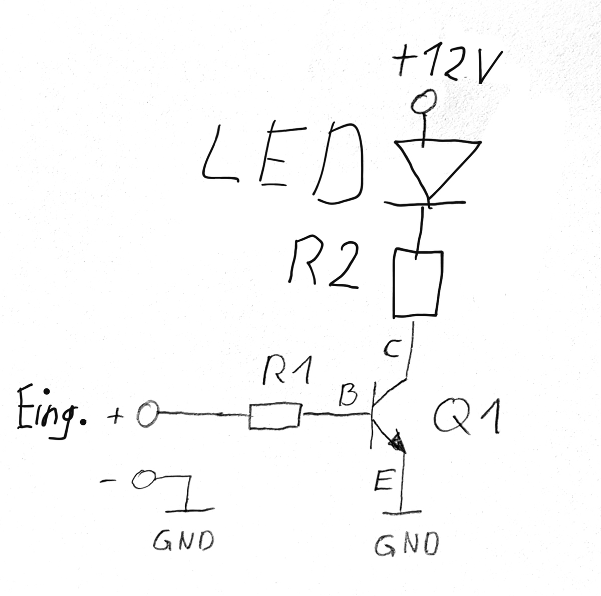

von Michael M. (Firma: Autotronic) (michael_metzer)
Mario schrieb:
> je nachdem wie weit der Griff gezogen wird, also sollte schon bei 1V das
> Licht leuchten.
Deswegen ist der Mosfet auch ungeeignet für diesen Anwendungsfall. Ein
Transistor schaltet schon bei 0,7V an der Basis durch.
Schade, der IRF530 schaltet erst ab 4V durch.
Dann eben mit einem Transistor, jedoch wäre es dann wichtig zu wissen
wie hoch der Innenwiderstand der Quelle ist.
Michael M. schrieb:
> Ein
Dabei spielt aber der basisstrom eine große Rolle und wenn die Quelle
hochohmig ist, dann bekommst du keine 0,7V an der Basis.
Deswegen bin ich auf einen FET ausgewichen.
Ach so, prinzipiell eine gute Idee.
