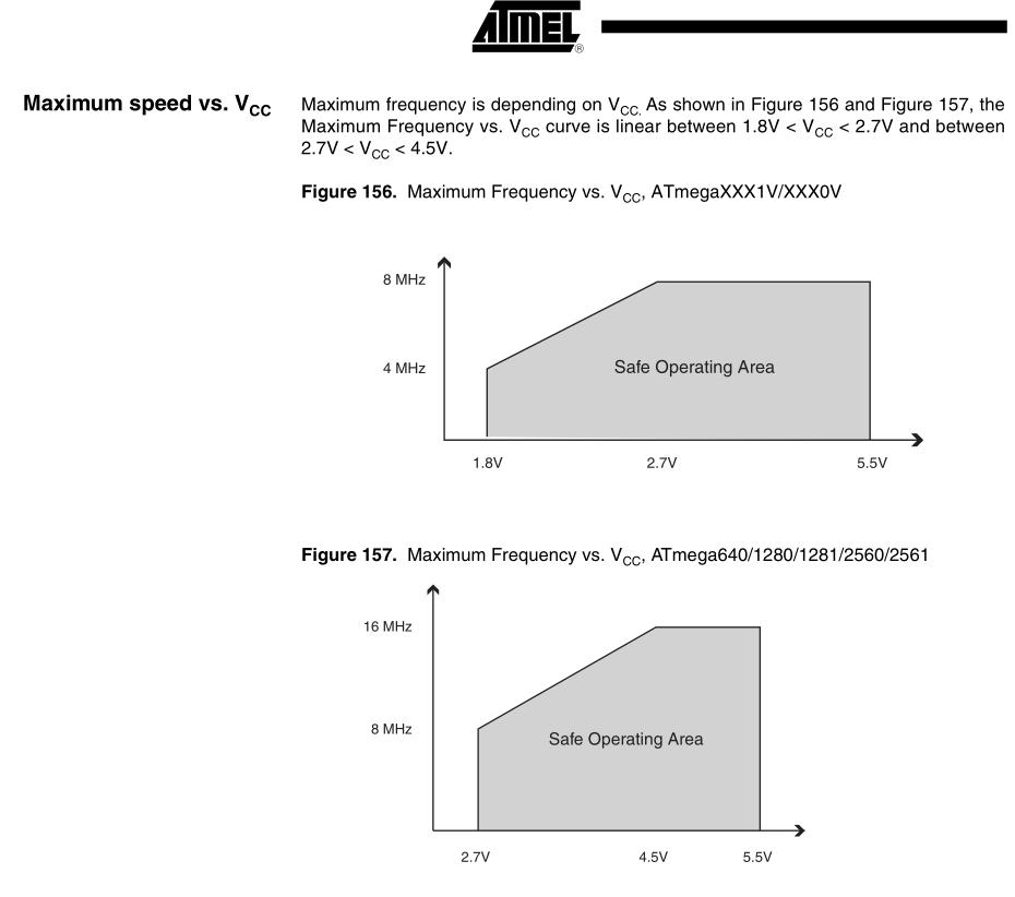

Warum ich das schreibe, ist einfach: ich habe hier ein ziemlich altes
Atmel-Datenblatt (03-05), und danach lief der mit 2,7V, wie die anderen
Nicht-V-Versionen auch. Da hat Atmel wohl später herausgefunden, daß das
mit dem 2560 nicht klappt, und das Datenblatt korrigiert.
Oliver

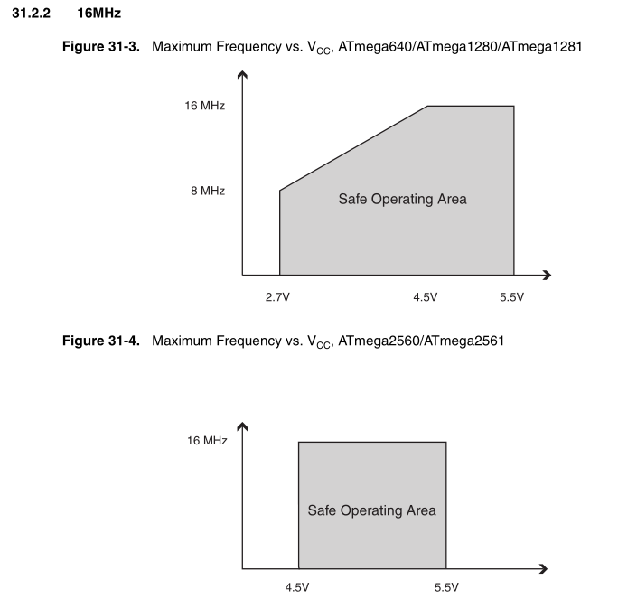

von Veit D. (devil-elec)
wenn wirklich ein anderer Controller gesucht würde fällt mir aktuell als
möglicher Kandidat nur ein AVR128DB64 ein. Hat zwar weniger Pins aber
ansonsten von allen mehr, wobei die Timer anders sind. Also 4x 16 Bit
Timer hat man nicht, dafür haben die andere Features. Vorallendingen für
Messaufgaben. Arbeitet auch mit 3,3V und hat einen extra Port
einstellbar auf 3,3V wenn er selbst mit 5V betrieben wird.
von Harald K. (kirnbichler)
Mike K. schrieb:
> Aber im Datenblatt steht halt, daß der 2560 nur
> ab 4,5V läuft.
Das steht da tatsächlich nicht. Da steht, daß er ab 4.5V mit 16 MHz
betrieben werden kann. Daß der Bereich ab 2.7V für 8 MHz Takt keine
Erwähnung findet (bei den mit weniger Speicher ausgestatteten Modellen
hingegen schon), ist mit sehr großer Wahrscheinlichkeit auf einen
Schreibfehler zurückzuführen.

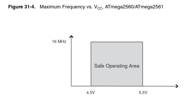

von Dieter S. (ds1)
Harald K. schrieb:
> Läge, wie von einigen hier missinterpretiert, die minimale
> Betriebsspannung bei 4.5V, wäre so ein Erratum ziemlich bizarr, da 2.4V
> doch sehr eindeutig unter 4.5V liegen.
Wie würdest Du die "Safe Operating Area" im Datenblatt interpretieren?
Der 2560 und 2561 sind dort explizit gesondert aufgeführt.
Fehler im Datenblatt? Logisches Denken alleine reicht vermutlich nicht
aus um es zu klären, da wäre eine Aussage vom Hersteller hilfreich.

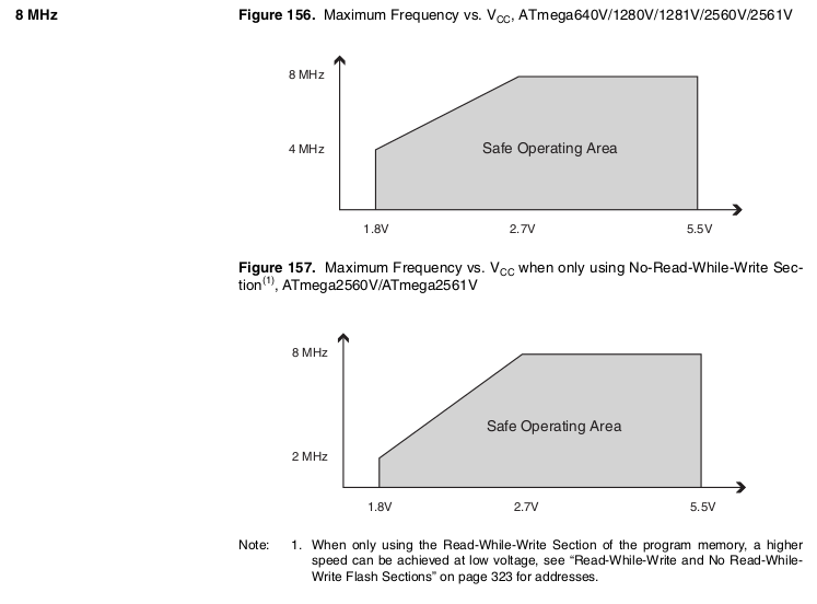

von Uwe D. (monkye)
Naja, also ich gehe mal davon aus, dass auf der MC Seite die Daten
halbwegs aktuell sind.
https://www.microchip.com/en-us/product/ATMEGA2560#purchase-from-store
Und an @Dieter (letzter Poster zum Thema) der Hinweis, dass es hier um
den ATMega2560V geht… mit „Vogel-F“ am Ende - der kann nur 8MHz
(sicher).

Harald K. schrieb:
> Daß der Bereich ab 2.7V für 8 MHz Takt keine Erwähnung findet (bei den
> mit weniger Speicher ausgestatteten Modellen hingegen schon), ist mit
> sehr großer Wahrscheinlichkeit auf einen Schreibfehler zurückzuführen.
Nur, weil du dir das so wünschst?
Nochmal: der 256x ist in älter als die kleineren Geschwister 1280 - 1281
- 640, und beide Serien sind in verschiedenen Technologien gefertigt.
Daher die Unterschiede in den Bereichen für Betriebsspannung vs.
Taktfrequenz.
Klar kann man versuchen, auch einen 2560 (ohne V) mit 3,3 V zu
betreiben, und meistens wird das auch gehen, aber es garantiert einem
niemand, dass es geht.
Alternativen wurden schon genannt, die aktuellen AVRDx gibt es mit
ausreichend Speicherausbau, oder halt gleich auf einen ARM gehen. Wer
STM nicht mag, ist mit den Atmel, ähm, Microchip-SAMD nicht so schlecht
bedient. Die gibt es in diversen Speicherausbauten und Gehäusegrößen.

Falls die "Rev. A" des Chip noch mit einer anderen Technologie gefertigt
wurde könnte diese eventuell tatsächlich mit weniger als 4.5 Volt
minimaler Betriebsspannung spezifiziert gewesen sein. Bei den
nachfolgenden Chip Revisionen heisst es dazu ja auch "Erratum is not
applicable". Das aber nur als möglicher Erklärungsversuch.

Die ATmega2560V waren in älteren Datenblatt-Revisionen ab 1,8 V
spezifiziert. Offenbar hat man das später korrigiert und sie erst ab 2,7
V zugelassen – vermutlich wegen ebendieses Erratums.
Die Nicht-V-Varianten waren damals übrigens ab 2,7 V bei 8 MHz
spezifiziert.

Zum meinem Erklärungsversuch der minimaler Betriebsspannung des 2560
weiter oben: Das hier ist die erste Version des Datenblatt:
https://cdn.sparkfun.com/datasheets/Components/General IC/mega2560.pdf
Die "Safe Operating Area" war da anders, siehe Bild.
Jörg war etwas schneller ;-)

von Dieter S. (ds1)
Vielleicht noch interessant, die minimale Betriebsspannung des 2560 war
bis einschließlich Revision D des Datenblatt bei 2.7 Volt, Archive.org
vom 14. April 2006:
https://web.archive.org/web/20060414124127/http://www.atmel.com/dyn/resources/prod_documents/doc2549.pdf
Archive.org vom 17. Juni 2006 ist bereits die Revision F mit den 4.5
Volt:
https://web.archive.org/web/20060617222343/http://www.atmel.com/dyn/resources/prod_documents/doc2549.pdf
Aktuell sind es 18 Revisionen des Datenblatt (laut der aktuellen
Version).

Das Diagramm ist da recht eindeutig anderer Meinung.

Das Diagramm mit der "safe operating area" ist jedenfalls sehr eindeutig
und sagt dir, dass unterhalb der 4,5 V für den nicht-V dir niemand was
garantiert.

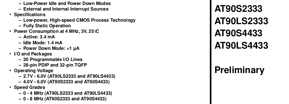

Im Übrigen war eine derartige Einschränkung nach zwei verschiedenen
Typreihen bei frühen AVRs durchaus üblich, allerdings hieß die Reihe für
geringe Spannung und Takt damals noch "LS" statt "S" – hier am Beispiel
des AT90S2333.
