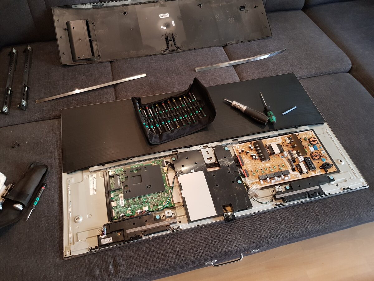

Ich habe einen Samsung UE49KS8000 Fernseher, der genau nach Ablauf der
Garantie anfing, vertikale farbige Streifen zu generieren.
Das ganze passiert immer einige Sekunden nach dem Einschalten des TV.
Zuerst beginnt das Bild Geisterbilder/Schlieren zu machen, dann werden
es immer mehr vertikale Streifen und irgendwann sieht man das
Fernsehbild gar nicht mehr und nur noch die vertikalen Streifen. Diese
kommen immer dort, wo gerade sehr helle Elemente zu sehen sein sollten,
oder wenn das User Interface zu sehen ist.
Nach etwa 2 Stunden werden diese Streifen wieder transparenter und
verschwinden dann komplett, so dass das Bild wieder ganz normal
aussieht.
Daher schließe ich irgend ein kaputtes Kabel eigentlich aus. Es wirkt,
als würde der Fernseher erst warmlaufen müssen.

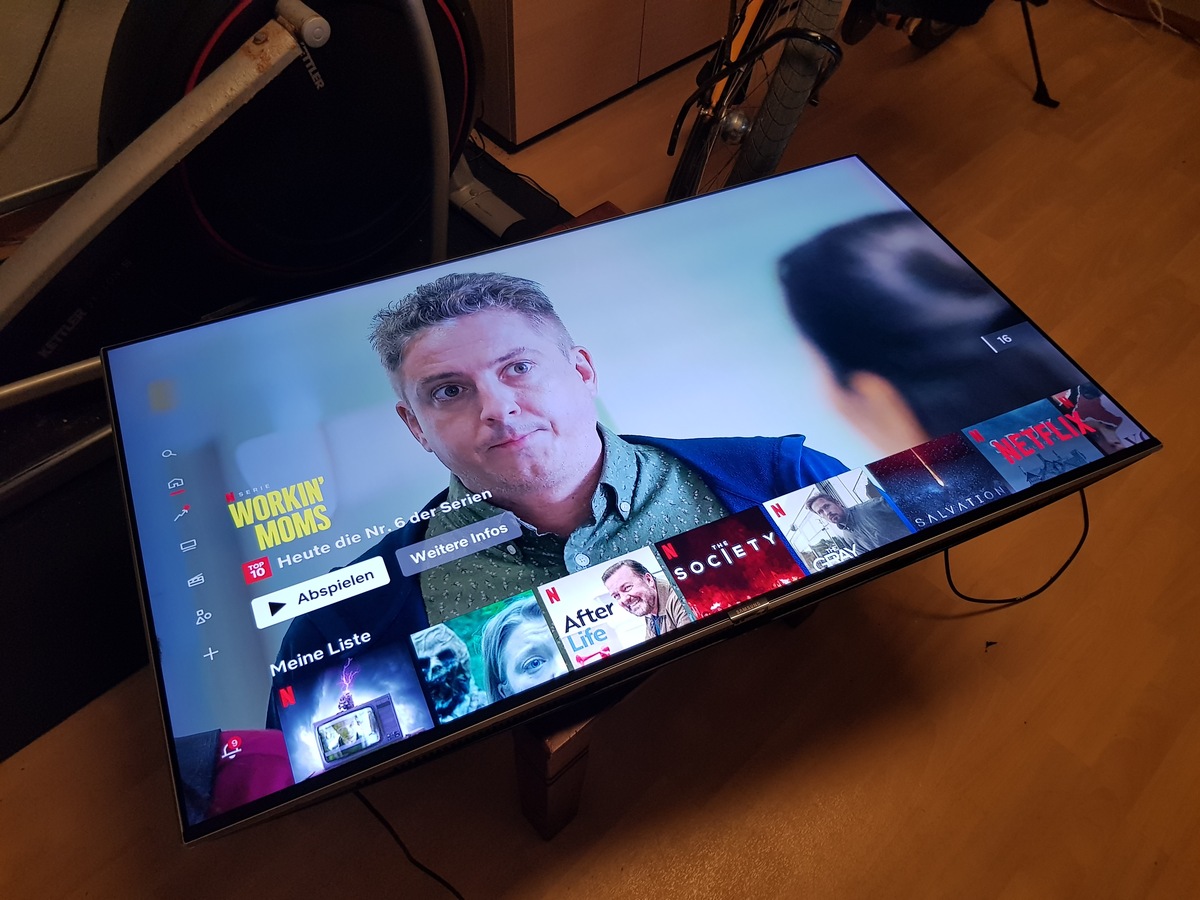

Auf den Fotos sieht man einmal die Streifen nach ca. 10 Sekunden
Laufzeit und einmal nach 2 Stunden wenn alles wieder ok ist. Die Linke
Platine habe ich mir jetzt mal bei ebay bestellt. Das wird jedoch noch
dauern bis ich die habe.
Das Problem haben scheinbar so einige aber die Lösungsvorschläge bis hin
zum Factory Reset hab ich alle schon durch und bringt leider alles
nichts.
Habe nun ein neues Mainboard bestellt, da ich mir gerade echt keinen
neuen TV leisten möchte. Könnte es daran liegen? Kennt jemand das
Problem und kann in etwa sagen woran das liegen kann? Sollte ich auch
die Netzteilplatine austauschen oder ist es gar ein Problem mit den LEDs
oder so?
Freue mich falls jemand Erfahrung hat :)
Grüße, Robert

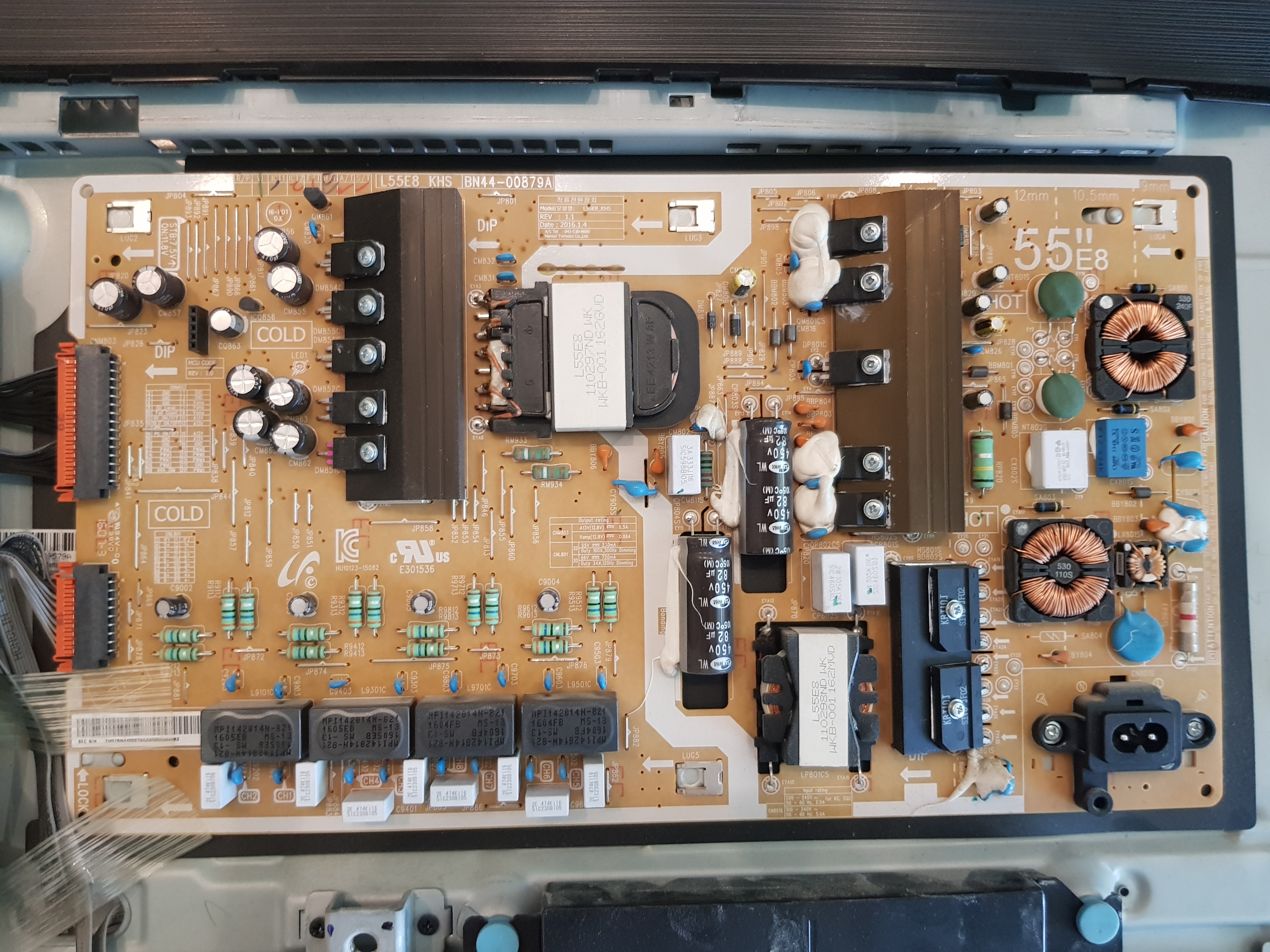

Du siehst übrigens auf dem Foto links den Tuner bzw.
Signalaufbereitung/Scaler etc. und rechts das Netzteil. In der Mitte
unter der schwarzen Abdeckung wird sich noch das TCON Board befinden,
genau dort würde ich dieses Fehlerbild vermuten. Mit dem Kältespray kann
man dann evtl. suchen. Allerdings gibt es nicht den einen typischen
Fehler. So kann es eine schlechte Lötung an einem BGA sein oder ich
hatte auch schon eine Diode im Schaltnetzteil auf dem TCON, wo  je nach
Temperatur Funktion da war oder nicht. Oder etwas ganz anderes.
Vorsicht, wenn Du auf Verdacht einfach ein anderes TCON irgendwo findest
und einbauen möchtest. Genau hier findet die Anpassung an das verbaute
Panel statt, in einer Serie gibt es da gut und gerne ständige Wechsel.
Also wenn da getauscht wird müssen die Typen GENAU passen.

von Robert W. (wuselrob)
Harald A. schrieb:
> In der Mitte
Danke, ich hab das schwarze Ding in der Mitte mal entfernt. da sitzt
lediglich ein Lautsprecher/Subwoofer drin und das ganze ist eigentlich
nur ein Schallkanal der nach unten aus dem TV geleitet wird (glaub ich).
Die 2 einzigen Kabel von diesem Ding gehen zu den 2 Lautsprechern links
und rechts.
Von der linken Platine gehen die großen Flachbandkabel zum Display und
zum Netzteil. Ich denke Mainboard und T-Con wird alles auf dieser linken
Platine sein. So hieß auch das Ersatzteil welches ich bestellt hab.

von Harald A. (embedded)
Okay, also alles auf der Hauptplatine in diesem Fall. Dann bleibt die
Variante mit dem Kältespray. Relativ günstig zu bekommen auf den
einschlägigen Plattformen.
Es kann sich auch noch Elektronik auf dem Display selbst befinden, meist
in Nähe der Anschlussstecker. Oder die Kontaktierung zum Displayaufbau,
oft nur geklebt oder angepresst. Solche Fehler sind dann schwer bis
garnicht zu reparieren.
Hm, ich habe heute mal mit einer weichen Zahnbürste und Isopropylalkohol
alle Platinen und Anschlüsse geputzt. Auch diese lange Platine die mit
dem Display verlötet ist hab ich freigelegt und so geputzt.
Am Problem hat sich nichts geändert. Die meisten auf Youtube haben halt
auch feststehende vertikale Streifen, die auf kalte Lötstellen oder
defekte Widerstände oder korrodierte Kontakte hindeuten. Bei mir wandern
die vertikalen streifen ja wie bei den Nordlichtern durchs ganze Bild.
Ich warte jetzt mal auf mein neues Mainboard und gucke ob das was
ändert. Wenn nicht, überlege ich, ob ich die Netzteilplatine auch noch
austausche oder ob ich es aufgebe. Ein Versuch wars mir zumindest wert.
Warum meldest Du Dich im Forum an, wenn Du Youtubern mehr glaubst als
den fachkundigen Experten hier???
Ja, ja, mach' mal so...
sorry war ein paar Tage außer Haus.
Rainer Z. schrieb:
> Du bist bisher nicht auf den Vorschlag mit dem Kältespray eingegangen,
> obwohl dieser mehrfach kam. Vermutlich hast Du den Sinn nicht erfasst,
> denn
Das habe ich in der Tat noch nicht getestet, mangels Kältespray.
Rainer Z. schrieb:
> Mittels warmem Föhn kannst Du anschließend versuchen, den Fehler wieder
> zu beseitigen. So würde ich übrigens starten, d.h. nicht zwei Stunden
> warten, bis der Fehler weg ist, sondern mit Föhn die verdächtigen
> Bereiche erwärmen und schauen, ob damit der Fehler gleich verschwindet.
Das habe ich hingegen probiert und das Bild dabei beobachtet. Es hat
sich nichts getan. Habe einmal nur die Netzteilplatine erhitzt, beim
nächsten mal nur die Hauptplatine, und danach nochmal das gesamte
System. Am Bild hat sich leider nichts geändert.
Auch habe ich sämtliche Verbindungen getrennt als ich mit IPA gereinigt
habe. Auch das vorsichtige Drücken auf die Flachbandverbindungen hat
keinerlei Bildfehler verursacht.
Michael L. schrieb:
> Das Foto macht aber eher den Eindruck, als beschränkte sich der Fehler
> auf den mittleren Teil des Displays.
Naja das hab ich hiermit versucht zu beschreiben.
Robert W. schrieb:
> Diese
Also die Streifen kommen immer da, wo im Fernsehbild gerade was sehr
helles passiert. Sie wandern also dauerhaft über das Bild bzw.
erscheinen da, wo das Benutzerinterface auftaucht. Also irgendwelche
Menüs etc. Die Streifen sind auch unterschiedlich stark und bunt. Sie
faden die ganze zeit wie Polarlichter hin und her.
Ich bin hier schon seit über 10 Jahren registriert. Habe das Forum
wieder entdeckt, als ich nach meinem Problem gegooglet habe. Und da mir
hier gesagt wurde, dass das Problem schon oft behandelt wurde und ich
das doch alles erstmal ausprobieren solle, hab ich das halt gemacht. Ein
Tipp war das Reinigen mit Isopropylalkohol, den ich halt da habe. Dann
kann ich das doch mal probieren oder nicht? Wer sagt dass ich
youtube-videos mehr glaube?
Michael L. schrieb:
> Nunja, man muß halt geschickt filtern. Hier wie da (Youtube usw.) gibt's
> Licht und Schatten. Gerade mal geschaut: Bei YT scheint's durchaus
> Videos zu geben, die Raum zum Testen eröffnen: z.B.
> www.youtube.com/watch?v=YyDcPpGNA-Q
Das Video hab ich auch gefunden und habe daraufhin bei mir die ganzen
SMD Widerstände mit einer Lupe angeschaut aber keine äußerlichen Schäden
feststellen können. Heißt natürlich nicht, dass nicht trotzdem etwas
kaputt sein kann.
Werde mir also mal Kältespray besorgen und die Kondensatoren damit
"erschrecken".

von Peter K. (chips)
Frage dazu: ist der Fehler schleichend gekommen ?
War die Wartezeit, bis das Bild ok war, anfangs kürzer und wird immer
länger ?
sowas würde am ehesten nach Elkos riechen - kannst du mal ein Bild vom
Netzteil einstellen ?
ja es war genau so wie du sagst. Das Problem kam mit der Zeit und wurde
immer schlimmer. Anfangs nur wenige Streifen die man ignorieren konnte,
da man das Bild trotzdem sah und irgendwann wurde alles undurchsichtig.
Kannst du auf dem Bild optisch etwas erkennen?
ich würde mal den Bereich mit den 9 Elkos oben rechts mit einem Fön gut
vorwärmen, dann einschlalten - wenn dann der Fehler gleich oder
schneller weg ist, hast du ne heisse "Spur"....
Habe den Bereich mit den 9 Elkos mal richtig warm/heiß gemacht und
getestet. Leider habe ich keine Verbesserungen feststellen können.
Dann habe ich das ganze Netzteil mit heißluft nochmal während des
Betriebs heiß gemacht aber auch keine Veränderungen festgestellt.
Kann es nur ein Temperaturproblem sein bei Elkos oder können die auch
andere Probleme haben? Ich sehe bei reichelt, dass man Elkos mit
verschiedener Lebensdauer kaufen kann. Aber das würde ja dann auch nicht
erklären, warum sie nach einigen Stunden dann wieder normal arbeiten.
Vielleicht beiße ich wirklich nochmal in den sauren Apfel und bestelle
mir ein neues Netzteil. Blöd dass es die dinger meist nur in der UK gibt
