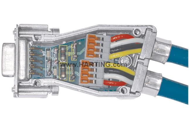

Gibt es eine Bezeichnung für Steckverbindergehäuse mit mehreren Kabelauslässen, so wie man sie z.B. für RS-485 (multidrop) braucht?
Bei Harting heißen die "Bus Interface", ein paar Fotos von dort anbei. https://b2b.harting.com/ebusiness/de/Interface-Steckverbinder-Bus-Interface/388362?page=0&sort=newproduct-asc
Allerdings habe ich bei diversen anderen Herstellern keine solchen Gehäuse gefunden. Daher frage ich mich, ob ich richtig suche. Außerdem sind diese Stecker nicht für den Außenbereich gedacht, >=IP66 wäre schon schön und D-SUB muss es nicht unbedingt sein (Push-Pull Stecker wären toll).
Ist das eine unpopuläre Nische? Was verwenden Leute für ihr RS-485/CAN/usw., wenn die Stubs kurz bleiben sollen? Zwei separate Rundstecker jeweils (teuer)?

Jedenfalls eine ziemlich enge und gleichzeitig noch weiter zersplitterte Nische. Auf den Platinen Deiner Beispielfotos sieht man auch etwas Hühnerfutter, also sind es nicht nur einfach Stecker für zwei Kabel.
Wirklich teurer als ein exotischer Spezialstecker von dem Du nicht mal sicher sein kannst, ob er in ein paar Jahren noch verfügbar sein wird?
Vor allem haben separate Stecker für jedes Kabel i.A. den großen Vorteil, daß man keine völlig unflexiblen Stecker-Ketten entstehen, bei denen die Kabellängen zwischen den Steckern oft nicht wirklich optimal passen und nachträgliches einfügen von Busteilnehmern ziemlich aufwändig werden kann.
Dann sind Rundstecker vermutlich wirklich das praktischste, die kriegt man am einfachsten dicht. Ansonsten wäre z.B. RJ45 naheliegend; vor allem auch der leichten Verfügbarkeit von fertig konfektionieren Kabeln in praktisch jeder benötigten Länge, Qualität, Farbe etc.

Ich habe jetzt noch solche Stecker/Gehäuse bei Siemens und Phoenix Contact gefunden z.B.
https://mall.industry.siemens.com/mall/en/WW/Catalog/Product/6ES7972-0BA30-0XA0 https://www.phoenixcontact.com/de-de/produkte/tuellengehaeuse-vs-25-t-2m20-1689792
Scheint aber wirklich eine sehr spezielle Nische zu sein. Also werde ich vermutlich Rundstecker verwenden.
