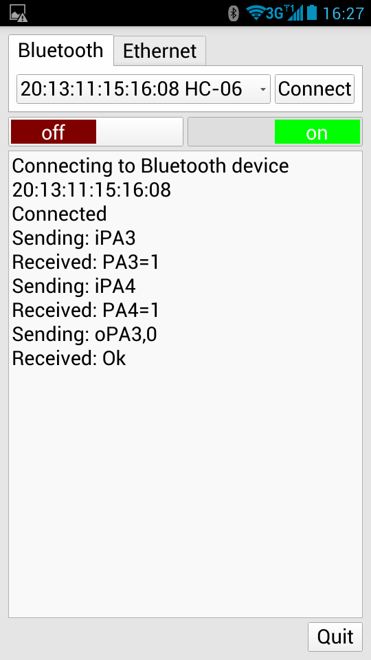

von Stefan F. (Gast)
Fertig:
http://stefanfrings.de/net_io/ioModule-src.zip
(Für Linux, Windows und Android, in C++ mit QT Framework, aber das
wolltest du ja nicht. So ein Käse aber auch.)

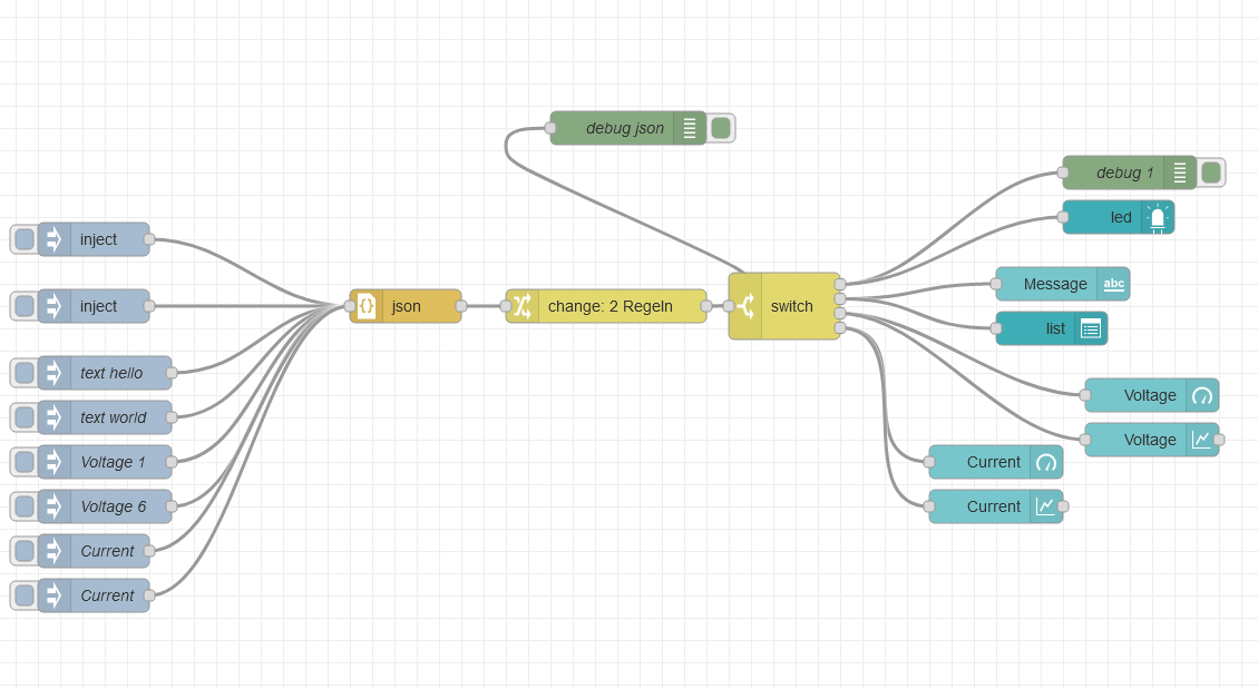

Hier im Forum ist ja gerade wieder der 'ComVisu' Thread aufgepoppt. Das
wäre vielleicht auch eine einfache Möglichkeit, grafische Darstellung
von seriell übertragenen Werten.
Was ist aus der Vorlage für dieses Programm geworden, den
SerialComInstruments? Die Google Links dazu laufen ins Leere?
Dann als weiteren Tipp noch Node Red. Ist zwar erstmal ein größerer
Brocken, aber mit sehr vielen Möglichkeiten. Wenn der µC die Daten
gleich als JSON String sendet dann braucht man nur einen Switch Node der
an die gewünschten Darstellungselemente weiterleitet. Oder in eine
Datenbank. Die Darstellung über Webbrowser ist nur wenig Konfiguration.
Ben, ich finde ziemlich schade, dass du dich für mein Programmgerüst
nicht einmal kurz bedankt hast. Dabei passt es wie der Deckel auf den
Topf, denn es ist unter LGPL Lizenz, kann seriell, Bluetooth und WLAN.
Auf meiner Homepage findest du sogar konkrete Schaltungsvorschläge mit
USB-UART, Bluetooth und WLAN Modulen. Dazu Bücher und Tutorials die in
deren Programmierung einführen. Mehr Silberteller geht nun wirklich
nicht.
Zum Austeilen von Kritik hattest du jedoch viel Zeit gefunden. Echt
Schade.

Ich habe mal ein Gerüst in node-red zumsammengestrickt.
GUI ist über Webbrowser und NR läuft auf vielen Plattformen, auch
Raspberry wenn es als Server 24*7 laufen soll.
Zentral ist der Switch Node, der leitet die Messages je nach topic an
die Anzeigeelemente. Das sind eingebaute in NR, die werden nur
konfiguriert. Für die LED oder anderes gibt es weitere als Zubehör.
Links die Inject Nodes sind nur zum Testen oder Simulieren, hier würde
man den Datenlieferanten anklemmen. Das kann ein Node für die serielle
Schnittstelle sein, aber auch TCP, UDP, MQTT, HTTP oder was es noch
alles gibt. Auch die Ausgabe ist dann nicht auf Web beschränkt, es kann
auch in Dateien oder Datenbanken geschrieben werden.
Das möchte ich nicht in C++ Plattformabhängig schreiben, damit würde man
min. 30 Jahre rückwärts starten.
Bei der History habe ich noch geschummelt, eine einfache Listbox war
nicht dabei. Aber da kommt ja die Frage nach der Persistenz auf: sollen
alte Einträge irgendwo herkommen? Und da geht es wieder relativ einfach
über eine DB oder JSON Dateien in NR.
Das Grundprinzip in NR ist auch einfach: die Verbindungen zwischen den
Nodes sind Messages die immer topic und payload enthalten, alles läuft
Ereiginsgesteuert.
