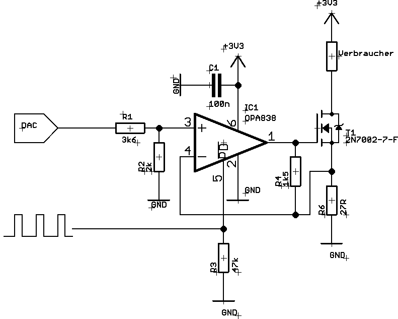

Eine Schaltung soll Strompulse ausgeben.
0..30mA mit einer PWM: 1kHz, 0...100% in 5% Schritten.
Eine Stromquelle ist einfach aufgebaut, aber wie die PWM diese am besten
ein- und ausschalten kann, ist mir noch nicht ganz klar.
Das Bild zeigt die ausgedachte Schaltung.
Ein DAC gibt den Strom vor und ein Regelkreis mit OP, FET und Shunt R6
regeln den Strom, das sollte funktionieren.
Um die Strom-Pulse zu erzeugen, schalte ich den OP (Power-down-Eingang)
mit der PWM ein- und aus. Dabei aber wird ja auch der Ausgangstreiber
ausgeschaltet. Damit jetzt auch der FET ausschaltet, brauche ich den
Gate-Widerstand R4, der sollte das Gate genügend rasch entladen.
Aber, so ganz überzeugt mich das selbst nicht.
Natürlich liesse sich auch der DAC ausschalten, aber das geht zu wenig
schnell.
Wie kann ich das besser lösen? Vielleicht mit einem Analog-Schalter?
Danke vielmal für die Hilfe!

Mit dem Fet und 3V3 wirst du dich schwer tun die 30mA zu erzeugen.
Mit 27R hast du bei 30mA schon 0,8V am Source.
BJT passt besser.

Tietze Schenk empfiehlt den Strom der KSQ umzuleiten (2 Schottky Dioden,
ein Transistor.
Hat den Vorteil des der OPV immer regeln kann (was die Sache stabil
macht),
und Schaltzeit unter 25ns leicht zu erreichen ist.
So habe ich das nachgebaut, und bin mit der Umschaltung zeitlich
zufrieden.

Danke, Heiner, stimmt. Tatsächlich werde ich da die U_thd des FETs nicht
mehr erreichen.
@ Andrew: Danke auch. Jetzt hab' ich gerade T&S, Ausgabe 10 im Schrank
gefunden...
Seite 374 finde ich eine "Stromquelle mit quasi-p-Kanal-FET". Dort wird
eine Diode verwendet. Aber das ist wohl nicht, was du meinst.
Hast du eine neuere Ausgabe - und was heisst "KSQ"?
Du meinst, die überlagerte PWM sollte so funktionieren?
Danke!
Na dann ist ja gut.
Wie schnell PD wirkt, ca. 1.8us, bei 1kHz ginge das.
Aber der OpAmp ist mit 300MHz deutlich schneller, und der entlädt das
Gate auch.
Und wenn man einen OpAmp nimmt der gleich 30mA schafft der OPA838 kann
das knapp schaffen), spart man sich den ganzen Transistor und dessen
Stabilitätsprobleme
Ja, aber da der OpAmp da auch nachregeln muss, ist es schneller sein
Eingangssignal zu beeinflussen. Zumal der Ausgangs-Spannungshub bei
umgeschaltetem Ausgang immer grösser sein muss als bei gesteuertem Strom
in die Last, slew rate mässig ist direkte Beeinflussung also auch
schneller.

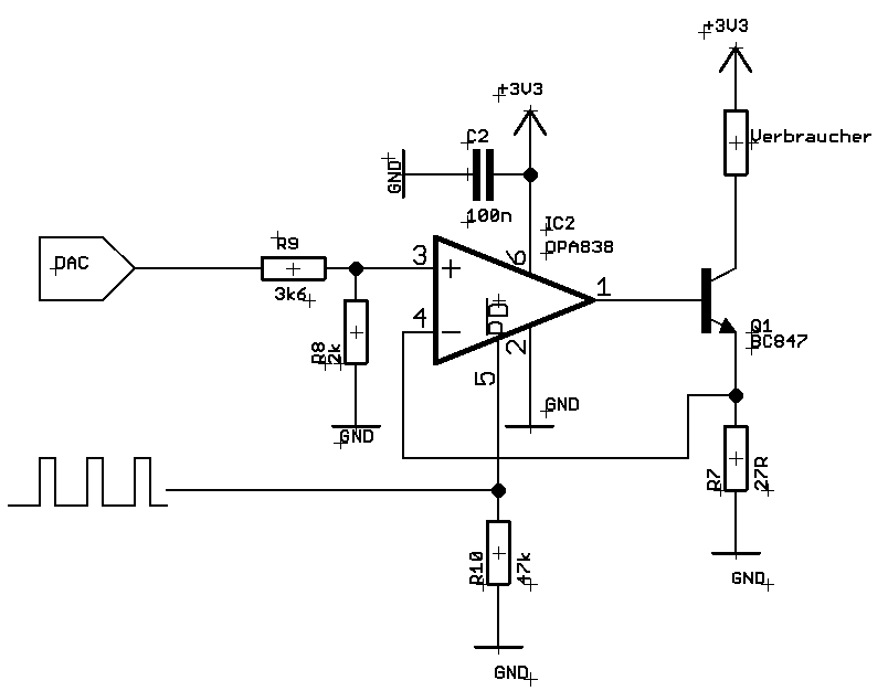

Ich habe nun einen bipolaren Transistor eingesetzt und den
Gate-Widerstand eliminiert.
Ist das jetzt die ideale Schaltung, auch für die On-Off-Modulation mit
der PWM?
> der PWM?
Naja, Idealismus hat eher nie funktioniert. Aber zumindest kannst Du es
so ja  mal probieren.
Ich kann aber nicht sagen, ob die PWM am PD-Eingang zu irgendwelchen
Überschwingern führt (wegen der Regelung).

Warum schließt du nicht mit einem FET einfach den Verbraucher kurz?
von Tobias Z. (tobias09)
Weil man erstmal da drauf kommen muss. GUTE IDEE, danke!

Dir ist schon klar, dass mit nur 3.3V, dem NPN und dem Shunt nicht mehr
viel für die LED übrig bleibt?
Ah ja, richtig, danke!
