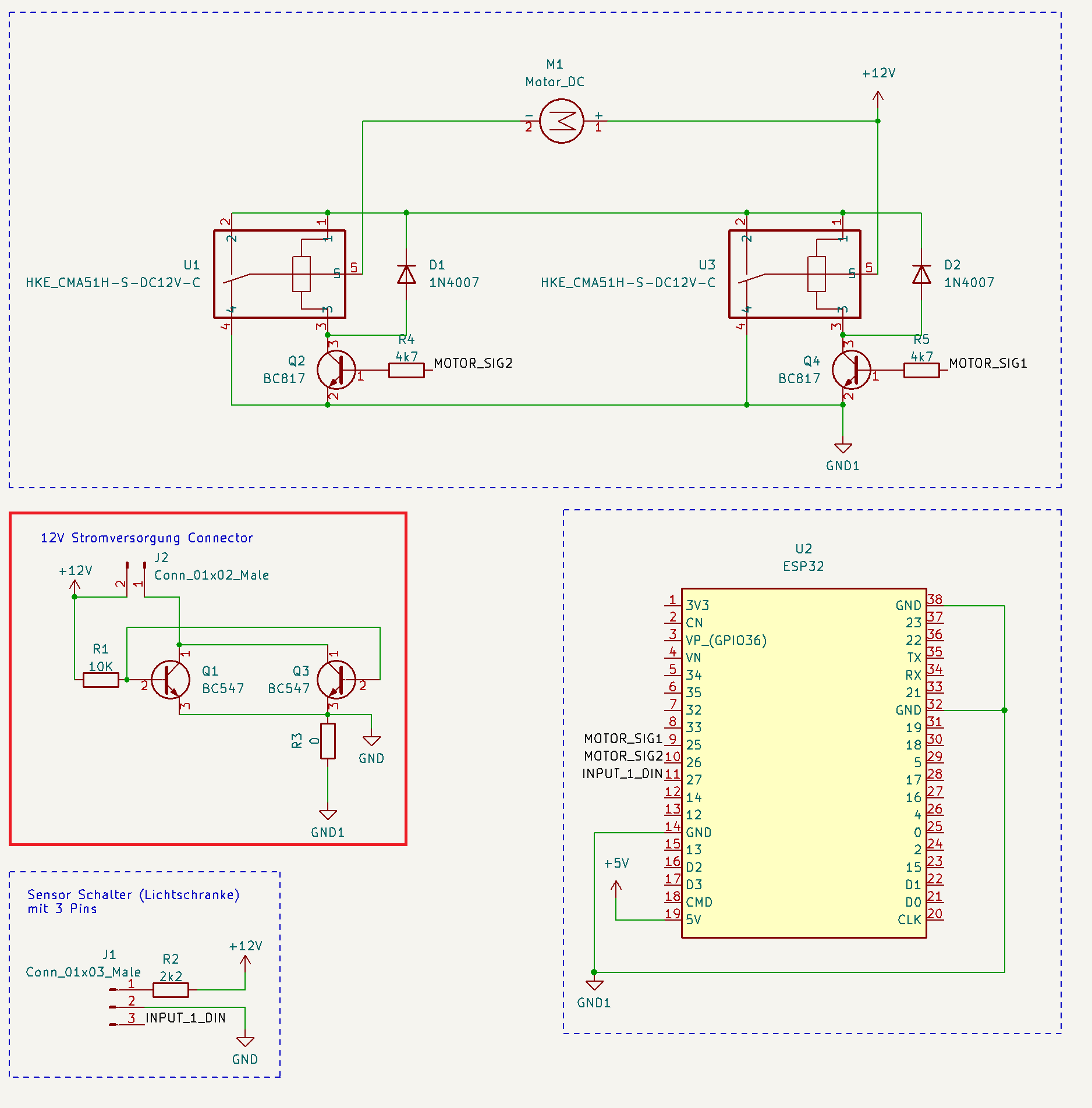

In meiner Schaltung habe ich einige Sensor-Schalter und 3x 12V DC
Motoren angeschlossen.
Pro Motor verwende ich 2 Relais, um die Richtung zu wählen und jeweils 1
Transistor für die Relais, das klappt ja auch alles soweit, nur machen
meine Sensor-Schalter Probleme und lösen ab und zu aus, wenn die Motoren
in bewegung sind.

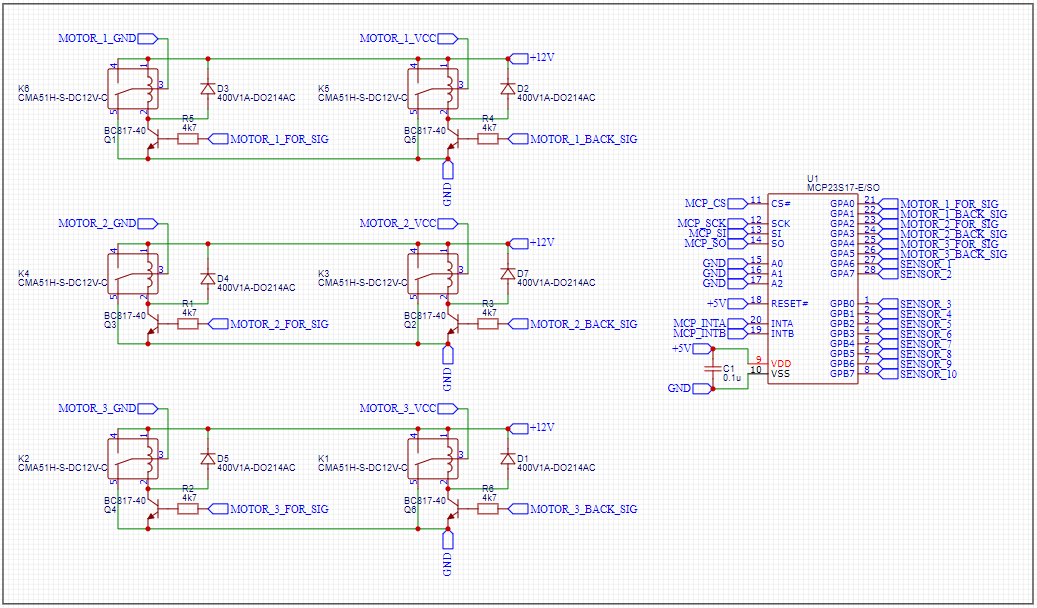

Die Sensor-Schalter sind an einem IO Port-Expander (MCP23S17)
angeschlossen und über Interrupt lese ich dann die Zustände der
Sensor-Schalters aus.

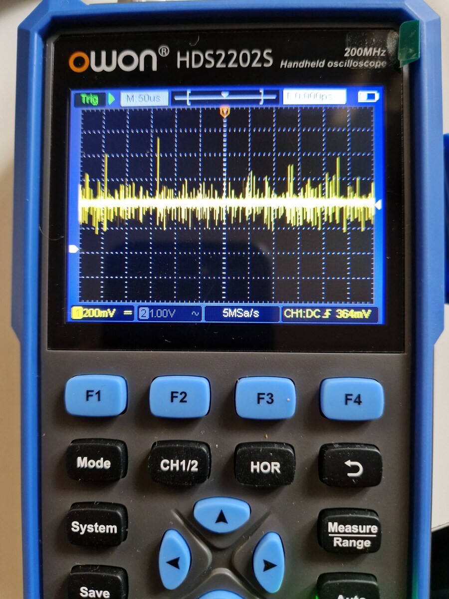

Ich habe mit einem Oszilloskop die Input eingange, an denen die Sensor
Schalter angeschlossen sind, gemessen sowie die INTA und INTB Pins des
(MCP23S17) IO Port-Expander.
Dort habe ich dann festgestellt, das es sehr stark Rauscht, wenn die
Motoren in bewegung sind, also die Kurve ändert sich drastisch.
Das ist auch der Grund, weshalb die Sensoren dann ab und zu verrückt
spielen und auslösen.

Zeig den vollständigen Schaltplan und den Aufbau.
von Helmut -. (dc3yc)
Welche Entstörglieder hast du über den Motoren angebracht?
von Stefan F. (Gast)
Nenne die Anschlüsse der Motoren nicht GND und VCC wenn sie das gar
nicht sind. Da fehlen Snubber (Entstörglieder). Bei so einem Konstrukt
hat die Ausgestaltung der Leiterbahnen und die Verlegung der Kabel einen
erheblichen Einfluss.

Arg viel mehr ist es eigentlich nicht, außer noch ein Paar 3 Pin
Anschlüse für die Sensoren (12V mit einem Vorwiderstand von 2,2K, GND
und DIN).
Den Aufbau kann ich auch nicht zeigen, da hier viel Kabelsalat herrscht
und man so auch nicht viel erkennen kann, auf dem Bild.
Achja, als Mikrocontroller verwende ich einen ESP32.
Habe ich leider nicht, also nicht das ich wüsste.
Die Motoren sind so angeschlossen, wie es im Schaltplan zusehen ist.

von Gerhard O. (gerhard_)
Ein paar Gedanken von mir...
Sensor Eingänge:
Die internen Pullups beim 23017 sind sehr hochohmig. Das macht die
Eingänge sehr störanfällig durch EMP. Ich empfehle deshalb, Pullup Rs
von 2-5K. Auch empfehlen sich Serienwiderstände nach den Pullups und Cs
nach Masse um EMP Energie abzuschwächen bzw. Stoerungen zu auszufiltern.
Man darf die IO-Leitungen nie direkt von den Digitalschaltungen
herausführen. Immer mit RC, Opto oder sonstigen Isolationsmethoden den
uC die "Welt" sehen lassen, weil solche ungeschützten Leitungen als
Antenne wirken und sich sehr empfindlich auswirken können. IO-Leitungen
dürfen ungeschützt den Aufbau nie verlassen und brauchen immer
"Umweltschutz".
Um das zu Testen, schalte einen alten Magnastat Lötkolben ein und
ausschalten oder eine Tisch 12V Halogen Tischlampe mit altmodischen
Trafo. Wenn man alles richtig gemacht hat, dürfen nahe Kabel beim
Ausschalten der Trafos keine Reaktion verursachen. Falls es beim
vielfachen Schalten Reaktionen gibt, ist die Schaltung noch nicht
einsatzbereit.
Der Magnastat Test ist sehr beeindruckend und ist ein Grund diese
Lötstation noch nicht zu entsorgen.
Wenn man sich konsequent an diese Regeln hält gibt es fast nie Probleme.
Motorenschaltung:
Die Masse für die Motoren sollte getrennt direkt zum
Stromversorgungsteil geführt werden. Das Gleiche gilt für die 12V. Auch
der 5V Teil (Regler) sollte dort getrennt angeschlossen sein.
Beim Einschalten der Motoren entstehen hohe Stromspitzen, weil beim
Stillstand nur der ohmsche Anteil der Motorwicklung Strom zieht solange
die Motor EMF sich noch nicht aufgebaut hat. Das verursacht hohe
plötzliche Ströme die als EMP herumgeistern können. Das ist nicht gut
für die Kontakte und es empfiehlt sich die Relaiskontakte
uberzumbemessen oder elektronisch mittels entsprechender H-Bruecken
anzutreiben.
Beim Abschalten, sehe ich, daß Deine Motoren bei Stillstand
kurzgeschlossen werden. Das verursacht ein mechanisches Rucken und
Stromspitzen im Motorkreis, der EMP verursachen könnte. Im Augenblick
des Motor Abschalten erzeugt die im Motor Rotor gespeicherte kinetische
Energie EMF die dann den Motor als Generator arbeiten laesst und die EMF
im Kurzschluß der Relaisschaltung aufzehrt. Wenn man das absichtlich
aufzehren will, verheizt man diese Energie besser in eine bemessenen
Lastwiderstand. Ein Kurzschluss verursacht bei DC-Buerstenmotoren oft
einen mechanischen Schock durch die plötzliche Bremsung.
Jedenfalls empfiehlt es sich den 12V Kreis und die Digitalschaltung so
anzuordnen, daß induktive Kopplung durch EMP minimal oder unmoeglich
ist. Steuer und Laststromkreise dürfen nicht gemeinsam verdrahtet
werden. Jeder Stromkreis darf nur an einer Stelle komplett werden. Diese
Stelle ist das Stromversorgungsgerät. und man führt das am Besten in
Sternschaltung aus.
Ich spreche hier aus langjaehriger Berufserfahrung, auch wenn ich ein
ganz alter Sack bin;-)

Ich habe einen Oszilloskop, wie ich bei meinem ersten Beitrag erwähnt
hatte.
Stefan F. schrieb:
> Gerhard O. schrieb:
>> Deshalb sollte man immer eine lange genug Pause
>> zwischen Drehrichtungsumschaltung einlegen.
> Man will auch keine ausgeschlagenen Zähne im Getriebe.
Die Motoren werden nicht direkt sofort umgekehrt sondern wird über
Kurzschluss erst gebremmst und nach etwas Pause dann umgekehrt.
Nur habe ich leider Störungen in der Leitung, wenn die Motoren in
bewegung sind.
Das ganze habe ich mit meinem Oszilloskop gemessen.

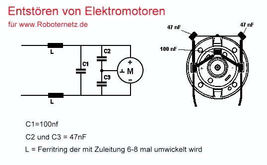

von Max M. (Gast)
von Chris F. (falko85)

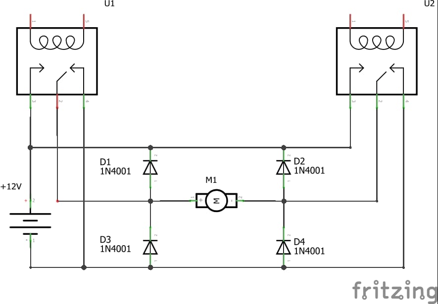

Danke. Könnte man das auch so machen, wie es im Anhang zusehen ist?
Also über jeden geschalteten Kontakt eine Freilaufdiode in
Sperrrichtung?
Gruss
> Sperrrichtung?
Was würde das bringen? Denn die Ursache der Störungen sind nicht
irgendwelche Schaltvorgänge in der Brücke (und dafür sind die
Freilaufdioden da), sondern das Bürstenfeuer der Motoren. Und diese
Störungen müssen so dicht wie möglich am Motor angepackt werden.
Dorthin muss der Snubber. Und evtl. über die Motorleitungen noch ein
Ferritkern als Gleichtaktfilter.
Chris F. schrieb:
> meiner Schaltung ... Relais
Man zeichnet im Schaltplan die Bauteile nicht wie in der Realität,
sondern symbolisch: ein Relais hat eine oder mehrere Spulen und völlig
getrennt davon einen oder mehrere Kontaktsätze. Aber man malt nicht den
Kontaktsatz quer durch die Spule durch, denn das sieht schlichtweg
unübersichtlich aus. Sieh dir einfach mal an, wie andere, schön lesbare
Schaltpläne gezeichnet sind.

Sind Leitungen M+(1) und M-(2) verdrillt bis zu den Relais ausgeführt?
DC-Bürstenmotoren erzeugen Spannungspitzen, die direkt an der Klemmen
des Motors gedämpft werden müssen!
RC-Glied über M+(1) und M-(2), eventuell zusätzlich einen Klappferrit
über die verdrillten Leitungen.
https://de.m.wikipedia.org/wiki/Mantelwellenfilter
Bürstenfeuer erzeugen sehr hochfrequente Störungen. Mit nicht
verdrillte, weite Schleifen bildende Motorversorgungsleitungen erzeugt
man gute Antennen.

von Michael M. (Firma: Autotronic) (michael_metzer)
Max M. hat doch heute morgen um 0:33 Uhr eine wirkungsvolle
Entstörmaßnahme aufgezeigt!
Und genauso kenne ich das auch aus der Praxis.

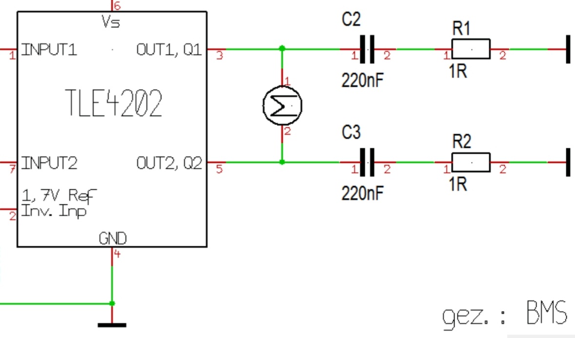

Aber auch wie in der Beilage gezeigt. Für die "Vernichtung" von Energie
wird ein ohmscher Widerstand benötigt.
Hat denn schon jemand geschrieben, das es zusätzlich eine gute Idee
wäre, die Motorspeisung abzublocken? Der eine oder andere Elko an den
12V kann sicher nicht schaden.

Andreas B. schrieb:
> Liest Du eigentlich die Antworten hier?
> Schon die 2. Antwort hat es auf den Punkt gebracht.
Sorry, das ich bei einige Nachrichten nicht alle Sachen beachtet habe
und werde mir das mal anschauen.

Ich habe soeben festgestellt, das ich auch störungen in der
Signal-Leitung eines Sensor-Schalters habe, sobald die GNDs von 5v und
12V Stromversorgung miteinander verbunden sind.
Kann das ein Ground-Loop sein?
Ich habe bei meinem Oszilloskop die Zeitbasis einmal auf 50
Mikrosekunden und einmal auf 1 Millisekunde eingestellt und die
Spannungsstufe auf 200mV, zum Test.
Ich beschäftige mich erst seit ein Paar Tagen mit einem Oszilloskop und
entschuldige mich, wenn ich falsch liege.

Es sind sehr hochfrequente Störung. Welche Signale liefern die Sensoren
(analog, digital)?
Vielleicht wurden die Störungen über den Masseanschluss des Tastkopfes
eingefangen.

Ich habe in KiCad mal eine Zeichnung erstellt, wie ich das derzeit
aufgebaut habe (zum Test ohne IO-Portexpander MCP23S17).
Das was ich Rot Markiert habe, habe ich neu hinzugefügt.
Das habe ich aus einer anderen Schaltung so ungefähr gesehen, um
Ground-Loops zu vermeiden, jedoch weiß ich nicht, ob das so Richtig ist.
Bei dem Motor habe ich jetzt noch nichts geändert, wegen die Störungen,
aber werde das auch noch versuchen zu ändern.
Gruss
Erkläre mal den Sinn der Schaltung im Kasten "Stromversorgung
Connector". Wo kommt die Stromversorgung her, wo geht sie hin? Was
machen die Transistoren?
Wie sind die Sensoren (Lichtschranken) aufgebaut? Wie stellen sie ein
stabiles Signal sicher, während ihre Stromversorgung recht hochohmig
(2,2kΩ) ist und dadurch für Funkstörungen empfänglich ist?
Bei deinem Problem spielt die Leitungsführung (Leiterbahnen und Kabel)
eine wesentliche Rolle. An jeder Leitung fällt Spannung ab, so dass GND
nicht überall gleich GND ist und sich diese Differenz zu
Signal-Spannungen addiert. Bedenke, dass jede Leitung eine Induktivität
hat, weswegen ihr Innenwiderstand für hochfrequente Ströme sehr viel
höher ist, als für statischen Gleichstrom. Insbesondere im Störfeld der
Motoren und des ESP Moduls ist das sehr relevant.
Dein ESP32 ist sicher nicht der nackte Chip, sondern ein Modul. Welches?
Wie ist dort die 3,3V Stromversorgung gestaltet? Oft ist diese nicht
stabil genug, wenn die extern angelegten 5V bereits instabil sind.
Zeige viele Fotos vom Aufbau, wo man die Leiterbahnen und Leitungen alle
sehen kann.
Es fehlt immer noch jegliche Abblockung. Gerade die ESP Module brauchen
ordentliche Reservoir Elkos und dem Motor schadet das auch nicht. Dein
gewaltsames Abremsen musst du auch noch angehen.
