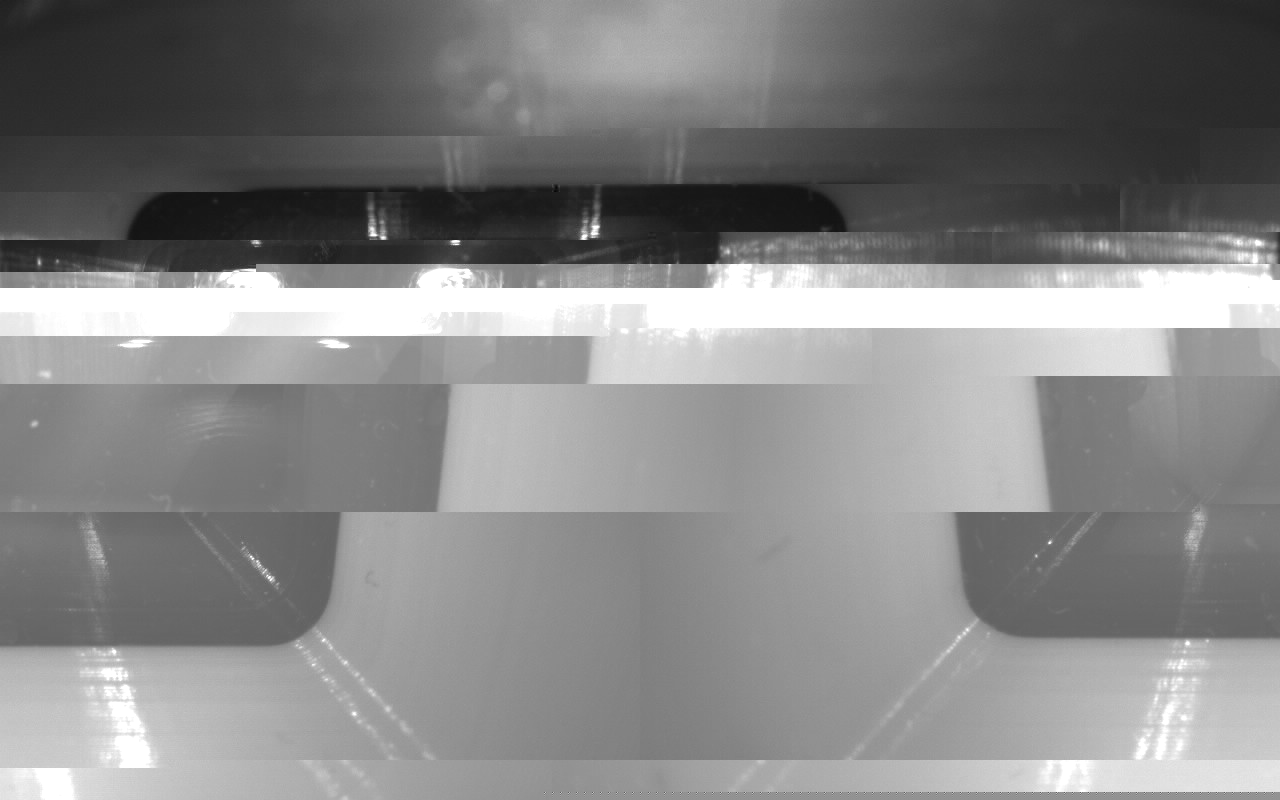

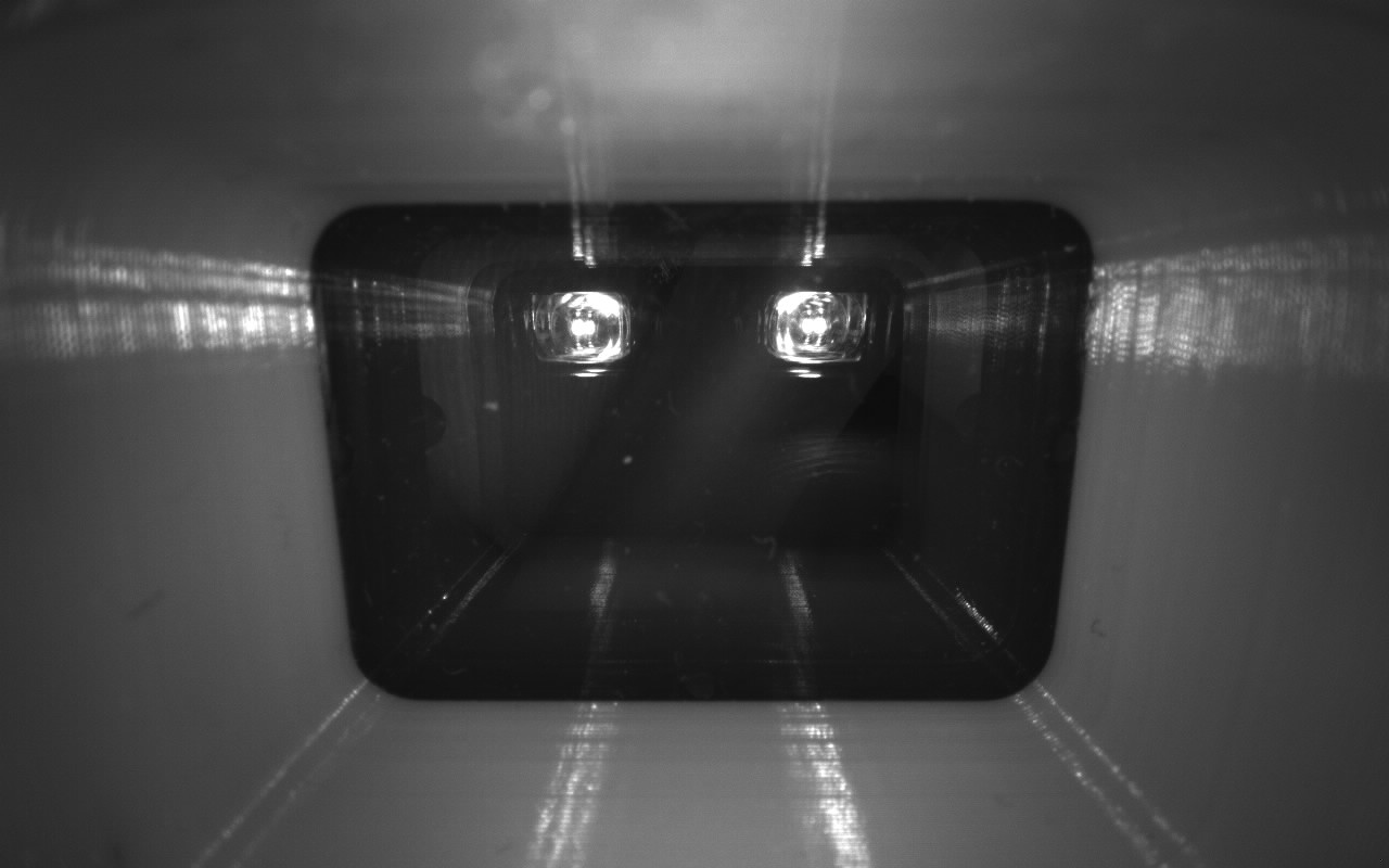

Nun wollte ich das Bild im Verhältnis 1:1 abholen, doch das funktioniert
nicht so recht. Mit der Software vom Scanner-Hersteller kann ich das
Bild direkt abholen und anzeigen lassen. Außerdem hat es ein Terminal,
mit dem ich den Befehl senden und die Antwort-Daten in HEX anzeigen
lassen kann. Wenn ich die kopiere und in eine Datei schreibe, ist dort
auch das Bild korrekt beim Anzeigen (siehe 1zu1_test_terminal.jpg).
In meinem Python Skript nutze ich die Funktion
s.read_until(b'\x06\x3b\x03'), um das Ende der Übertragung abzuwarten.
Das wird auch durchgehend erfolgreich erkannt. Allerdings ist das Bild
(siehe 1zu1_test_python.jpg) korrupt. Der Grund liegt wohl daran, dass
Pakete während der Übertragung irgendwie untergehen. Im Header der
Antwort steht am Ende die Anzahl der Bytes der Nutzdaten die im
Anschluss folgen. Diese ist 87835 (Byte). Wenn ich dann aber die Länge
der gelesenen Antwort ermittle, schwankt diese bei jedem mal lesen (z.B.
87006, 87198, 87134, 87070, 86942, ...). Daher ist es plausibel, dass
Das Bild komisch aussieht. Außerdem fällt auf, dass zwischen den
schwankenden "gelesene-Byte-Längen" immer ein Vielfaches von 64 liegt.

von Christian R. (supachris)
64 Byte Stücke Versatz/Verlust klingt nach einem suboptimalen Setting im
Treiber des USB Serial für die Buffer Größe. Bei den FTDI kann man das
einstellen.
Was auch sein kann: Hat das Ding eventuell (Hardware) Handshake, und du
benutzt ihn nicht? So dass der Empfänger im PC mit Daten überfahren
wird, die er nicht schnell genug los wird...
von Michael S. (rbs_phoenix)
Also ich habe zum Einen schonmal den Eingangsbuffer auf ca. 300000
gesetzt, sodass der nicht volllaufen kann. Ich habe auch beim öffnen des
Ports jede mögliche Kombination aus xonxoff, dsrdtr und rtscts
eingestellt. Bisher hat das alles nichts geholfen.
Ich weiß leider nicht, was direkt für ein Chip darin ist. Ich schätze
mal ein ASIC, aber bin mir nicht sicher. So oder so schafft es die
Hersteller-Software ja mit dem Treiber. Ich habe auch von einem Fall
gelesen, wo der selbe Fehler auftrat aber es mit einem externen
Terminal-Tool a la Putty keine Probleme gab.
