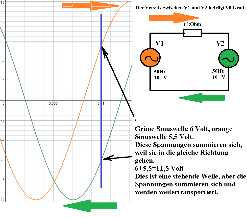

von Name N. (name_n)
Ja. Ich lag ein wenig falsch.
Ich meinte die Phasenverschiebung zwischen V1 und V2.

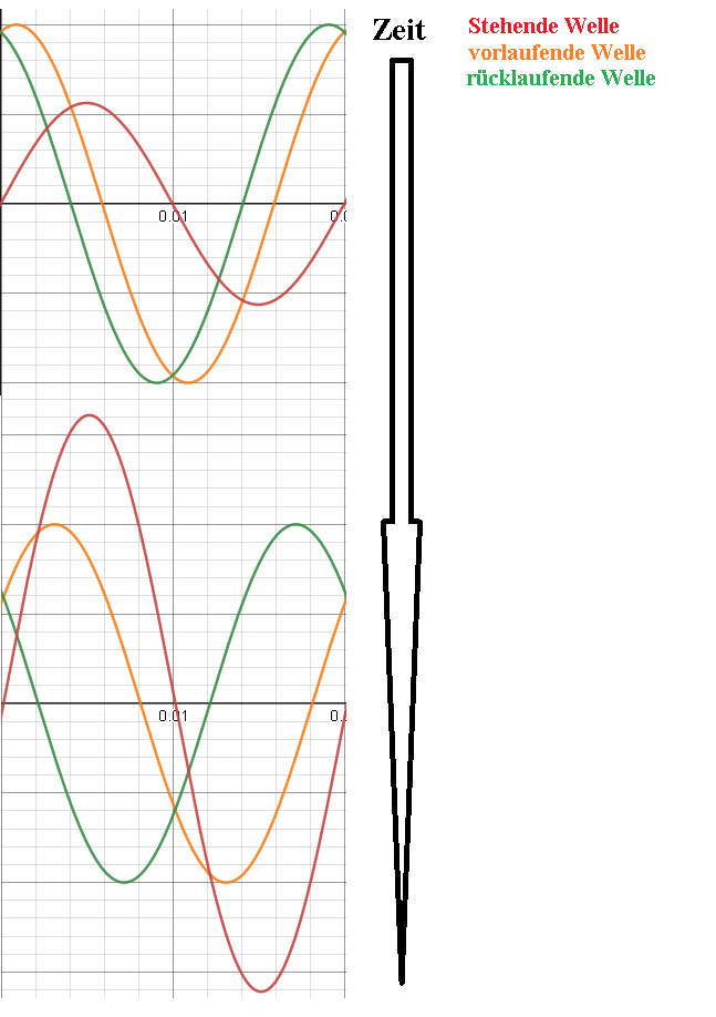

von Werner (Gast)
Name N. schrieb:
> 26 KB
DIY aka ist das Deine selbst gebastelte Graphik oder gibts eine Quelle
dazu?
>Was hat Signalunterdrückung mit Reflexion zu tun.
Reflexion ist in meinem Fall nicht wichtig. Es gibt zwei Signalquellen.
Eine stehende Welle kann durch zwei Signalquellen erzeugt werden.
Dies erfordert nicht unbedingt Reflexion.
>Das gilt unabhängig von der Frequenz und der Länge irgendeines Drahtes.
Ich habe das Bild gezeigt
https://www.mikrocontroller.net/attachment/597534/refle.png
Wo deutlich sichtbar ist, dass das Signal transportiert wird.
Aber da habe ich die Länge des Kabels nicht berücksichtigt, also war es
falsch.
Zwischen zwei Reflektoren können sich nur stehende Wellen mit bestimmten
Wellenlängen bilden.
Dazu benötigen Sie ein Kabel in der erforderlichen Länge.
Daraus folgt, dass für das Auftreten stehender Wellen eine gewisse
Kabellänge benötigt wird.
Werner schrieb:
> Name N. schrieb:
>> 26 KB
> dazu?
Ich habe den Gedanken wahrscheinlich schlecht ausgedrückt.
Ich sehe die orange Signalquelle als hinlaufende Welle.
Ich sehe die grüne Signalquelle als rücklaufende Welle
Reflexion ob es in diesem Fall oder nicht, ist mir nicht wichtig.
> dazu?
Drücken Sie gleichzeitig Play bei den Parametern U und L.
Dies sind der sechste und der siebte Parameter. Links.
Und sehen Sie sich die rote Sinuswelle an, es ist eine stehende Welle.
https://www.desmos.com/calculator/mljdsv58aw
selbst gebastelt)
Vielleicht sieht man es so besser. Es ist besser zu sehen, was
subtrahieren und was addieren muss.
Bei den Parametern U und L gleichzeitig Play drücken.
Die rote Sinuswelle ist eine stehende Welle.
https://www.desmos.com/calculator/tbmsrn5qhb
Name N. schrieb:
> Bei stehenden Wellen wird Energie nur dann NICHT transportiert, wenn
> beide Sinuskurven um 180 Grad verschoben sind?
Nein, die wird immer transportiert und wird von der Quelle wieder
vernichtet, wenn es woanders keine Senke dafür gibt. Andernfalls müßte
es eine Resonanzkatastrophe werden.
Hier machst Du den Sprung von nur einer Quelle mit Reflexion am anderen
Ende zu zwei Quellen ohne Reflexion. Bei den Quellen ist nicht einmal
der Innenwiderstand spezifiziert.
Das hast Du anfangs verschwiegen und die Leute die Reflexion betrachten
lassen.
Hoppala, KANN, wenn beide genau die gleiche Frequenz haben und
phasenstarr gekoppelt sind. Bekommst Du das hin mit deinen zwei
unabhängigen 50 Hz-Generatoren?
Richtig, siehe oberhalb die Bedingungen.
Nein, das Übertragungsmedium fehlt. Es gibt nur zwei Generatoren
gleicher Frequenz, wobei bei einem die Phasenlage verändert wird bevor
die Überlagerung statt findet. Bei dem anderen wird auch die Phasenlage
verändert. Wieder die 50 Hz aus der Energietechnik. Es fehlen
Generatorwiderstände und Wellenwiderstände des Übertragungsmedums. Was
hier gezeigt wird, ist eine rein additive Überlagerung ohne Verluste,
ohne Senken, ohne Übertragungsmedium. Beweis: ic (t) = ...
Eine Welle hat immer eine räumliche Ausdehnung. siehe Gartenschlauch,
Regenwurm, Wellensittich, Hot-spots im Mikrowellenherd, Schallplatte.
also: unzureichendes Demonstrationsmodell gewählt.
Frage an den Name: Wodurch wird Dein Übertragungsmedium der
Energietechnik spezifiziert? Wellenwiderstand? Ersatzschaltbild-Modell?
Ihr könnt Korrekturen anbringen oder Minuspunkte vergeben. Jedem das
Seine!

Name N. schrieb:
> Ein Halbzyklus beträgt 3000 Kilometer bei einer Frequenz von 50 Hertz.
Nein, kein Mensch benutzt 50Hz Funkwellen.
Auf einer Leitung ist die Ausbreitungsgeschwindigkeit deutlich geringer.
https://de.wikipedia.org/wiki/Verk%C3%BCrzungsfaktor
Rainer W. schrieb:
Ja ich weiß.
Ich habe oben geschrieben, dass es bei diesem Modell nicht auf den
genauen Abstand ankommt, sonst hätte ich die Erklärung noch mehr
verwirrt.
Dies ist nur ein Modell, ohne genaue Berechnungen und Wellenwiderstände.
Ich verstehe, dass dieses Thema viel breiter ist, aber ich brauchte nur
einen kleinen Teil über den Energietransport aus diesem Thema.
Nur um zu verstehen, warum Energie nicht übertragen wird, wenn stehende
Wellen auftreten.
Alles, was mir nicht klar war, habe ich herausgefunden, ich habe oben
geschrieben, danke)
> Name N. schrieb:
>> Es hängt alles von der Frequenz und Länge des Drahtes ab.
> nein.
Schauen Sie hier
https://youtu.be/_QpgxfOs7Vk?t=5493
Auf einer bestimmten Kabellänge können nur bestimmte Wellenlängen
erzeugt werden.
Andernfalls erhalten Sie keine stehende Welle. Sie werden, ich weiß
nicht was, stehende Elektronen bekommen))
Stehwellenknoten müssen sich auf dem Kabel befinden. mindestens die
Hälfte der Periode muss auf dem Kabel liegen.
Daraus folgt, dass sowohl die Frequenz als auch die Länge des Kabels
wichtig sind.
