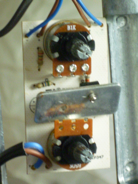

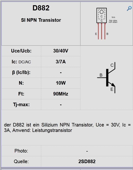

Dieser P331 D882 ist auf der Regelplatine eines LED-Deckenfluters drauf.
Bedeutet das dass er mindestens 30 V und höchstens 40 V kriegen kann?
Bei 32 V (Mein Labornetzteil) leuchtet das Panel ein wenig.

ce : Kollektor - Emitter
cb : Kollektor - Basis

Genauer gesagt sind das die Grenzwerte, bis zu denen ein sicherer
Betrieb garantiert wird: 40 V zwischen Kollektor und Basis, 30 V
zwischen Kollektor und Emitter, wenn die Basis nicht angeschlossen ist.
(Der Grund für den geringeren Wert ist, dass der Leckstrom der
Kollektor-Basis-Diode dann um die Stromverstärkung des Transistors
verstärkt wird, sodass er bereits bei geringerer Spannung durchbricht.)
Das ist aber nur ein Grenzwert, der für einen nicht durchgesteuerten
Transistor zutrifft. Wenn der Transistor durchgesteuert ist, ist der
Ic-Wert maßgeblich (maximaler Kollektorstrom), und wenn der Transistor
im aktiven Betrieb (nicht vollständig durchgeschaltet) arbeitet, dann
ist es die zulässige Verlustleistung, die die Grenze darstellt. Die dort
genannten 10 W gelten nur, wenn man die Wärme auch ausreichend abführt.
Mit dem im Foto gezeigten kleinen Kühlblech würde ich dem maximal 2 W
zumuten.

Bei den 40 V wärst du im Grenzbereich des Transistors.
Vom Foto der Platine her ist gar nicht klar, was die beiden
Potentiometer da überhaupt machen. Vielleicht macht der Transistor
bereits eine PWM? Kannst du mal versuchen, die Schaltung aufzunehmen?
Wenn nicht, dann fotografiere alles von allen Seiten (auch die
Unterseite der Platine) so, dass man die Details erkennen kann. Was die
braunen und blauen Drähte sind, müsstest du auch noch beschreiben.
Danach kann man dir vielleicht raten, wie du das Teil in Betrieb nehmen
kannst.

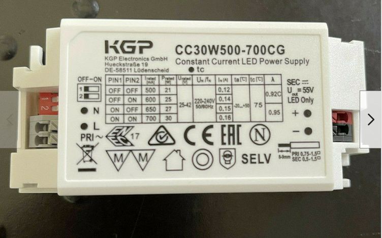

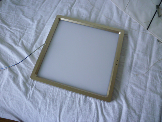

So, inzwischen bin ich weiter: Das Panel ist ausgebaut, ca. 32 cm groß
und ein wenig durchsichtig. Man sieht die Hand in Umrissen. Als
LED-Treiber habe ich den rausgesucht weil man da zwischen 500/600/700 mA
wählen kann. Und 25-42 Volt dürften passen. PWM zu besorgen ist ja kein
Problem.Für eventuelle Bedenken bin ich dankbar.

Ja ja, Du warst zu schnell, Tschuldigung. Danke für die Warnung. Also
gegoogled welche Spannung/Strom, nix gefunden.Hab rumprobiert. Wieso muß
alles so kompliziert sein ? Jetzt tut das Panel bei 550 mA und 20 Volt
einwandfrei.Drehe ich die Ampere hoch passiert nix, es bleibt bei 550
mA.Das bedeutet doch ich kann ein Laptop-Netzteil mit 20 Volt (Ampere
egal) anschließen und dann ne PWM. Ob das funktioniert, egal, ne PWM
kann man immer brauchen.

Frido J. schrieb:
> Das Panel hat 25 Watt. Hänge ich ein 40 V-Netzteil mit PWM dran dann muß
> das 625 mA haben.
Erst mal musst du rausfinden, wie die LED auf dem Panel verschaltet
sind.
Einfach 6 LED in Reihe (und davon ein paar Reihen direkt parallel) an
einem Konstantstrom-Netzteil das einfach den Strom durchpumpt (z.B. 1A)
egal welche Spannung sich dabei an dem Panel einstellt (im Rahmen, sagen
wir von 15 bis 30V) ? Dann ist das ein Grund, warum die Lampe auf dem
Müll gelandet ist, denn man verschaltet LED nicht direkt parallel wenn
sie länger leben soll.
Oder ein paar (vielleicht 5) LED in Reihe mit einem Widerstand, und
davon ein paar Stränge parallel ? Besser, die Widerstände übernehmen die
Stromverteilung und eventuell die Strombegrenzung an einer
Konstantspannung, wie 24V.
Wenn auf der Lampe 25W steht, dann landet davon nicht alles in dem LED
sondern einiges geht im Wirkungsgrad verloren. Es könnten 1A bei 20V für
die LEDs übrig bleiben. Aber es ist ein guter Anhaltspunkt.
Du brauchst also die Info, ob auf deinem Panel direkt nur LED sind, die
wollen ein Konstantstromnetzteil und verlangen so viel Spannung wie sie
brauchen, oder ob auf dem Panel auch strombegrenzende Bauteile sind, wie
Widerstände, Stromregeldioden oder Konstantstromsenken, dann soll das
Panel an ein Konstantstannungsnetzteil und nimmt sich so viel Strom wie
es braucht (und weil nichts ideal ist, gibt es noch Dinge dazwischen).

von Frido J. (dreistein)
Danke für die vielen Zeilen, auch ich lebe ja um zu lernen. Bloß "Mühsam
ernährt sich das Eichhörnchen ...!"
Also die Birnchen sitzen im Rahmen und strahlen in das "Leuchtfeld".
Interessante Konstruktion. Bei 20 Volt zieht es 1 Ampere, das könnte zu
den 25 Watt passen, wegen Verlust & Co.. Perfekt als Esstisch- oder
Deckenbeleuchtung weil das Licht nach oben und unten geht. Der Haken: Es
gibt weltweit nur zwei LED-Netzteile mit 20 V und 1 Ampere. Es eilt ja
nicht .... mal wieder!
Nachtrag: Teileise farbenblinde menschen haben keine Probleme mit
LED-Licht.Wer hätt's gedacht.
Es tut mir leid, aber der Rahmen geht nicht auf, keine Chance
nachzuschauen was verbaut ist.
Das mit dem 1 A Aufnahme ist klar, bei einem Widerstand, aber Irgendwer
hat doch gesagt das gilt nicht für Leuchtdioden. Die wären eben kein
Widerstand.Kann ich verstehen weil Dioden ja nur regeln, in eine
Richtung, aber nicht verbrauchen.
Ich bin damit zufrieden dass das Panel mit den Daten gut funktioniert.Ob
mit PWM wird sich zeigen. Und klar, Niederspannungsbasteln macht Spaß
weil ungefährlich, immerhin.

von Günter L. (Firma: Privat) (guenter_l)
>es bleibt bei 550 mA.
Dann gibt es in der Lampe eine Konstandstromregelung,
die einen größeren Strom nicht zulässt.
Ein Labornetzteil liefert erst mal eine konstante
Spannung, der Strom der fließt, bestimmt der Verbraucher,
solange die eingestellte Strombegrenzung des Netzteils
noch nicht erreicht ist. Ist die erreicht, geht das
Netzteil in den Konstantstrombetrieb über und der
Verbraucher bestimmt die Spannung.
>Wenn man ein Laptop-Netzteil an eine LED-Leuchte anschließt, mit
>PWM, dann kommt ein sehr schönes Licht raus.
Ein Laptop-Netzteil liefert nach außen eine geglättete
konstante Spannung, PWM ist die interne Arbeitsweise
des Netzteils, die kommt nicht nach außen.
Wie hoch ist die Spannung die dieses Netzteil liefert?
Du mußt erst mal klären was deine Lampe haben will,
eine konstante Spannung, dann hat sie intern eine
Stromregelung, oder einen konstanten Strom, dann
darfst du sie nicht mit Konstandspannung betreiben.
Nein, daß sind Grenzwerte der Transistoren, die nicht
überschritten werden dürfen, zwischen Kollektor und Emitter 30V
und zwischen Kollektor und Basis in Sperrichtung 40V.
Das sagt nichts darüber aus was die Gesammtschaltung haben will.
Danke für die umfangreichen Gedanken.
!. Wenn das eine Konstantstrom-Sache ist und die Helligkeit auf den
Spannungsregler reagiert dann könnte doch alles in Ordnung sein, oder?
Weil ja die PWM die Spannung regelt. Bei 20 V habe ich aufgehört, da
schien mir das Panel hell genug.
2. Die Einstellung des Stromes war viel höher, 1,5 A, aber mehr wie 550
mA ging nicht.
3. Das Laptop-Netzteil hat 20 V wie auf dieser anderen LED-Lampe auch
draufstand. Auch die hat nur begrenzt Strom aufgenommen und läuft seit
einiger Zeit im Schllfzimmer anstandslos. Meine Bastelarbeiten nutze nur
ich, ist klar.
4. In dem Fall will sie einen Konstantstrom haben und die Helligkeit
wird über die Spannungsregelung eingestellt.
5. Wenn ich über 20 V gehe kistert es im Panel, hm hm, das Netzteil
kommt bald und die PWM auch. Mal gespannt ...
Aber mal ehrlich, für einen Laien/Bastler ist das schon
kompliziert.Irgend-wann hab' ich's auch begriffen, und Schaden richte
ich ja nicht an. Die Lampe stand eh auf dem Sperrmüll und wurde von mir
"gerettet"!
