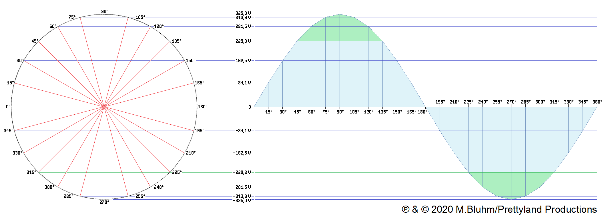

Du weißt schon, dass, wenn man die Netzspannung gleichrichtet ca. 325
Volt hat und keine 220 (bzw. 230)? Mit "minimalen Verlusten" ists also
nicht. Gut, zumindest nicht SO einfach bzw. eben ohne Wandler.

Danke für den Hinweis. Interessant wo die 325 herkommen - siehe bild.
Bedeutet halt mehr LED in der Reihe, aber warum dann mehr Verluste ?

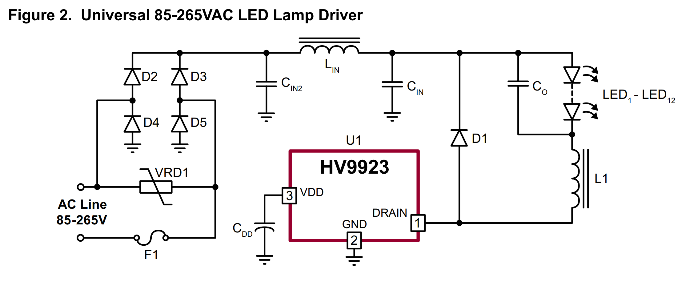

von QWeRKUS Q. (qwerkus_q)
Hier ein etwas besserer Schaltplan von Microchip (Anhang); diesmal mit
Sicherung, Spannungsregler und Tiefpass Filter.

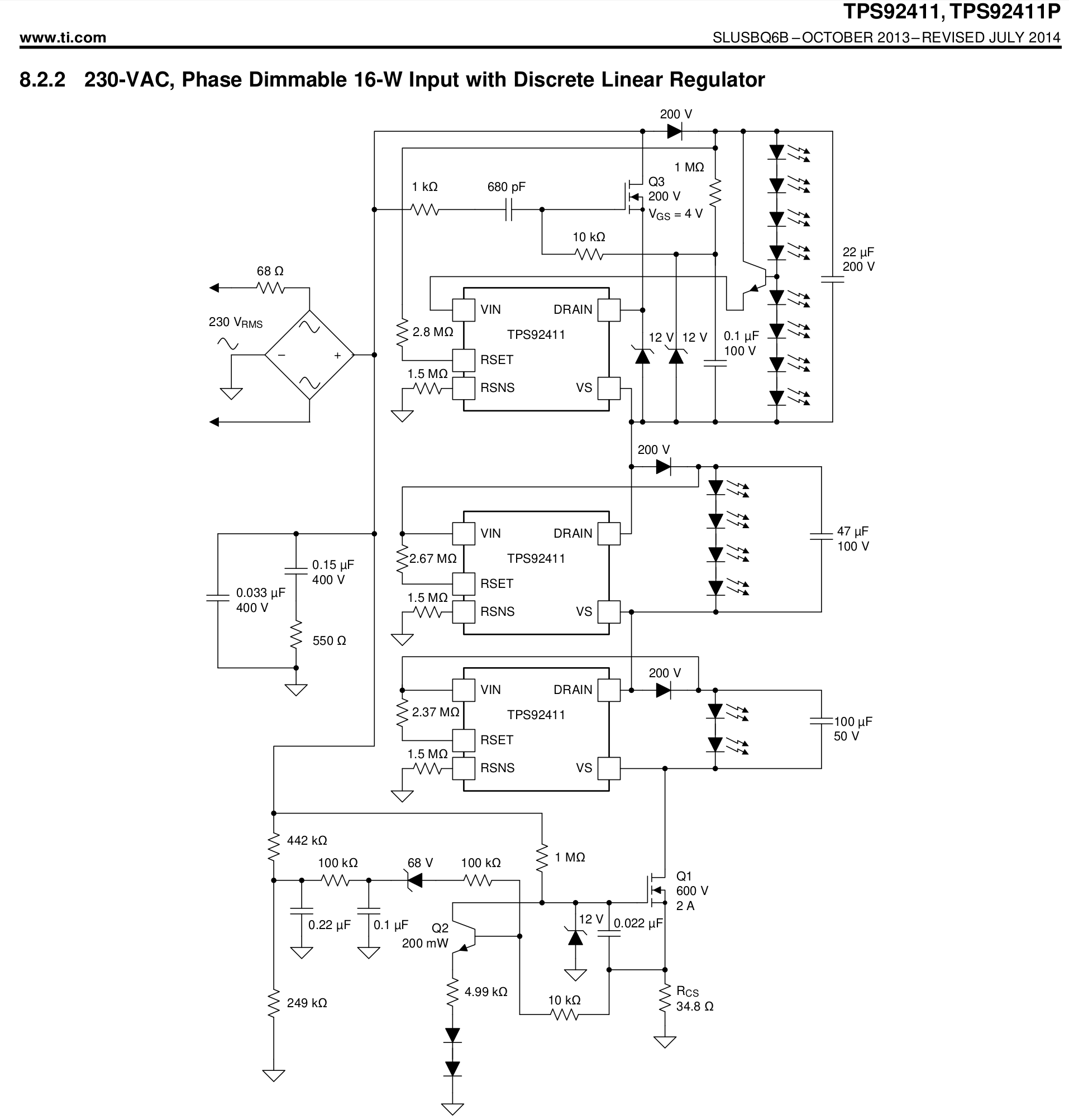

Wer suchet, der findet!
Mit abstand die eleganteste Lösung für eine verstellbare KSQ, aus der TI
Dokumentation für ihre Offline LED Treiber chips:
https://www.ti.com/lit/gpn/tps92411
Die Idee zwischen verschiedenen Reihen zu schalten um die Brummspannung
vom Richter abzufangen finde ich klever. Auch de Effizienz ist sehr gut.
