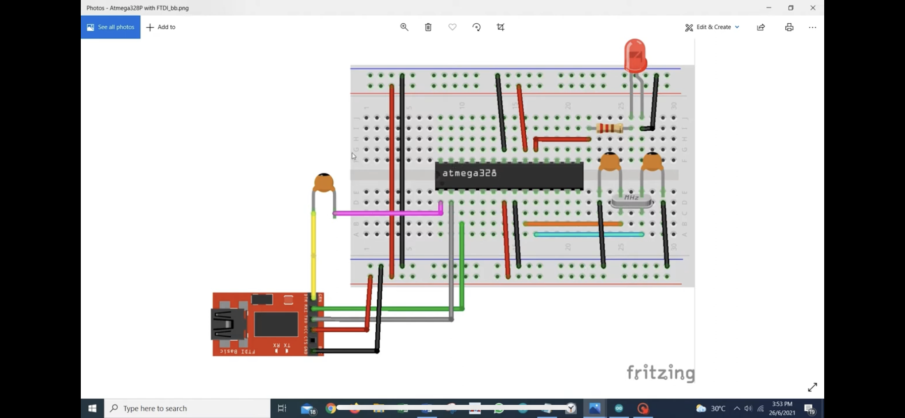

Ich habe beschlossen, teils aus Geld, teils aus Spaßgründen einen
selbstgebauten „Arduino“ mit einem ATMEGA328P-PU zu bauen.
Das Foto im Anhang zeigt ziemlich genau meinen Schaltplan, ich habe bloß
noch den VCC-PIN mit einem 10K Ohm Widerstand mit dem RESET-PIN
verbunden.
Wenn ich den Ftdi-Adapter jetzt mit meinem Laptop verbinde funktioniert
alles und er wird mir bei Arduino IDE als Port angezeigt.
Wenn ich aber einen Sketch hochladen will, lädt es erst sehr lang und
zeigt dann die Fehlermeldung „Exit Status 1“, also Programmer not found.
Komischerweise blinkt die LED beim Anzeigen der Fehlermeldung einmal
kurz.
Am Ftdi-Adapter liegt es glaube ich nicht, der leuchtet bei Anschluss
rot und blinkt beim hochladen der Sketche grün.

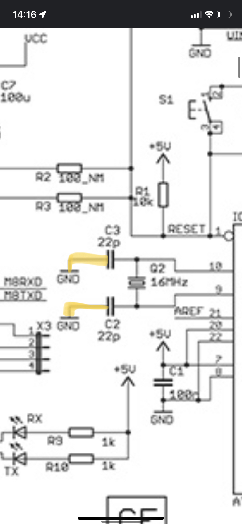

Ich mache das öfters so und hatte keine Probleme. Also als allererstes
solltest Du mal einen gescheiten Schaltplan posten - und
Abblockkondensatoren verwenden, die fehlen nämlich auf den ersten Blick.
Schau Dir mal den Schaltplan von einem Arduino Nano oder Pro Mini an,
und vergleiche.
Wieviel MHz hat der Quarz? 8 oder 16MHz? Wie gross sind die
Kondensatoren gegen GND? Spannung vom FT232 5V oder 3V3?

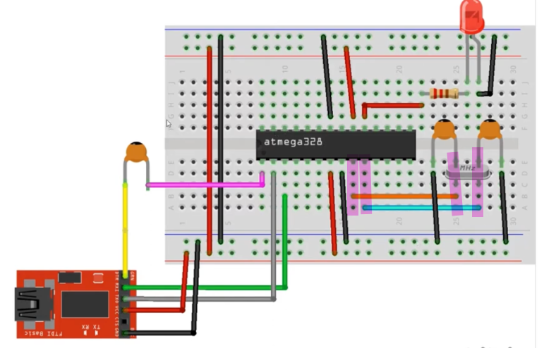

von Stefan F. (Gast)
Du hast wahrscheinlich zu viel Kapazitive Last am Quarz.
Normalerweise soll der Quarz nur durch das IC und die beiden
Kondensatoren belastet werden, die du dazu steckst. Du hast hier
zusätzlich die Kapazität von vier Kontaktleisten mit dran hängen. Ich
habe sie im Bild rosa markiert. Außerdem sind die Leitungen zum Quarz zu
lang, ihre Induktivität stört.
So macht man das:
http://www.kramann.info/76_Mikroprozessoranwendungen/03_Programmierer/02_KurzreferenzLow/index.php
Oder so: https://ullisroboterseite.de/avr-quarzadapter.html
Hier im Forum haben ein paar Leute berichtet, dass der die
Kontaktleisten vom Steckbrett bereits genug Kapazität hatten, so dass
die beiden Kondensatoren entfallen konnten.

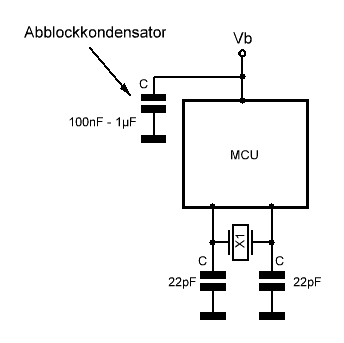

Außerdem fehlt auf deinem Steckbrett ein Abblock-Kondensator an der
Stromversorgung (direkt an den Pins des IC, wie im oberen Link).
Der Kondensator am Reset Pin 1 muss viel mehr Kapazität haben, als die
Kondensatoren am Quarz. Ich hoffe, das ist dir klar. Zusätzliche sollte
der Reset Pin einen Pull-Up Widerstand haben, z.B. 10kΩ.

Ich habe noch etwas gesehen: Die LED wahrscheinlich falsch herum gepolt.
Und noch was: Du hast 18 ungelesene Emails, und die Uhr von deinem
Rechner läuft falsch :-)
Spaß beiseite, das Bild ist gar nicht von dir. DU hättest die QUelle
ruhig angeben können: https://www.youtube.com/watch?v=MQIzq7itKhI&cbrd=1
Ich kann dich nur von solchen Youtube Videos warnen. Den Autoren mangelt
es oft am Sachverstand. Ein ernsthafter Buchverlag hätte das so nicht
veröffentlicht.

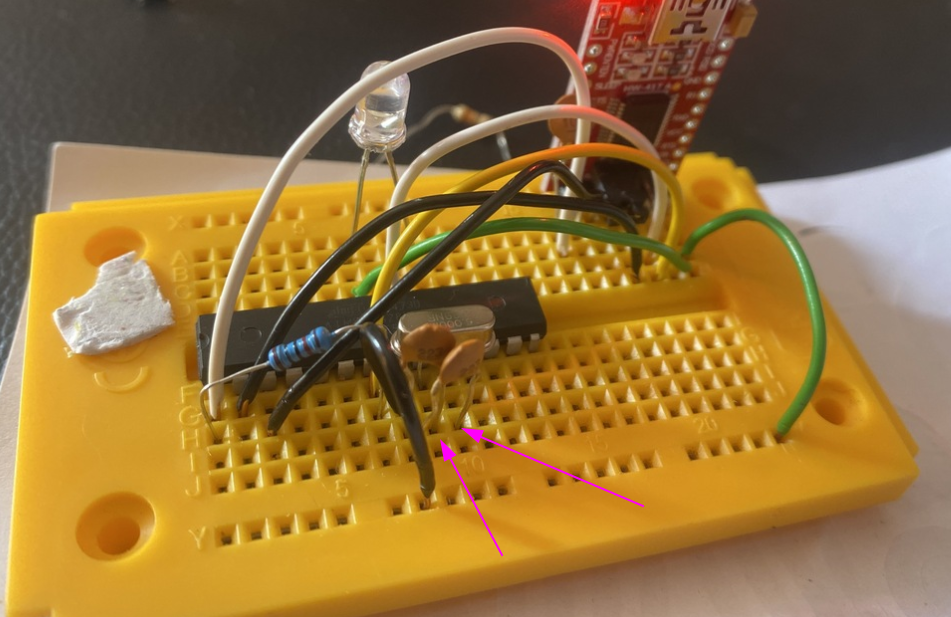

von Linda B. (linda_b)
kleines Update: ich habe einige Tipps befolgt und mittlerweile blinkt
meine LED wenn ich den FTDI-Anschluss gerade angeschlossen habe genau
drei mal und hört danach wieder auf, der Fehler beim Upload erscheint
aber trotzdem?
(Die Abblockkondensatoren habe ich noch nicht gesetzt, weil ich mir da
etwas unsicher war)
Im Anhang des momentanen Aufbaus

Die Abblock-Kondensatoren kommen direkt an die Stromversorgungs-Pins des
Mikrocontrollers. VCC+GND unten, sowie AVCC+GND oben.
Die LED wurde offenbar ohne Vorwiderstand angesteckt. Das verursacht
einen Kurzschluss.
Es ist nicht eindeutig zu erkennen, aber ich glaube du hast beide
Kondensatoren falsch angeschlossen. Ein Kondensator gehört von Xtal1
nach GND, der andere von Xtal2 nach GND.
Da du ein Steckbrett verwendest und dieses wie gesagt eine erhebliche
kapazitive Last darstellt, musst du die Kondensatoren eventuell auf 10pF
verringern.

Wie sind denn die Einstellungen in der IDE?
Die genaue Beschaltung ist auf dem Foto schwer zu entnehmen. Es sieht
für mich so aus, als wäre einer der Kondensatoren im Schwingkreis falsch
angeschlossen gewesen.
Gute Fotos und genaues Pinout hilft den Helfern beim Helfen.

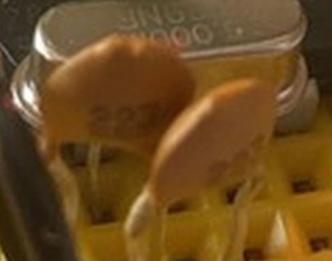

von Sebastian W. (wangnick)
Steht da "223" auf den Keramikkondensatoren am Quarz?
LG, Sebastian
von H. H. (Gast)
Gute Augen!
Kein Wunder, dass da nichts geht. 22nF sind dann doch viel zu viel.
von Joachim B. (jar)
sieht so aus und damit immer mehr nach Troll
22000pF sind etwas viel
Stimmt, ich habe den Schaltplan des Arduino wohl etwas überflogen und
statt pf, nf gelesen;)
Ich bestelle nun die 22pf Kondensatoren, können die falschen
Kondensatoren denn Schuld an der Fehlermeldung sein?

Wo liegt denn der Fehler, eigentlich habe ich xtal1 und xtal2 mit GND
verbunden, wie auf dem Schaltplan des Arduino?
von Harald K. (kirnbichler)
Nein, die gehören nicht mit GND verbunden. Steht so auch nicht im
Schaltplan.
Auf dem Foto sieht es so aus als wäre eines der Beinchen in VCC nicht in
GND eingesteckt.
Aber 22nF sind zu heftig für den Oszillator. Versuch es mal ganz ohne
Stützkondensatoren am Quarz. Wie oben gesagt könnten die kleinen
Kapazitäten des Steckbretts womöglich schon ausreichen.
Hast du nicht. Ich helfe dir mal auf die Sprünge: Welcher der beiden
markierten Pins ist GND?
von Georg M. (g_m)
Georg M. schrieb:
> https://diyodemag.com/_images/5ef733c3c672e00c60f66083
Da fehlen schon wieder die Abblock Kondensatoren an der Stromversorgung,
und die Kapazität des Steckbretts wurde bei der Dimensionierung der
Lastkondensatoren ignoriert. Außerdem gehören die Lastkondensatoren
nicht unten an die GND Schiene, sondern nach links direkt an den GND Pin
des Mikrocontrollers.
Das wurde alles schon durch gekaut. Wollen wir uns im Kreis drehen, oder
voran kommen?

von Roland F. (rhf)
Nicht XTAL1 und XTAL2 direkt mit GND verbinden, mache es so wie im
Anhang dargestellt.
Und nie den Abblockkondensator vergessen!
ehd

Hallo Roland,
Ist bei mir ähnlich. Nur habe ich genug Erfahrung und Messmittel um mir
helfen zu können. Generell funktioniert es auch bei fast immer. Man muss
halt den uC überlegt bedrahten:
Z.B. im ersten bild von Linda, waren die Quarzanschlüsse recht lange.
Ich hätte z.B. die beiden Vcc und Gnd Anschlüsse vom uC mit kurzen
Drahtbrücken über den Chip-Körper zusammengeschlossen. Dann auf
kürzesten Weg den obligatorischen 0.1uF parallel dazu. Den Quarz hätte
ich im spitzen Winkel zwischen den beiden Oszillator-Pins angeschlossen
und die Qzarz-Cs direkt zum Vss Pin hin. Auch hätte ich etwas kleinere
Werte wie 10-18pF genommen.  (Die Steckbretter die ich testete, haben
rund 10pF zwischen den Pin-Leisten).
Auch der Reset Pin sollte auf alle Fälle mit 10K auf Vcc verbunden
werden. An den SCK Pin (13) dann noch eine LED zum Testen des
installierten Bootloaders. Meistens ist da schon ein einfaches LED
Blinkprogramm vorinstalliert. Dann weiß man gleich, daß alles zu
funktionieren scheint.
VG,
Gerhard
