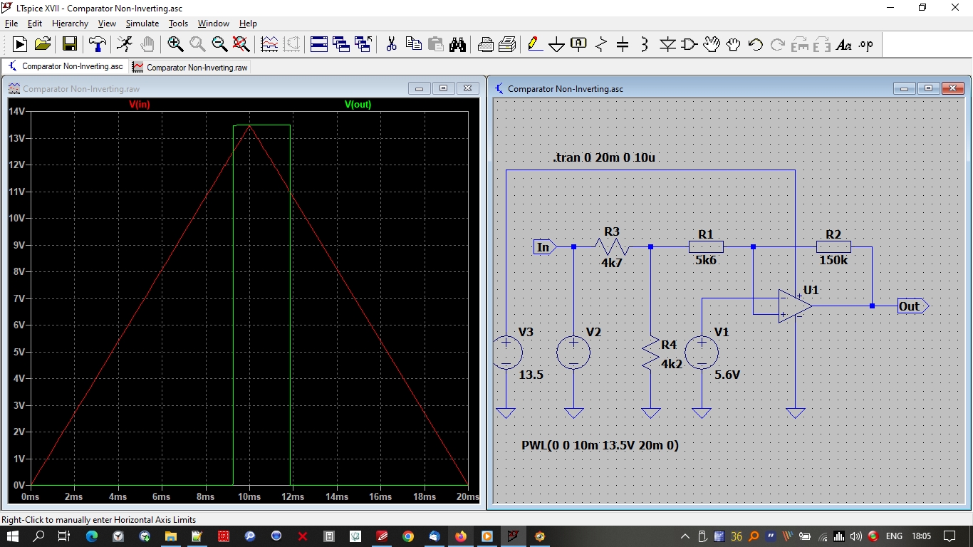

von Edgar M. (frettcheneddy)
Guten Tag Elektroniker,
ich habe ein Frage zu der Schaltung:
der Nachbau funktionierte ohne Probleme, das ein und ausschalten
arbeitet allerdings mit einer Differenz von 0,2 - 0,3Volt welches für
meine Anwendung zu klein ist. Ich hätte gerne 1 - 2Volt. Welche Werte
müste ich dafür ändern? Schonmal vielen Dank für eure Antworten.
von S. Z. (moennky)
Du musst die Hysteresis vergrößern. Vllt. fehlt dir nur der Fachbegriff.
Schalte einen Widerstand vom Ausgang des Opamp zum nichtinvertierenden
Eingang. Wie groß der sein muss, hängt von der sonstigen Dimensionierung
und der gewünschten Hysterese ab. Fang mal mit 100 kΩ an. Wenn die
Hysterese damit noch zu klein ist, reduziere den Wert schrittweise.

vielen Dank für Deine Antwort. Ich wollte damit einen 12Volt Akku
überwachen, Daher dachte ich an eine Abschaltspannung von 11Volt und
eine Einschaltspannung von 12,5Volt. Im vollgladenen Zustand hätte Dir
Batterie dann ca. 13,5Volt. Ich hoffe es hilft weiter.
von Toxy T. (toxy_t)
Ob deine Werte in der Praxis Sinn machen,musst du testen....
Die LTspice Simulation geht von einem idealen Opamp aus !
Der LM324 ist nicht ideal und musst deshalb damit rechnen,dass die obere
und untere Abschaltschwelle von den Werten im Anhang geringfuegig
abweichen.
Den "In"-Eingang musst du mit der Batterie verbinden, also an den
Pluspol anschliessen.
Der 4.2k laesst sich durch 2 parallele Widerstaende ersetzen:4.7k und
39k
Die 5.6V Spannungsquelle kannst du mit einer 5.6V Zenerdiode oder einem
entsprechenden beschalteten TL431 ersetzen.
> 39k
Macht schon mal 1,25 mA durch den Teiler R3/R4 = 30 mAh pro Tag.
Jou, Z-Diode am besten mit 5 mA Querstrom ... es muß doch möglich sein,

> Schaltung mit dazu.
Erstens ist Deine "fertige Schaltung" nur eine unvollständige
Simulation. Und zweitens ignorierst Du die wesentliche Randbedingung der
Tiefentladung, womit diese Schaltung nicht sinnvoll nutzbar ist.
von Michael B. (laberkopp)
Toxy T. schrieb:
> ich mich auf das Eingangsposting und liefere eine fertige Schaltung mit
> dazu.
So so.
Ich sehe, weit vor deinem Posting, andere Beiträge die genau das machen.
Deiner
Beitrag "Re: Spannungswächter mit LM324" macht genau das
nicht.
Auch Beitrag "Re: Spannungswächter mit LM324" zeigt nur eine
Prinzipschaltung, idealer OpAmp, nicht ausgearbeitete
Referenzspannungsquelle, da waren andere schon weiter und haben auf die
Probleme von dem Ansatz hingewiesen.
Stromaufnahme, und du schlägst ernsthaft eine Z-Diode oder TL431 vor,
beide Methoden brauchen sigar mehr Strom als der LM324.
Toxy T. schrieb:
> Ich lese nur ungern zig Postings
Du hättest mal besser lesen sollen, was andere schrieben.
Und hier auch noch davon das die Versorgungsspannung fest sei.
