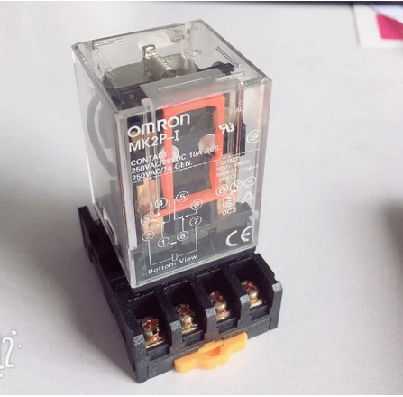

mein erster Beitrag hier. :) Welchen einfachen Controller könnt Ihr mir empfehlen, um mehrere Relais anzusteuern. Ich möchte sie in gewissen Abständen 30 ms an- und 10 ms ausschalten. Vielen Dank!
Link zu den verwendeten Relais: https://ibb.co/gVYX6cQ

Relativ egal, weil das im Prinzip jeder kann, er sollte 'mehrere' Ausgangsanschlüsse haben und du brauchst zwangsweise Stromverstärker für den Spulenstrom wie ULN2003. Wie wäre ein Arduino für einfache Programmierung ?
Bei 10ms werden die Relais aber ziemlich rattern und nicht lange halten.

Das geht mit jedem Controller (wenn Du damit µC meinst). Warum soll man da was für simple Relais-Ansteuerung empfehlen? Natürlich braucht man da noch entsprechende Schaltverstärker (Transistorstufe), da ein µC so ein Relais eher nicht direkt ansteuern kann. Da empfiehlt sich evtl. ein ULN2803, wenn es um mehrere Relais geht.
Die sollen mit 25Hz rattern?

Ich verstehe das so, dass zum Beispiel 8 Relais im Abstand von 30ms nacheinander eingeschaltet werden sollen und erst nach ein paar Minuten im Abstand von 10ms der Reihe nach wieder abgeschaltet werden. Alles andere würde zu laut knattern.

Ich würde das nicht "controller" nennen, sondern Treiber.
https://german.alibaba.com/product-detail/Taidacent-16-CH-MCU-PLC-Current-62515234394.html
Es gibt viele Boards oder den ULN2804 (8-Kanal).
Wenn mit "controller" in der Frage ein Mikrocontroller gemeint ist, dann sieht es denke ich mau aus. Ich denke kaum dass es uc gibt die das direkt können...vielleicht im Automotive Bereich mal gucken...
aber meistens wenig sinnvoll...
Ein Mikrocontroller müsste zudem programmiert werden, ansonsten Zeitrelais, oder eine SPS aber auch die müsste programmiert werden...
Es wäre unsinnig davon aus zu gehen dass die Programmierung nie ein Problem darstellt... oder kannst du jeden beliebigen Mikrocontroller programmieren...?
Demnach geht es hier eigentlich um ein (viele) Zeitrelais?
