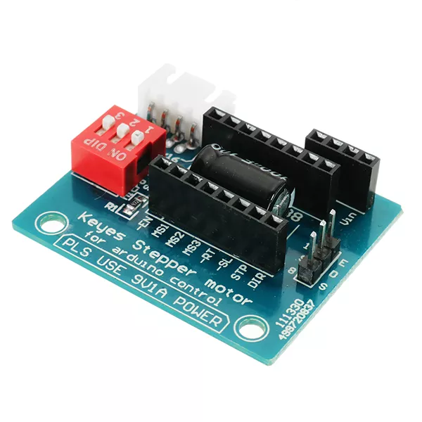

JA das auf dem Board soll ab heisen. Da der A4988 ja so betrieben werden möchte. Der A4988 läuft aber auch schon mit 5V. Kondensator ist ein 50V 100uf verbaut. Das Board sollte 9-42V vertragen.
Aktuell wird das Board mit 5V vom Wemos USB und 12V 2,5A Netzteil betrieben. Natürlich mit Masse verbunden.

Den A4988 hab ich noch nicht eingestellt ist auch noch kein Kühlkörper drauf. Aber wir gesagt läuft Aktuell immer nur paar Sekunden.

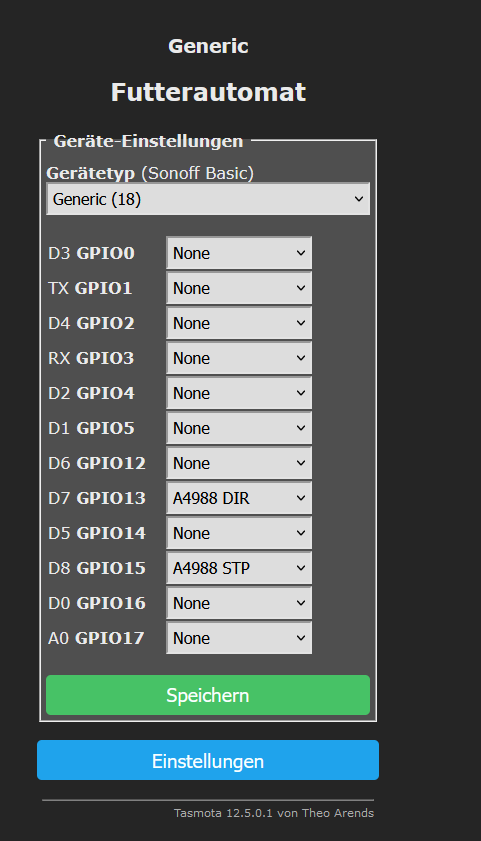

Ich hab es jetzt mal im Tasmota so konfiguriert wie in: https://github.com/arendst/Tasmota/discussions/11731
Vorher war siehe Foto.
OK, langsam wird der Motor doch warm. Also für Später das auch verbinden.
Michael L. schrieb:
dreht zwar aber sehr unruhig mit hohen Vibrationen. Das sollte so ja nicht sein.

Wie Bereits Geschrieben läuft er jetzt wie er soll. Nur zu schnell. Nach dem Board steht er auf Half Steps.
Ich kann nur die Tasmota einstellunge weiter geben: Run commands in the console to configure the motor operation: ShutterFrequency 2500 // This is a global variable for all steppers (default = 1000ppm). ShutterMotorDelay1 2.5 // Acceleration/deceleration speed for stepper motor(default = 0 seconds).
