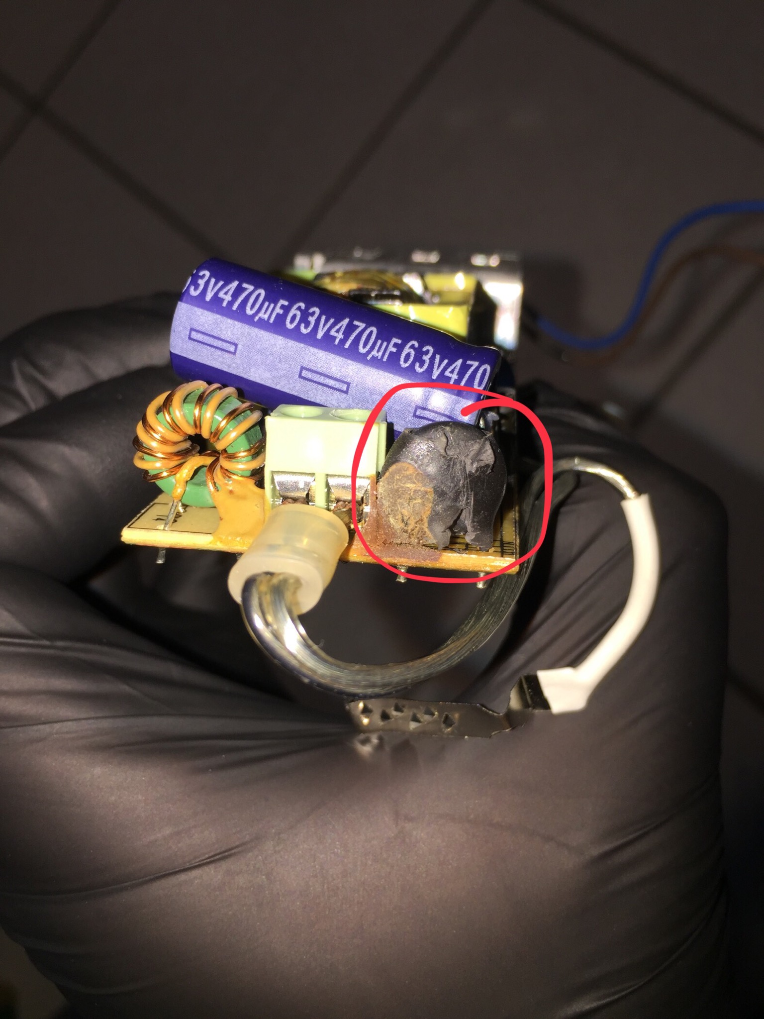

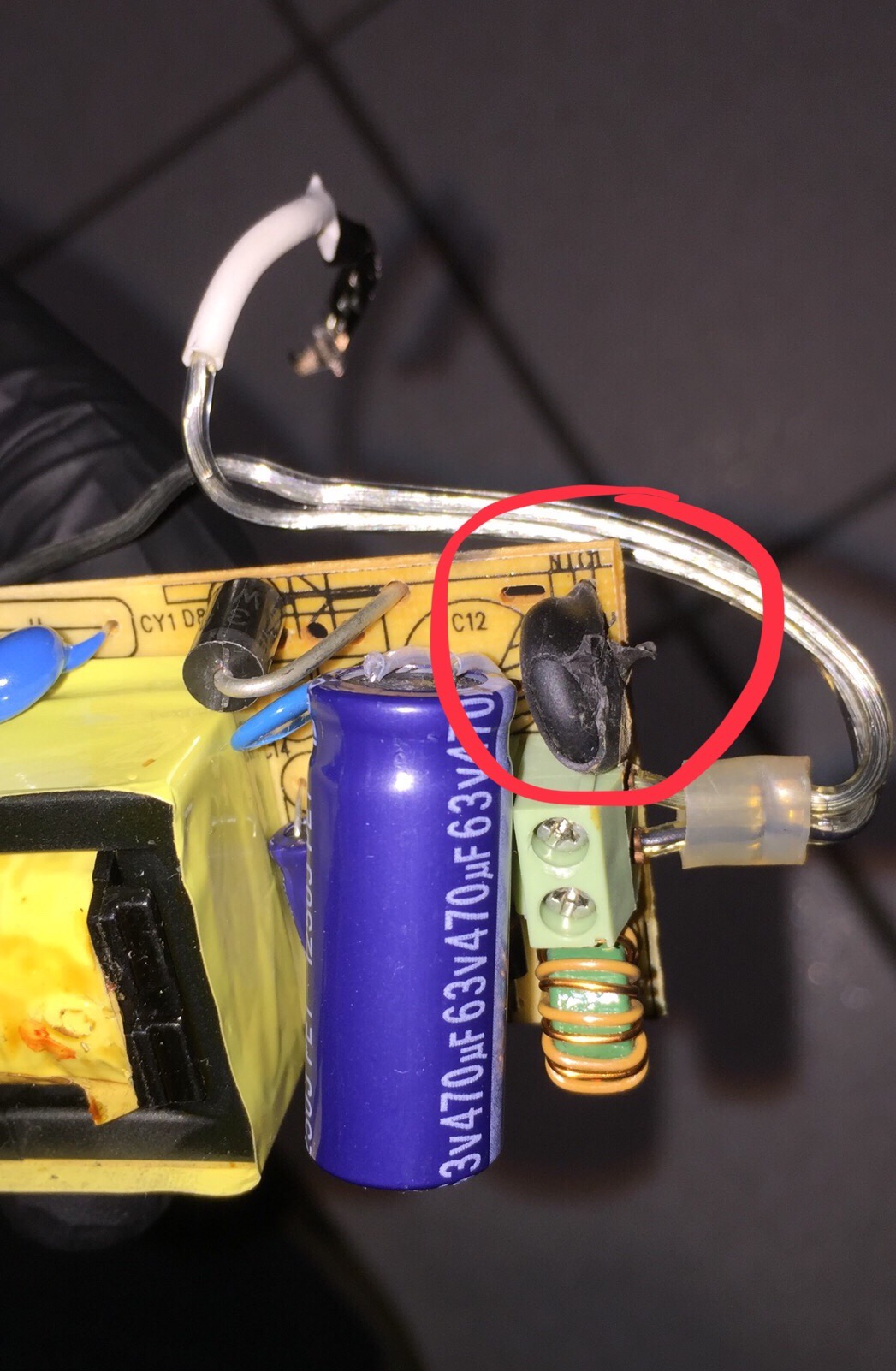

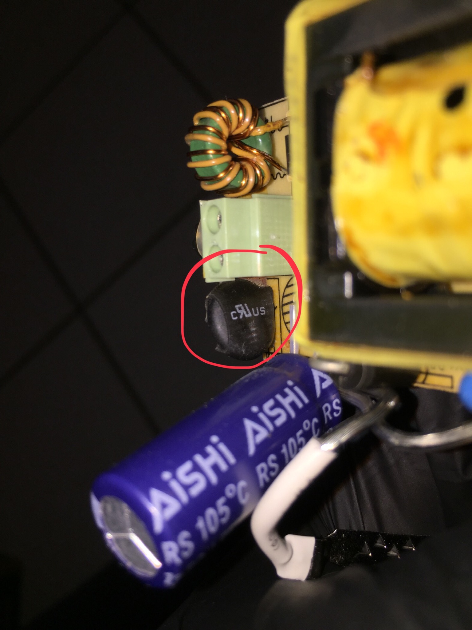

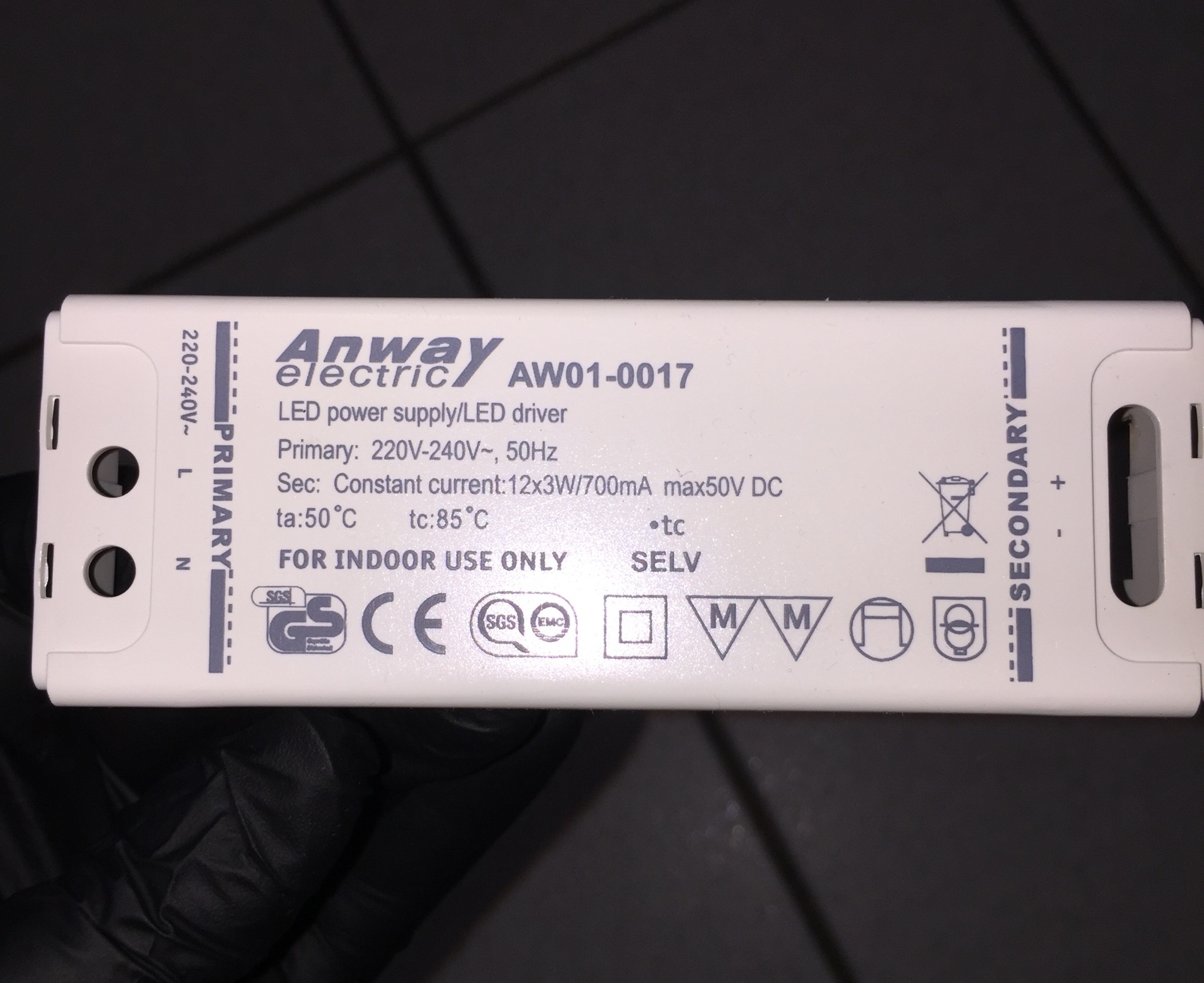

Liebes Forum, ich benötige mal euer Schwarmwissen. Mein LED-Vorschaltgerät für eine Paulmann-Spot-Beleuchtung hat seinen Geist aufgegeben. Das Gerät nennt sich Anway Electric AW01-0017. Gibt es so leider nicht mehr, daher habe ich es aufgeschraubt, um nachzusehen woran es liegen könnte. Dabei ist mir das eingerahmte Bauteil aufgefallen, was irgendwie so aussieht als wäre etwas ausgelaufen. Inzwischen glaube ich aber, es ist einfach nur ein Klebstoff zur Befestigung. Das Problem ist, ich weiß nicht, was es genau ist (vielleicht ein Kondensator-aber mit Gummiüberzug?) und ich habe absolut keine Ahnung, wie ich das nachbestellen kann. Auf der Gummihülle steht c 9U us, wenn ich das richtig erkennen kann und das Internet gibt leider absolut nichts dazu her. Kein Bauteil, keine Spannungsbezeichnung o.ä. Ich hatte versucht, den Überzug zu lösen in der Hoffnung, dass darunter irgendeine eindeutige Bezeichnung auftaucht, aber leider gefehlt, es lässt sich erst gar nicht ablösen. Die Platine nennt sich S051-0058N Rev.G 2012.09.01. Wenn mir jemand etwas zu den Spezifikationen dieses Bauteils sagen könnte, wäre ich euch super dankbar. Viele Grüße Franz
Sieht nach einem NTC aus, und unter dem Schrumpfschlauch wird auch eine Bezeichnung zu finden sein.

Als Ersatz ein Konstantstromnetzteil mit 700mA Ausgangsstrom und bis 50V Ausgangsspannung nehmen. z.B.: Meanwell PCD-40-700B -> 700mA / 34-57V / 23,8-39,9W

Da lohnt sich eine Reparatur nicht. Hier ein passender Ersatz: https://www.pollin.de/p/schaltnetzteil-harvard-coolled-700-ma-352807

Schon die Verschaltung des Bauteils, d.h. die Leiterbahnen auf der Unterseite der Platine, würde Hinweise geben.

Leider ja, der Überzug ist mit dem Bauteil verklebt oder verschmolzen. Es lassen sich leider nur mikrometerkleine Stücke abknibbeln und dann bleibt trotzdem ein Rückstand daran haften. :(
Sowas in der Art ist das. https://mixtronica.com/ptc-resistencias/2081-termistor-ptc-6ohm-0-8a-17mm.html https://www.electron.com/ptc-resettable-fuse-ece-erfra1106000z-p52097/?cid=289

Ja so was kommt leider vor - da meint der Hersteller es besonders gut und nutzt Schrumpfschlauch, in den ein Kleber mit "Eingebaut" ist.
Bedauerlicherweise ist es generell so: Je besser eine Schaltung oder auch nur ein Bauelement vor den Elementen geschützt ist, umso Reperaturunfreundlicher wird es - viele Steuergeräte von PKWs und so ziemlich alles aus dem professionellen Bereich, was dauerhaft unter Wasser, in aggressiver Umgebung oder oft auch "nNur" zuverlässig draußen an der frischen Luft über Jahre betrieben werden muss ist unreparierbar bzw. der Aufwand und die Kosten und Zeitaufwand (Spezialwerkzeuge, "leckere" Lösungsmittel, aufwendige Entsorgung eben jener)werden sehr, sehr hoch.
Nebenbei wird so ein PTC im Betrieb bzw. in Situationen, wo er seine Schutzfunktion ausübt vom Prinzip her recht warm. Wärme dauerhaft über Jahre lässt so manchen Kunststoff (hier des Schrumpfschlauch) austrocknen und die Weichmacher und ähnliches Bestandteile, die über die Jahre so langsam eben durch die Wäre ausgedünstet werden, gehen dann gerne eine "feste Bindung" mit eingeschrumpften Bauteil (so ein PTC hat gerne einen Keramischen Körper mit einer relativ rauen Oberfläche und feinsten Poren - ideal um eine Feste Verbindung mit Klebstoffen und Ausdünstungen einzugehen.
Dass viele Praktiker (auch ich) trotzdem Erfolg mit dem Aufschneiden (einritzen) und dann Abziehen des Schrumpfschlauch haben, liegt daran, dass ein erklecklicher Teil der Schaltnetzteile gar schon nach wenigen Jahren irgendwelche Fehler haben ("Kaputt" sind) und oft auch weit unterhalb ihrer Leistungsgrenze Betrieben werden - ein 400W Computernetzteil wird z.B. bei den meisten Anwendern zu weit über 90% der Betriebszeit deutlich unter 100W "liefern" müssen. Bei LED Lampen ist das typischerweise aber anders - wenn die z.b. 15W können wird die Leuchte auch mindesten 12W dauerhaft benötigen...

Das wird ein Polyolefin-Schrumpfschlauch sein, der sich geschrumpft schon recht zäh gebärdet.
Auf dem Bild habe ich keinen Schmelzkleber gesehen. Aber, wenn es doch so ist, eben mit Heißluft dran.
Geht nicht ab liegt im Geschick des Zerlegers. Da das Netzteil eh kaputt ist, kann ja nichts weiter als "noch kaputter" passieren.

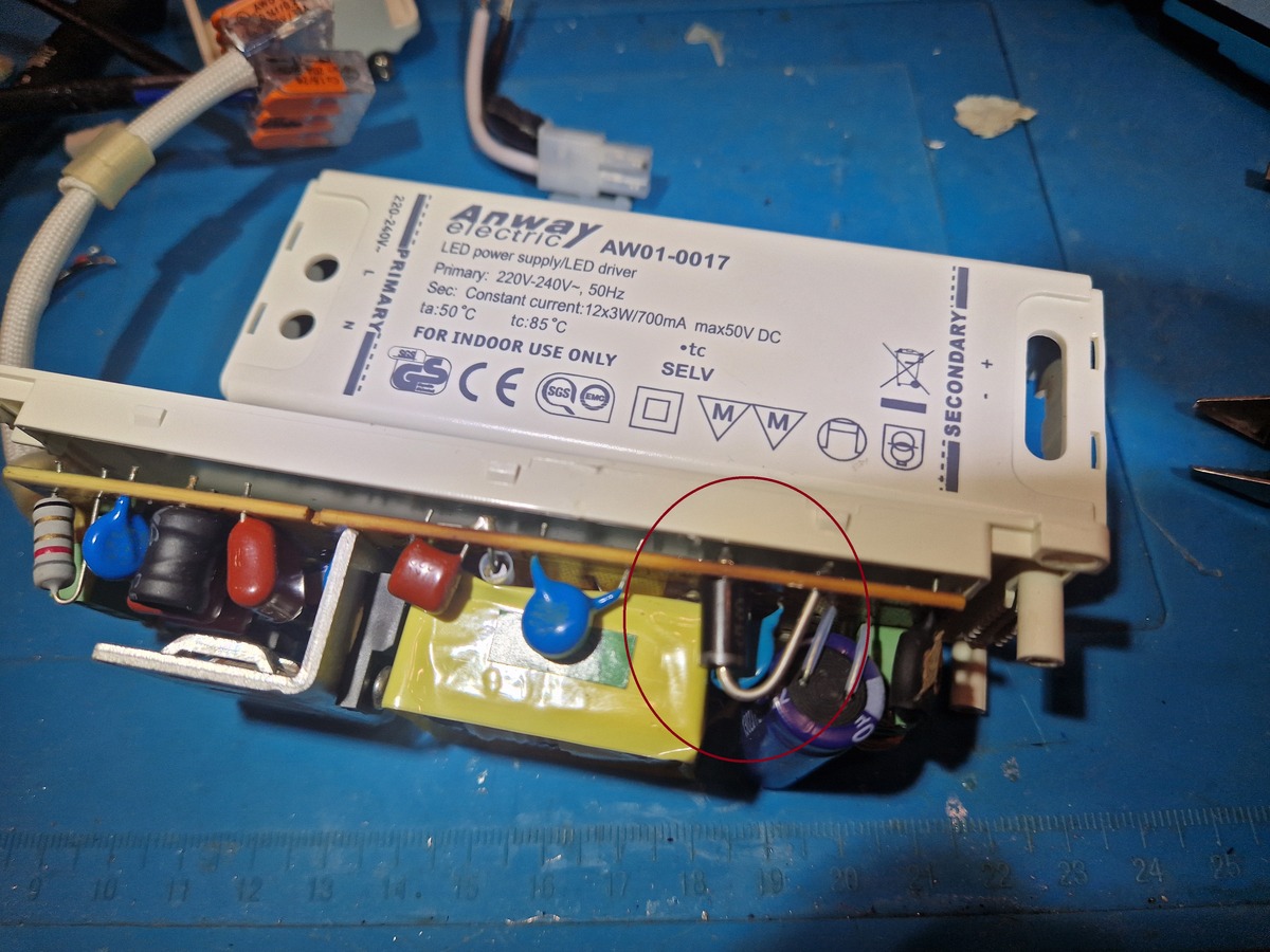

wir haben auch eine Paulmann Lampe, zwischen den Jahren ging nix mehr. Also NT raus und auf den Tisch.
Die Diode auf dem Bild war durchgängig, also unter den skeptischen Augen meiner Frau nur die Diode statt nem Ersatz-NT bestellt. Der Druck steigt...
Und Schwein gehabt. Das Ding läuft wieder.
Diese Diode hab ich verbaut
