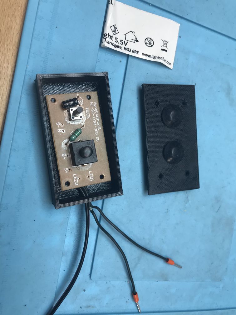

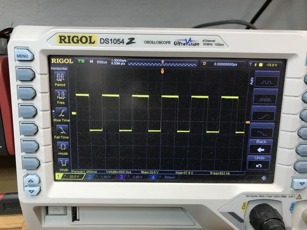

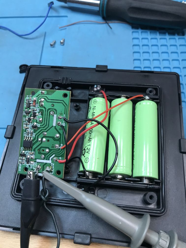

#7408414
Ich hatte so eine Kette mal gemessen, die lief mit ca. 1 kHz PWM und +/- 29 V. Die H-Brücke muss also diese Spannung ab können. Eine Kette die mal für Solar ausgelegt war leuchtet deutlich schwächer als eine neuere mit Netzteil. Die Schaltung mit dem Solar war sehr simpel, μC, Spule, Transistor oder H-Brücke weiß ich nicht mehr so genau, jedenfalls sehr wenig Teile. Der Akku wurde kaum geladen obwohl die Solarzelle 40 mA geliefert hat, da habe ich auf Versorgung durch Netzteil umgebaut.
edit: habe noch die Bilder von meiner Solarkette gefunden

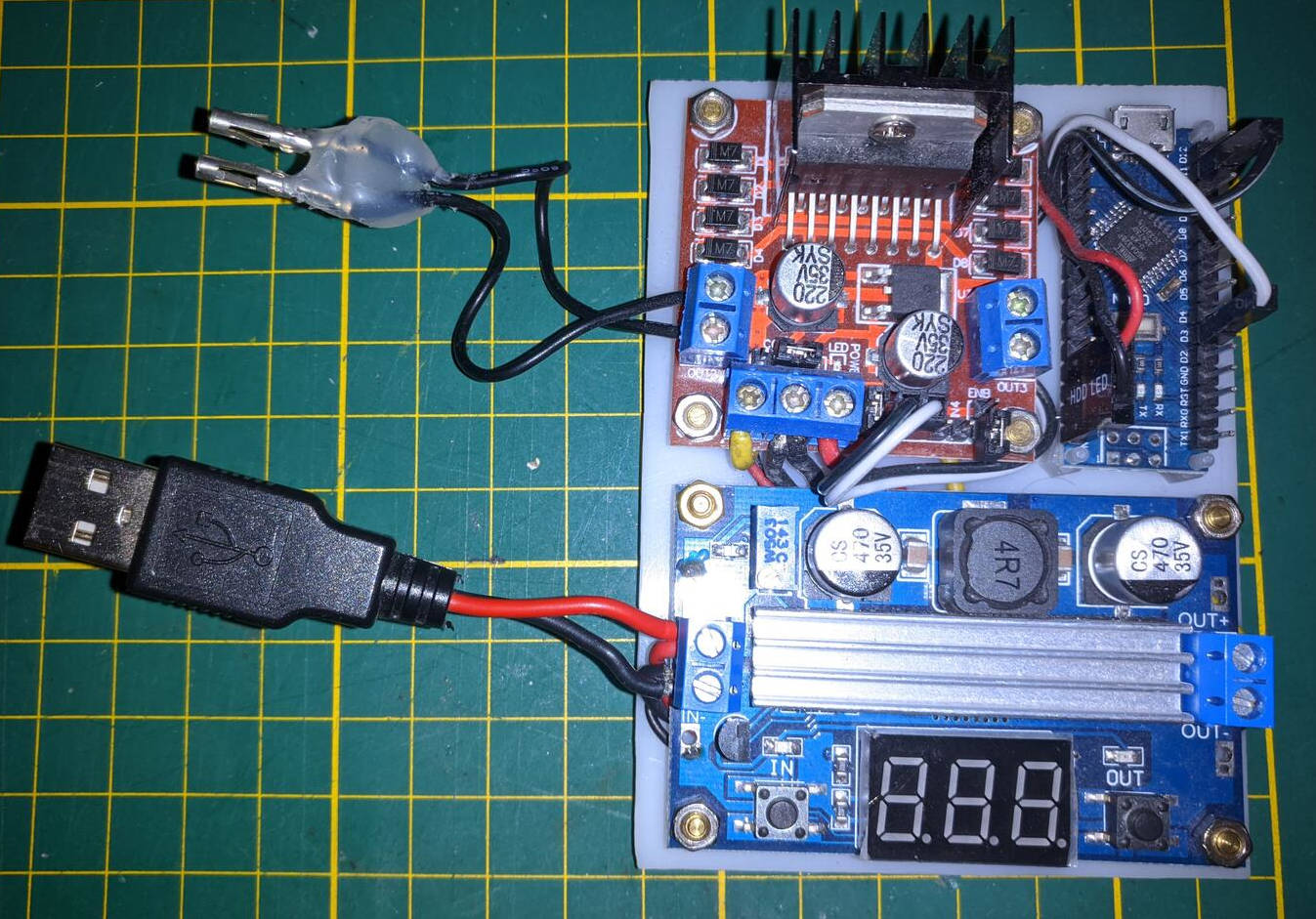

#7410104
Ich habe auch so eine 100er Lichterkette mit 29V-Netzteil, welche ich via USB-Powerbank mobil betreiben wollte auf einen Bollerwagen. Dazu habe ich 3 fertige China-Module auf eine Platte geschraubt und einfach nur verdrahtet ohne weitere Bauteile: 1x Arduino Nano 1x L298N Dual H Bridge 1x beliebiges Step-Up Modul 5V->30V
Die Grundidee und das Arduino Grundprogramm hatte ich hier geklaut: https://www.hackster.io/daniel232/arduino-controlled-power-supply-for-led-string-lights-72ba6b
Hat wunderbar funktioniert und ich wollte eigentlich noch eine Musiksteuerung mit dem Arduino realisieren (z.B. Wechselblinken im Takt). Ich habe dazu auch schon ein MSGEQ7-Modul gekauft und nie genutzt.
