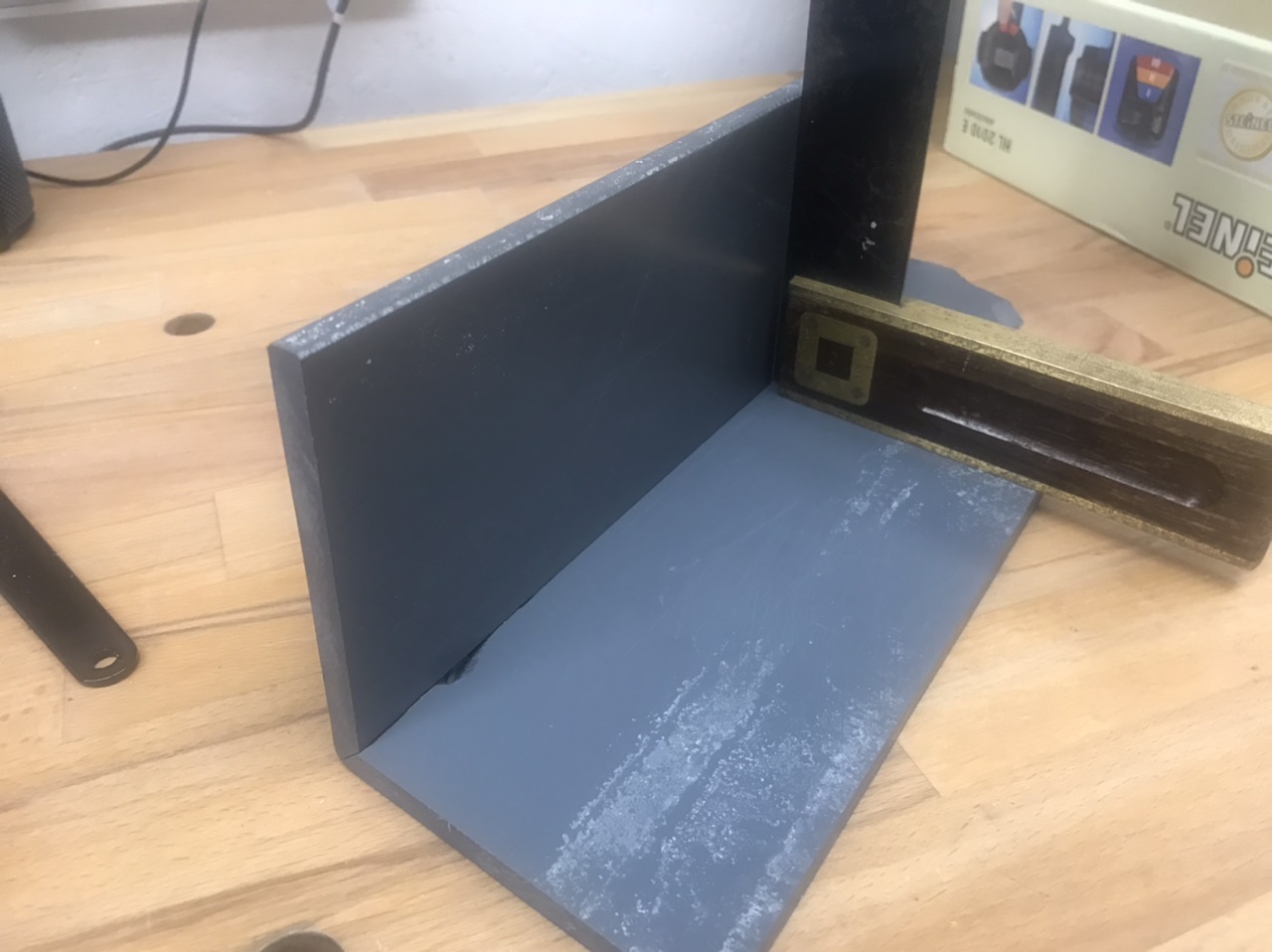

Ich möchte eine Schutzplatte auf einen selbstgebauten Holztisch kleben. Das steht direkt neben einem Waschbecken und es soll eine Ecke zum 'panschen' werden. Als Material habe ich noch graue Hart PVC Platten 8 mm stark, aus einem Technikbecken vom Aquarium. Mit dem Material habe ich so gut wie keine Erfahrung, darum frage ich mal hier wie ich das biegen kann. Ich kann es zwischen zwei Holzplatten einklemmen und ich habe zwei Heißluftföns. Die lange Seite ist 800 mm lang, bekommt man das mit den Föns heiß genug auf die Länge um es zu biegen? Bei der Stärke von 8 mm wird es eine gute Zeit dauern bis es weich genug ist, oder ist es besser an den 90 Grad Kanten eine V-Nut zu fräsen? Ich habe das in Fusion360 gezeichnet und mit dem Blech Modul gebogen. Da habe ich aber nur die Stahl Einstellung, für Kunststoff müssten da andere Parameter rein, damit habe ich aber noch nicht viel gemacht. Die 180 Grad Biegung wird natürlich noch schwieriger, würde ich nur machen wenn die 90 Grad sauber gehen. Absägen, ankleben und Rundung anfräsen wäre da die Alternative. Bei den 90 Grad natürlich auch, das HartPVC lässt sich auch gut schweißen mit so Kunststoffstäben.

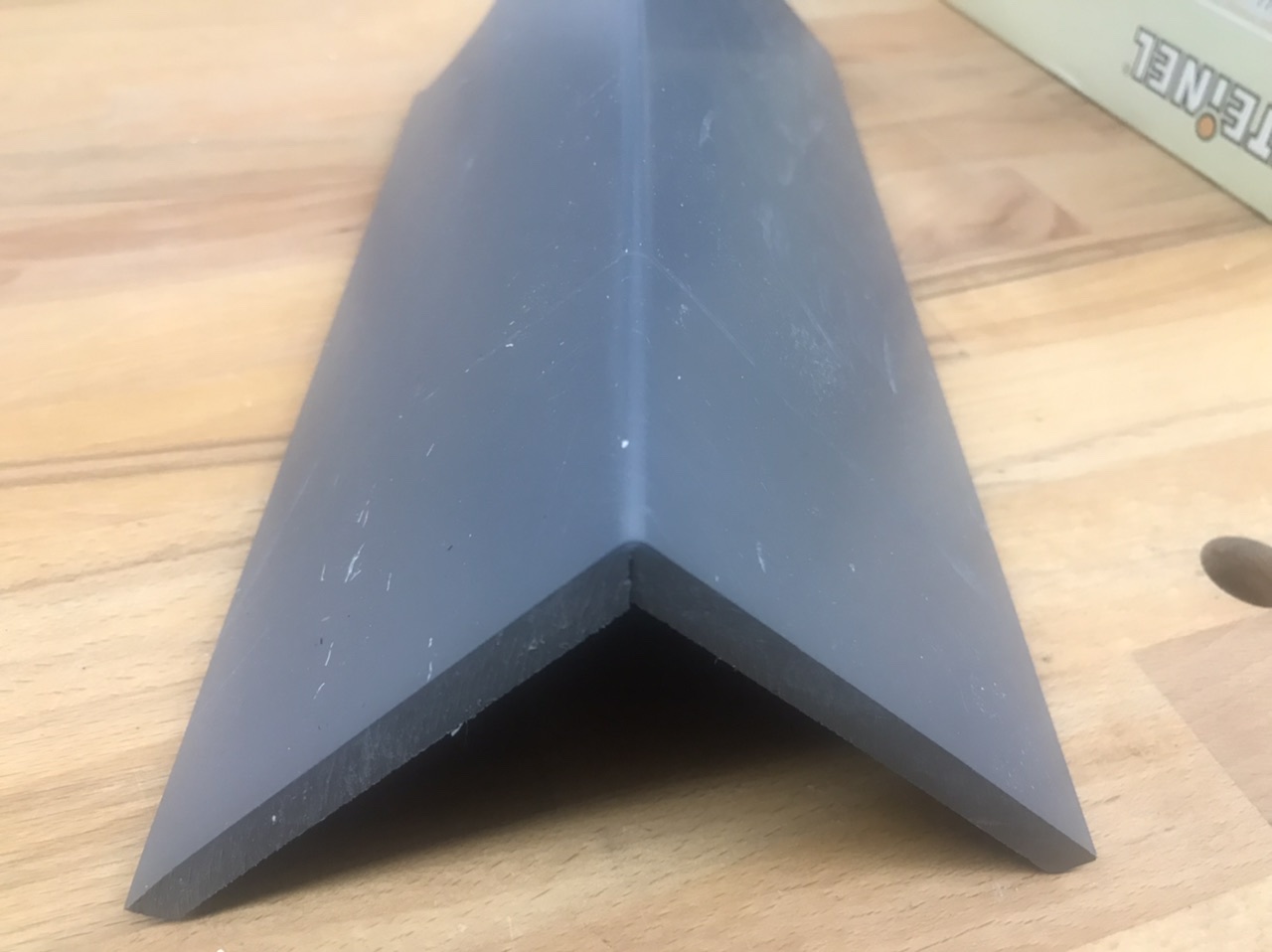

Hatte wohl einfach nur Zuviel Angst gehabt, das Reststück zum Testen war ein Klacks. Auf knapp 2 mm Reststärke eine 90 Grad Nut gefräst und mit dem Steinel mit 310 Grad an einer Holzkante die Außenseite erhitzt. Nach 3 Minuten war das weich wie zähes Kaugummi und ließ sich leicht biegen. Wenn es noch weich ist hat man einen kleinen Spalt wo schnell das Tangit rein muss. Falls doch ein Spalt bleibt eventuell eine Schweißnaht drüber. Fast zu Schade das Zeug für eine Arbeitsplatte, aber wenn es nunmal da ist.
