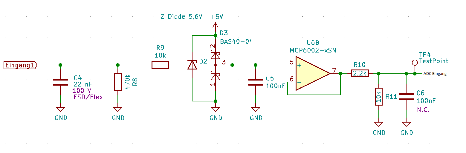

Hallo!,
ich möchte mir eine Schaltung bauen, die einen 0-5V analog Sensor im KFZ
Bereich auswerten soll. Ich habe mir dazu die im Anhang hinterlegte
Schaltung überlegt. Diese soll ESD Pulse und auch Fehler durch
Kurzschluss nach GND und 12V überstehen. Ich habe mir dazu folgendes
überlegt:
Der Kondensator "C4" soll ESD Pulse dämpfen und die Clamping Diode D3
unterstützen - Strombegrenzung über R9. D2 limitiert die Spannung und
soll auch bei fehlender Versorgungsspannung sicherstellen das keine
Überspannung auftreten kann. Der OPV U6 wird als Spannungsfolger
eingesetzt und greift mir den Sensorausgang hochohmig ab. Der
Spannungsteiler R10/R11 am belastbaren OPV Ausgang teilt mir die
Spannung passend für den ADC.
Würde die Schaltung so passen?
Kann es durch den Kondensator C4 am Eingang zu Problemen kommen?
Beschädigung des Sensors durch einen "Anlaufstrom" / Ladung des Cs?
Bin für jeden Tipp dankbar!
Wobei der Eingangswiderstand grundsätzlich durch R8 bestimmt wird.

von Christian L. (cyan)
Schottky Dioden als Überspannungsableiter würde ich vermeiden. Schottky
Dioden haben hohe Leckströme - erst recht bei höheren Temperaturen, wie
sie im Auto, je nach Einbauort, schon einmal vorkommen. Bei hohen
Temperaturen ziehst du dir da nur einen unnötigen Offset mit rein. Wenn
der MCP6002 sogar interne Dioden nach V+ und Masse hätte und nicht nur
nach Masse, dann könnte man diese auch direkt nutzen. Dann müsste man
nur noch den Widerstand R9 passend dimensionieren.
Ist D2 wirklich nötig? Was hängt sonst noch alles an den 5V? Wenn die
Gesamtschaltung mehr Strom verbraucht, als durch R9 in die Versorgung
fließen kann, dann kann die +5V auch nicht ansteigen.
von Vanye R. (vanye_rijan)
Ich vermute mal wenn du da einen Burst drauf haust dann springt
der von der Platine. :) 100V reicht nicht und da sollte ein
Widerstand davor der den Strom begrenzt wenn der Kondensator
leitet.
Vanye
von Florian L. (muut) Benutzerseite
Automobiler sparen sich den opamp und die Klemmdioden und nutzen die
spezifizierten Dioden im Controller. Typische Controller sind da Recht
robust.
Kostet ja schließlich alles Geld.
von Max M. (max90)
Ja stimmt - Wurde absichtlich hochohmig ausgelegt und soll als Pull-Down
fungieren
Man möchte ja eine möglichst kleine Vorwärtsspannung - Die BAS40 hat
gerade mal 200nA Leckstrom bei 75°C und 10V. Das wären bei 10k
Eingangswiderstand 2mV Offset. Ich denke das kann man bei einen 12Bit
ADC mit einer Referenzspannung von 4096mV vernachlässigen. Bin aber für
bessere Lösungsvorschläge offen.
>Ich vermute mal wenn du da einen Burst drauf haust dann springt der von der
Platine.
Wenn der Kondensator hinter dem Widerstand sitzt - Geht mir da nicht der
Widerstand durch einen ESD Puls defekt? Der ESD Puls soll "geschluckt"
werden und die 100V nie erreicht werden.
von Motopick (motopick)
> Geht mir da nicht der Widerstand durch einen ESD Puls defekt?
Das haengt wohl vom Energieinhalt des Bursts ab.
Man sollte vielleicht nicht gerade die kleinste Bauform waehlen.
Hier muss man genau schauen was benötigt wird. Ein Burst ist
typischerweise eine Netzstörung mit viel Energie, der im Automotive
meist nicht gefordert ist.
Bei vielen Automotive Firmen reichen esd-handling Tests und Schutz gegen
"leichtere" störungen.
Esd kann einfach mit einem Kondensator erschlagen werden. Typische esd
Werte sind 2pF und Serienwiderstand für das HBM. Wenn diese Ladung in
1nF umgeladen wird bleibt nicht viel Spannung stehen.

von Peter D. (peda)
0-5V wird nicht funktionieren.
Der MCP6002 kann max bis 25mV an die Rails. Also kannst Du nur
25mV..4,975V damit messen.
von Andrew T. (marsufant)
Eben deshalb gehört der 22nF direkt an den Eingangspin des PCB, damit
der Puls garnicht erst quer durch Deine Schaltung vagabundiert.
0603, 22nF und flexsafe OK.
massefläche passend wählen.
Da deine Schaltung nicht "allein" im Fahrzeug ist, schlucken die übrigen
Geräte auch einiges vom Puls.
Eben das ist üblich im Kfz.
