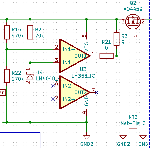

ich habe hier einen Unterspannungsschutz mithilfe eines LM358 gebaut,
der bei Unterschreiten einer Mindestspannung die Last über einen
P-Channel Mosfet von der Batterie trennt.
Konkret geht es um eine 12V Versorgungsschiene, die bei <11,2V
abschaltet.
Als Mosfet kommt ein AO4459 zum Einsatz.
Ausprobiert hab ich die Schaltung mit verschiedenen Pullup-Werten.
Sinkt die Batteriespannung unter die 11,2V, schaltet der Ausgang des
Lm358 wie gewünscht auf High, trotzdem hab ich auf Lastseite immer noch
VIN-0,5V anliegen, zwischen Drain und Source messe ich zwischen 1,4kOhm
und 2,2kOhm.
Was mach ich falsch?
von Dietrich L. (dietrichl)
Du hast Drain (3) und Source (2) vertauscht. Source muss an Vcc.

von Jens G. (jensig)
Man muß sich nur die kleine Diode im Mosfet-Symbol anschauen, dann
sollte hoffentlich klar sein, was falsch ist.
von Enrico E. (pussy_brauser)
Die Bodydiode ist immer in Durchlassrichtung und leitet.

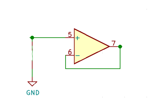

von H. H. (Gast)
Und den zweiten Opamp nicht unbeschaltet lassen!
Du kannst eine Hälfte des LM358 zum Beispiel so deaktivieren. Das sieht
zwar gefährlich aus, tut ihm aber gar nicht weh.
von Michael B. (laberkopp)
Flets G. schrieb:
> zwischen Drain und Source messe ich zwischen 1,4kOhm und 2,2kOhm.
Selbst mit richtig eingebautem MOSFET kann das knapp werden, ein AO4459
kann bei 1.4V zwischen S und G noch 0.25mA durchlassen und ein LM358
kommt nicht bis ganz an die Versorgungsspannung, sondern nur so 1.5V
ran.
ABER: er kann mit einem Widerstand hochgezogen werden, dein R muss nur
niederohmig genug sein, derzeit steht ja kein Wert dran.
Übrigens ist der LM358 eine schlechte Wahl als Unterspannungsschalter,
er braucht auch abgeschaltet zu viel Strom, ca. 2mA, dazu kommen 150uA
für den LM4040. Ein ICL7665 käme mit 3uA aus.

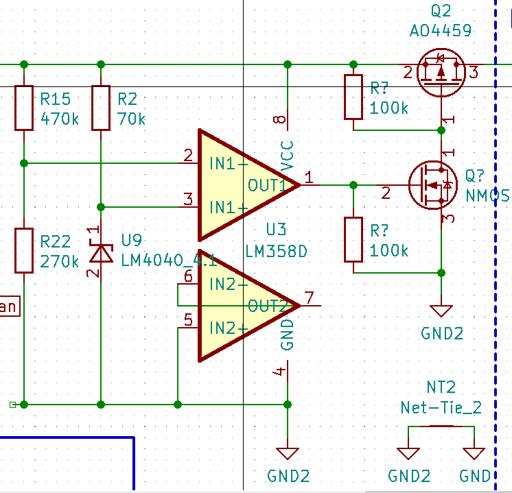

von Flets G. (flets)
Oh vielen Dank der Fehler ist mir leider garnicht aufgefallen! Ich hab
den Transistor mal umgedreht und ja, mit einem 1kOhm Pullup funktioniert
es, jedoch hab ich dadurch 0.1W Verlustleistung über R3.
Angenommen, ich vertausche die Eingänge am OpAmp, sodass bei
VIN>Vminimum der Ausgang high geschaltet wird und ich mithilfe eines
N-Mosfet den AO4459 mit einer Darlington-Schaltung steuere, dann
funktioniert es oder?
Flets G. schrieb:
> funktioniert es
Immer noch keine Hysterese, immer noch hoher Stromverbrauch, R? wäre
überflüssig.
von Klaus H. (hildek)
Ja, wird schon funktionieren.
Es gibt auch OPAs, die am Ausgang Rail-to-Rail können, dann geht deine
erste Schaltung. Und wenn die 100mW an dem Widerstand zu viel sind: es
gibt sicher auch OPAs, die weniger Verlustleistung haben.
Hysterese wurde ja mehrfach genannt.

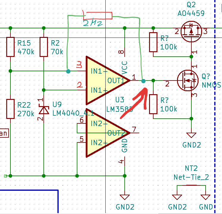

Eine Hysterese mit einem 2M2 Widerstand funktioniert nur, wenn man die
beiden Eingänge vertauscht. Dann muss man aber auch noch den zweiten OPV
als Inverter vor den Mosfet schalten.
Enrico E. schrieb:
Nö. Man schleift einfach einen R zw. Z-Diode und +Eingang ein, dann hat
man seinen Hysterese-Spannungsteiler.
Jens G. schrieb:
> Man schleift einfach einen R zw. Z-Diode und +Eingang ein, dann hat man
Das habe ich auch erst geglaubt. Das funktioniert aber nicht, weil bei
einer veränderbaren Versorgungsspannung der Abgriff am Spannungsteiler
seine Spannung stets mitverändert.
Enrico E. schrieb:
> Das funktioniert aber nicht, weil bei einer veränderbaren
> Versorgungsspannung der Abgriff am Spannungsteiler seine Spannung stets
> mitverändert.
Macht nix wenn die Hysterese unterschiedlich gross je nach
Versorgungsspannung ist, weil der SCHALTPUNKT bei einer exakten
Versorgungsspannungshöhe liegt. Damit sind die Ein- und Ausschaltpunkte
und somit auch die Hysterese exakt bestimmbar.
Sie wäre bei anderer Spannung anders hoch, aber da er bei anderen
Spannungen nicht schaltet ist das egal.

von Sven S. (schrecklicher_sven)
Mehrfach ausprobiert:
Der LM358 ist ein dermaßen faules Arbeitspferd, der würde niemals ohne
Grund in Schwingungen geraten. Und selbst wenn Du ihn dazu zwingst,
interessiert das seinen Nachbarn null komma nichts.
von H. H. (Gast)
Sven S. schrieb:
Der ist heimlistig und hintertückisch!
