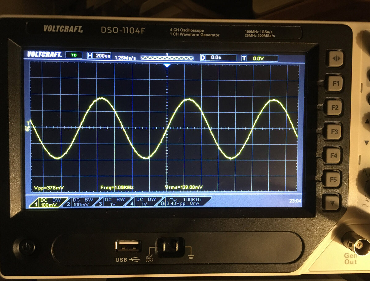

Rene M. schrieb:
Wie kommt das aber zustande, daß die Oszimasse die Schaltung so beeinflusst, (zwischen Eingangs- & Ausgangsmasse beider Verstärker sind jeweils 0 Ohm), gibt es dafür eine plausibele Erklärung?
Oszimasse ist mit dem Schutzleiter verbunden.
Verstärkermasse ist teilweise auch mit dem Schutzleiter verbunden, beim Technics nicht
Dadurch dass du Tastkopfmasse mit Verstärkermasse am Signaleingang verbindest, hast du aber Verstarkermasse mit Oszimasse gekoppelt, gut so.
Keine der Lautsprecherleitungen muss mit Masse verbunden sein, es wäre also falsch, noch eine Masseverbindung herzustellen. Stattdessen solltest du ZWEI OSZIKANÄLE nutzen, je an einen Lautsprecherausgangspol, und die DIFFERENZ anzeigen lassen.
Auch zum Messen der Betriebsspannung bei bereits verbundener Signalmasse verwendest du 2 Eingänge ohne deren Masseclip und lässt dir die Differenz anzeigen.
Eine Masseverbindung zum Oszi reicht, man nimmt tunlichst das empfindlichste Signal also dein Eingangssignal. Sei froh dass nicht über den Schutzleiter eine zweite (Brummschleife) entsteht und verbinde auf keinen Fall noch einen Masseclip.
Dabei kann von Brummschleife bis Signalbeeinflussung (bei dir) auch ein satter Kurzschluss mit zerstörten Geräten entstehen.

Hallo & Vielen Dank erst mal für die zahlreichen Antworten.
Ich habe die Testschaltung noch mal variiert und den Oszi mit Generator am Trenntrafo betrieben, dann einen zweiten Generator auch über Trenntrafo als Signalquelle angeschlossen, aber immer das selbe Ergebnis:
das Ausgangssignal steigt um einige Volt wenn man Oszimasse gleichzeitig am Eingang und Ausgang vom Verstärker hat, keine Sorge die Schaltpläne hab ich ja es sind beim RFT- und auch beim Technicsverstärker Gegentaktendstufen wie "roehrenvorheizer" schon geschrieben hat und in beiden Fällen ist keine PE-Stecker vorhanden also ohne Erde, ja das mit dem Trenntrafo hätt ich mir sparen können.
Da mir das ganze keine Ruhe gelassen hat, hab ich schliesslich das Oszi von Ausgangsmasse gegen Eingangsmasse geschlossen, diesmal mit einem 1Khz Testsignal einer Messkassette aus dem Kassettendeck am Eingang und siehe da, zwischen Ausgangs- & Eingangsmasse erscheint eine saubere Sinuskurve 1000Hz, 130mV:
OP #7413710
Es ist also offenbar doch so, das zwischen zwei Massepunkten eine geringe spannung entstehen kann, diese 130 mV waren bei 3/4 Ausgangsleitung also ca.20V am Technics.
Wenn man da so alleine rumkrebst, sich mit solchen Phänomenen beschäftigt und alles was man weiss plötzlich nichts wert zu sein scheint, könnte man doch die Wände hochlaufen!
Danke noch mal, auf die Idee mit der Masseschleife wär ich von selbst nicht gekommen!
