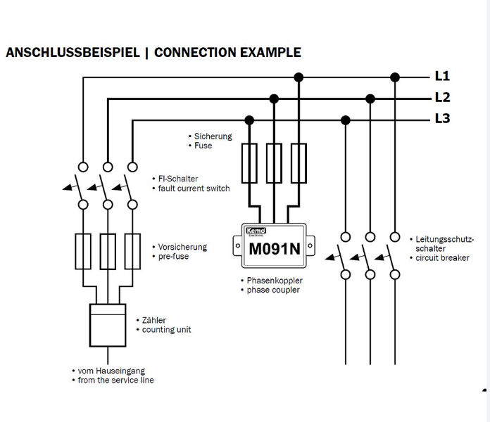

Im Einfamilienhaus mit Zugriff auf den Haupverteiler im Keller und 2
Etagen auf denen natürlich auf beiden ein FI Schalter montiert ist, wie
funktioniert das da mit einem Phasenkoppler?
Dieser sollte ja immer hinter dem Fi gesetzt werden.
Wenn ich das auf einer Etage mache, sitzt er doch aber VOR dem Fi auf
der anderen Etage, setzt man ihn im Keller, sitzt er sogar vor beiden FI
Schaltern der jeweiligen Etage?!
Dann gibt es Schaltbeispiele bei denen extra! 3 Sicherungen vor dem
Phasenkoppler gesetzt werden falls einer der Kondensatoren ein Problem
hat  andere machen es wieder ohne extra Absicherung?!
Oder geht es bei hinter dem Fi nur um die Absicherung, die Signale
werden aber vom FI nicht gestört?
von Phasenschieber S. (Gast)
Ich weiß nicht, wo du deine Informationen her hast, sie sind auf jeden
Fall falsch.
Ob vor oder hinter dem FI, spielt für einen Phasenkoppler keine Rolle.
Die Induktivität des FI ist für PLC vernachlässigbar klein.
Eine Extra-Sicherung ist ebenfalls Humbug.
Hier mal eine Prinzipschaltung von z.B. dem Kemo-Phasenkoppler.
von Dieter R. (drei)
Oben hast du noch geschrieben: "Eine Extra-Sicherung ist ebenfalls
Humbug." Nun sind da sogar drei, dummerweise unspezifiziert. Bei dem
Dingens von Allnet/Reichelt sind keine. Ist also offenbar
herstellerabhängig, womit sich allgemeine Ratschläge verbieten.
ABER - auch Allnet schreibt:
"Eine Installation darf nur von autorisiertem Fachpersonal durchgeführt
werden! Bitte beachten Sie die gültigen Sicherheitsbestimmungen für die
Installation."
Letztlich hat also der FACHINSTALLATEUR zu entscheiden, welche
Sicherheitsbestimmungen zu beachten sind und was diese vorschreiben. Ich
habe den ganz starken Eindruck, dass sich bisher keine Fachinstallateure
dazu geäußert haben, ich bin auch keiner. Bevor man hier also empfiehlt,
irgendwelche Geräte unabgesichert zu installieren, sollte man entweder
die einschlägigen Sicherheitsbestimmungen (welche?) ganz genau kennen
oder mindestens den Hersteller explizit gefragt haben. Ich wäre
jedenfalls hypervorsichtig, selbst irgendwas unabgesichert
anzuschließen. Im Fehlerfall kann sonst die Bude abfackeln und keine
Versicherung zahlt.
> Humbug."
Ist es auch. Der Phasenkoppler braucht keine eigene Sicherung!
> Installation."
Das gilt für jedwede Art von Elektroinstallation!
Als Nichtfachkraft darfst du garnichts an einer Installation machen!
Dieses Wissen darüber habe ich vorausgesetzt.
Dieter R. schrieb:
> Erst
> schreibst du, Sicherungen sind Humbug, dann postest du ein Beispiel, das
> Sicherungen fordert. Und dann schreibst du wieder "Der Phasenkoppler
> braucht keine eigene Sicherung!"
Also erste Regel: Der Hersteller bestimmt wie seine Produkte anzuwenden
sind.
Wenn der Hersteller bestimmt, daß eine Sicherung notwendig ist, dann
muss diese auch verbaut werden.
Sitzt jedoch vor dem Teil schon eine Sicherung, dann ist die Bedingung
erfüllt. Sollten in einem Gerät Teile verbaut sein, die eine geringere
Absicherung notwendig machen, dann sind diese Sicherungen im Gerät
verbaut.
Du musst deshalb nicht so im Forum herumschreien und dein Unwissen
kundtun.

Wenn es so ist, wie der TO beschreibt:
> Etagen
dann wäre es wichtig zu wissen, ob die Etagen alle am selben Zähler
hängen und wenn die Etagen jeweils eine eigene Zuleitung von der
Hauptverteilung haben, dann müssen auf jeden Fall für jede Zuleitung ein
Phasenkoppler montiert werden.
