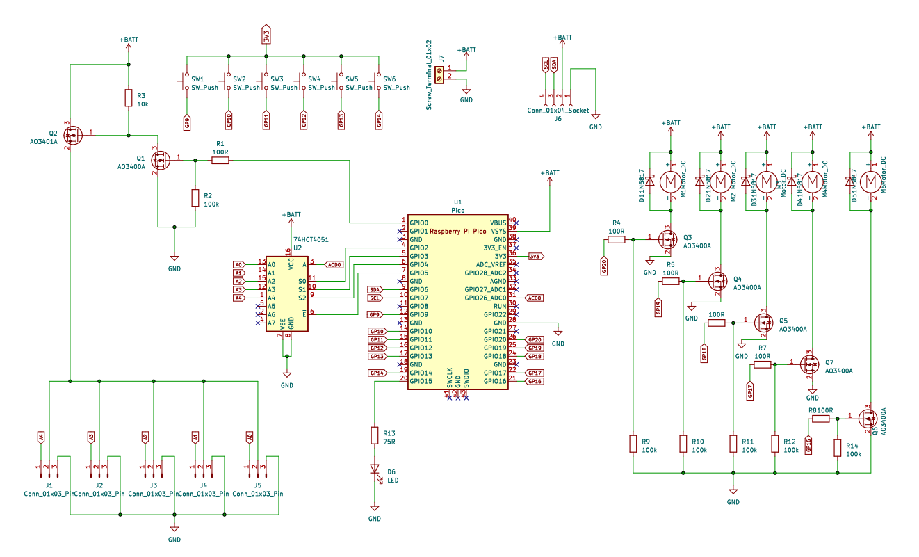

ich habe eine Schaltung, die mit 5V betrieben werden soll. Die aktuelle
Spannungsversorgung besteht aus vier 1,5V-Batterien. Anfangs beträgt die
Gesamtspannung also 6V, die jedoch mit der Zeit abnimmt, wenn die
Batterien an Kapazität verlieren. Sobald die Zellen etwa 1V erreichen,
sollten sie ausgetauscht werden, sodass am Ende also nur noch ca.4V
übrig bleiben.
Könnt ihr mir ein passendes Bauteil empfehlen, das die Spannung im
Bereich von 4V - 6V auf konstante 5V umwandeln kann?
Der maximale Ausgangsstrom beträgt etwa 300mA.
Vielen Dank für eure Unterstützung.

von Ron-Hardy G. (ron-hardy)
Nur mal nebenbei: Ist Q2 verkehrt herum?
von Foobar (asdfasd)
Schaut mir eher aus, als ob generell das NMOS-Symbol verkehrt ist
(Bodydiode falschrum).

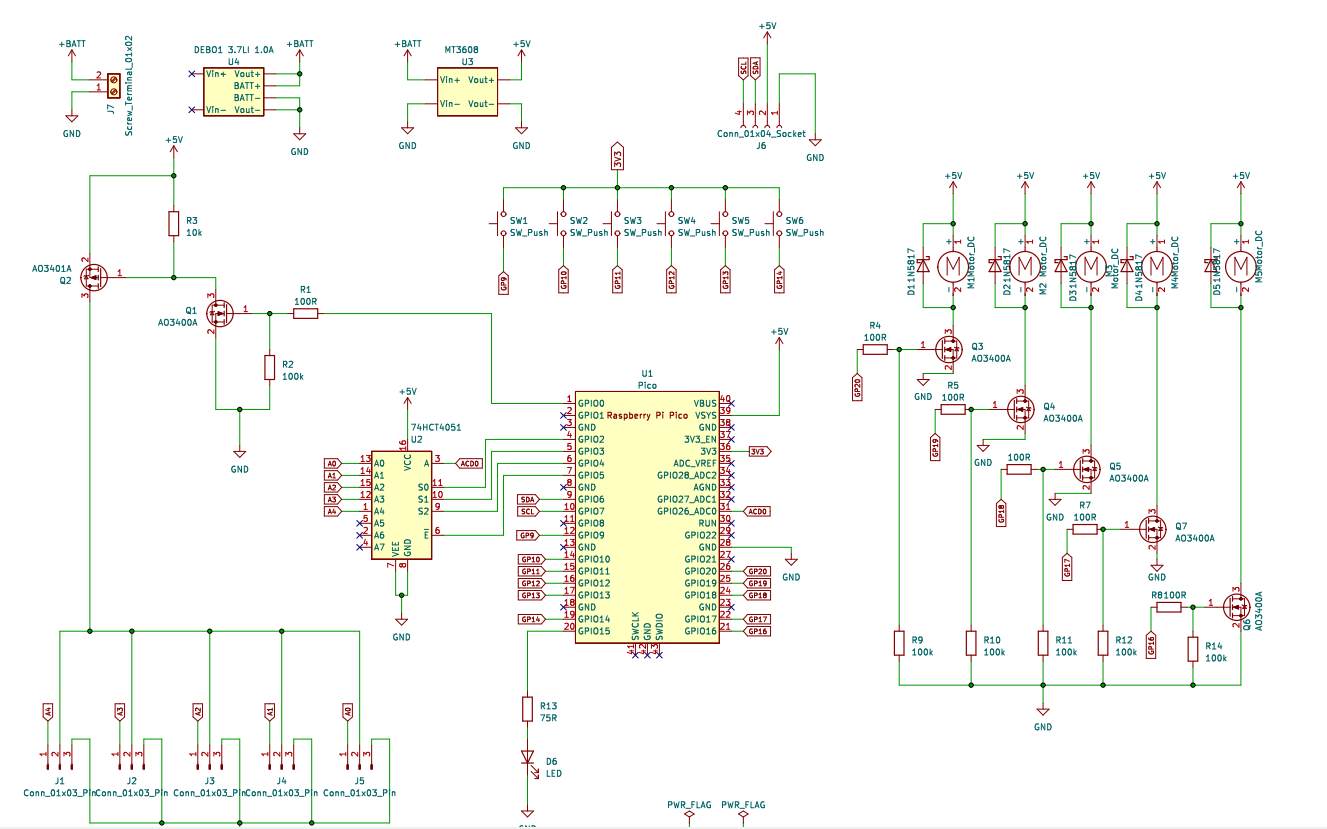

von Felix (felix_1507)
Danke für die ganzen Tipps.
Da der Spannungsbereich nicht zwangsweise so gewählt werden muss, dass
ein Buck/Boost Wandler nötig ist, werde ich wahrscheindlich auf einen
18650er Akku umsteigen und mithilfe von einem Laderegler DEBO1 3.7LI
1.0A und Boost-Converter MT3608 auch ein Wiederaufladen ermöglichen. Ist
im Schaltplan ergänzt
Da ist mir tatsächlich ein Fehler unterlaufen. Das ist ein PMOS, den ich
gespiegelt statt rotiert habe. Jetzt ist es wieder richtig. Danke für
den Hinweis :)

von Stefan F. (Gast)
Um den Minus Pol zu schalten brauchst du einen NMOS. Der AO3400 ist ein
NMOS.
Ob die Body Diode jetzt richtig herum gezeichnet ist, kann ich in dem
unscharfen PNG nicht erkennen. Exportiere Schaltpläne besser als PDF
oder SVG, dann hast du eine Vektrografik die man beliebig vergrößern
kann. Wenn es unbedingt PNG sein muss, dann mit mindestens 300 dpi.
Grundlagen: http://stefanfrings.de/transistoren/index.html#mosfet
> NMOS.
So ist es bei den Motoren auch gemacht, das sollte eigentlich passen.
PMOS Q2 war vorher falsch eingezeichnet. Mit ihm Schalte ich den +Pol.
Ich füge die Schaltung nochmals als PDF an, dass alles erkenntlich ist.
Nö, jetzt sind alle Symbole verkehrt, NMOS und PMOS.
> Da bei voll geladenen Batterien aber mehr als 5.5V anliegen und andere
> Bauteile wie z.B. ein LCD-Display auch vorhanden sind, würde ich gerne
> konstante 5V haben.
Nun, ja, 3 AA würden dem Pico ja auch reichen.  Wenn du aber unbedingt
5V haben willst (btw, ich seh kein LCD), würd ich alle Wandler direkt an
Vbat klemmen und nicht unbedingt kaskadieren (also Pico an Vbat statt an
5V-Boost).  Btw, nur weil du den Pico mit 5V betreibst, wird das kein
5V-Bauteil.  Die I/O-Leitungen sind weiterhin 3.3V und das muß beim
Anschluß an 5V-Peripherie berücksichtigt werden.
Und deinen Buchsen unten (J1-J5) fehlt ne Masse.  Was hängt da eh dran,
dass du denen die Versorgungspannung klauen musst?
PS: Und ich würd die Motoren trotzdem an Vbat klemmen ...

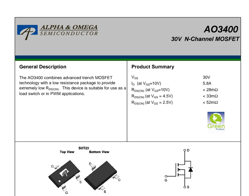

Sehe ich anders. Schau mal in das PDF dass er nachgereicht hat, da kann
man die Body Dioden besser erkennen.
Im PDF sehe ich jeweils Pin 3 mit GND verbunden.

von Rainer W. (rawi)
Stefan F. schrieb:
Das Schaltzeichen von dem FET ist sowieso nicht das schönste.
Wenn man den Gate-Anschluss als Zuleitung an die Gate-Elektrode nicht
mittig, sondern am Source-seitigen Ende zeichnet ("L"-Form), wird das
Symbol besser lesbar (Spalte "MOSFET enh." im verlinkten Artikel).
https://de.wikipedia.org/wiki/Metall-Oxid-Halbleiter-Feldeffekttransistor#Schaltzeichen
Da ich eine immer konstante Spannung für eine konstante Leistung der
Motoren benötige, kann ich das nicht machen. An Batteriespannung würde
diese sich ja mit abnehmender Kapazität ändern.
Um nicht doppelt Spannung zu wandeln, könnte man den Pi Pico an Vbat
anschließen, das könnte ich noch ändern.
Also da passt jetzt alle? Ich dachte schon ich seh nicht richtig.
Foobar schrieb:
> Nachtrag: Bei Anschlüssen wie J1-J6, die 5V, GND und I/O-Leitungen
> haben, geht man üblicherweise davon aus, dass der I/O auch mit 5V geht.
> Dass das Board dann aber nur 3.3V verträgt (die Peripherie also einen
> eigenen 3.3V-Regler braucht), ist eher ungewöhnlich (naja, USB ...).
Das ist richtig. Ich habe an J1-J5 aber analoge Sensoren, die max. 3V
zurückliefern und mit bis zu 5V betrieben werden können.
An J6 soll ein LCD-Display angeschlossen werden.
