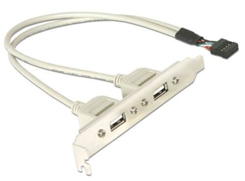

Ich habe einen PCB mit einem STM32 drauf. Der STM32 kann USB 2.0 Full
Speed (12 MBit) und der wird auch genutzt.
Aus praktischen Gründen möchte ich das Board nicht direkt an der
Gehäuse-Innenseite montieren damit man den USB direkt auf dem PCB
einstecken könnte, sondern ich möchte das machen, was in handelsüblichen
PCs (vermutlich) milliardenfach verbaut ist und vom PCB über ein Kabel
bis zur Fontblende gehen, und dort auf einen USB Stecker führen.
Die Dinger kann man ja für ein paar Cent bei ebay kaufen (siehe bild),
und offensichtlich sind die Stecker schon mal ziemlich egal, es
funktioniert trozdem. Diese Blenden will ich allerdings nicht verwenden,
da ich einen kleinen "Connector" PCB an der Frontblende haben will, wo
auch noch Stecker für RS485 und ein paar Digital IOs drauf sind.
Im einfachsten Fall könnte ich also Reichelt PSS Stecker und Lapp
Unitronic 2x2x0.25mm² (4 Adern, jeweils 2 verdrillt) verwenden? Oder
gibt es da ggf. spezielles Kabel, das die 90 Ohm differentiell
sicherstellt? Auf das "connector Board" wollte ich ggf. noch einen
TUSB212 setzen, dann kann mMn gar nichts mehr schiefgehen. Ich hatte
schon überegt dafür einfach CAT6 Ethernet Patchkabel zu verwenden, das
hat eine Impedanz von 100 Ohm. Das ist zwar etwas über den 90 Ohm, aber
man könnt es zumindest mal probieren.
Hat damit jemand Erfahrung? Wäre nett, wenn er sie mit mir teilen
könnte.
Im Zweifel kann ich zwar immer noch einen Mini-USB-Stecker auf dem
"Mainboard" und einen Mini-USB-Stecker auf dem "Connector Board"
platzieren und die beiden über ein Standard-USB-Kabel verbinden, aber
dann muss ich mich wieder drum kümmern, wie ich das "übrige Kabel" in
der Kiste verpacke. Ein (selbst konfektioniertes) Kabel in der richtigen
Länge wär schon schön. Richtige Länge bedeutet in dem Fall:
typischerweise < 50 cm, ggf. eventuell auch <80cm.
Oder Kurz gefragt: Siehe Bild! was verwenden die für Kabel? Und wo kann
man es kaufen?
Peter M. schrieb:
> USB 2.0 Full Speed (12 MBit)
Das ist Pillepalle. Habe ich schon auf (breitem, also mehr als die
üblichen 1,27 mm Raster) "Hosenträger" mehrfach geknickt zwischen
Fenster und Rahmen durch gequetscht, um außerhalb einen Funkmodul
unterzubringen.
Wirklich kritisch wird es erst ab Highspeed (480 Mbit/s).
Full speed wird übrigens üblicherweise als USB 1.1 bezeichnet, da mit
2.0 Highspeed eingeführt worden ist.
von Adam P. (adamap)
Hey Peter,
ich weiß jetzt nicht ob du das für nur 1 Projektaufbau benötigst oder
mehrere davon bauen möchtest.
1.
Das einfachste für einen einmal Aufbau:
Du zerlegst so eine Frontblende und befestigt die Buchse bei dir wieder
mit 2 Schrauben und verwendest das vorhandene Kabel.
Falls die Länge nicht deiner Anforderung entspricht, würde ich ein
ausrangiertes 1m USB Kabel von Buchse und Stecker befreien und das
anlöten.
(sprich: Umbauen).
2.
So eine Buchse für Frontblende kaufen:
https://www.reichelt.de/usb-2-0-typ-a-buchse-fis-usb-2-a-180-p304023.html?&trstct=pol_0&nbc=1
Dazu Kabel:
https://www.reichelt.de/datenkabel-usb-2-0-25-m-usb2-dk-25m-p109599.html?&trstct=pol_1&nbc=1
(Oder halt nicht benötigte USB Kabel verwenden)
Das schick verbauen, Schrumpfschlauch, an der anderen Seite ein Stecker
für deine Pin-Header (oder Buchse) auf der PCB.
Diese 4 Adrigen, geschirmten Kabel, funktionieren meiner Erfahrung nach
recht gut bei 12Mbit und max. Länge von 3m.

von Harald K. (kirnbichler)
Peter M. schrieb:
> Oder anders gefragt, hast du die Hosenträger mit 480 MHz unter dem
> Fenster durchgequetscht, oder waren das nur 12 MHz?
High-Speed (480 MBit/sec, nicht MHz!) funktioniert nicht mit
Flachbandkabeln. Full-Speed (12 MBit/sec) kann mit Flachbandkabeln
funktionieren.
USB-Kabel ist eine Mischung aus Twisted-Pair und "untwisted pair",
ersteres wird für die Datenleitungen (meist weiß/grün) verwendet und ist
kritisch, letzteres ist für die Stromversorgung (meist rot/schwarz). Oft
wird hier ein größerer Leiterquerschnitt verwendet, um Spannungsabfall
gering zu halten.
Die Stromversorgung kann natürlich auch verdrillt sein, so daß sich
Ethernetkabel (Cat5) auch eignet - natürlich nur im Rahmen der mit USB
möglichen Längen.
Da auf den Mainboards auch für 480 Mbit/s nur einfache Pfostenstecker
sind, vermute ich, dass das auch mit PSS geht. Es sollte halt davor und
dahinter kein zu kurzes Kabelstück sein, damit die Reflektionen sich
"auspendeln" können.
Ich hatte damals vorsätzlich einen USB-1.1-Hub davor geschaltet, damit
auf dem Strang durch das Fenster gar nicht erst versucht wird, 480
Mbit/s zu verhandeln. Habe mir extra für solche Zwecke noch zwei alte
Hubs aufgehoben. :)
> Flachbandkabeln.
Probiert?
Ich könnte mir durchaus vorstellen, dass das geht, wenn man
GND-DP-DN-VCC als Reihenfolge nimmt. Eventuell (wenn es auf die Breite
nicht so sehr ankommt) DP und DN doppelt ausführen (GND und VCC kann man
natürlich auch doppelt nehmen), dann sollten die Wellenwiderstände gar
nicht so weit weg sein von der Norm.
Klar, sonderlich sauber ist das nicht. An irgendeiner Stelle, wo man ein
beliebiges Gerät einstöpseln kann, würde ich das nicht machen, aber wenn
es nur bekannte und getestete Gegenstellen sind, könnte man es auf einen
Versuch ankommen lassen.

ich hab auch irgendwo mal gelesen, dass USB 2.0 über Flachbandkabel
gehen soll, wenn man immer eine Masseleitung dazwischen hat. Das war ein
Artikel von irgend einem "Großen", evt. war das auch auf
Elektronikpraxis (Vogel), aber ich finde den Artikel nicht mehr. Für die
4 Adern von USB hatten die einen 6-Poligen IDC-Stecker verwendet mit +5V
| M | Dp | M | Dn | M.
Aber ich wollte keine Flachband-Kabel, ich wollte was rundes,
geschirmtes. Ich hatte neulich schon das Vergnügen 2 Tage lang an einer
"instabilen" Verbindung rumzufrickeln um schlussendlich festzustellen,
dass ich halt einfach mal nicht das Schmarnfon direkt neben den PCB auf
dem Schreibtisch legen soll, wenn ich will dass es funktioniert.
Jörg W. schrieb:
> Probiert?
Ja. Ich habe mit einem Gerät zu tun, bei dem eine PC104-Karte mit einer
Elektronik via USB kommuniziert. Das weniger als 10cm lange Kabel hat
sogar dann (seltene) Probleme gemacht, wenn es aus unverdrillten
Einzeladern bestand; durch Verdrillen der Datenleitungen verschwanden
die Probleme.
Eine ältere Variante der Elektronik nutzte nur Full-Speed, und die war
mit der gleichen PC104-Karte problemlos über ein Flachbandkabel
ansteuerbar, das lief auch bei 15cm Länge stabil.
Peter M. schrieb:
> ich wollte was rundes, geschirmtes
Dann nimm irgendwas, was man auch für TP-Ethernet benutzen kann. Ein
Adernpaar für DP/DM, das zweite für GND/VBUS.

Adam (@adamap) hatte ja schon das entsprechende Kabel gepostet (3.
Beitrag im Thread). Das gibt es als Ringware bei Reichelt, das werde ich
wohl nehmen.
