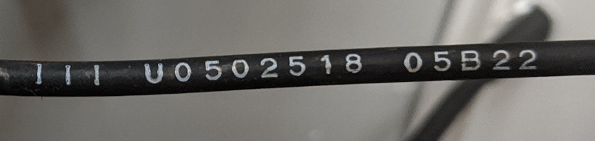

Ich möchte meine Wärmepumpe (PAW-DHW250F) komplett selbst regeln.
Die eingebaute Steuerung heizt zwangsweise für mind. 8h am Tag auf 50 °C
hoch. Man kann diese über einen Signaleingang (PV-Eingang) extern
schalten, sie heizt dann ebenso, bis auf maximal 62 °C.
Ich möchte, dass die Wärmepumpe nur läuft und nur so hoch heizt wie ich
möchte. Dazu habe ich bereits einen weiteren Temperatursensor
installiert, mit dem ich die aktuelle Temperatur abfragen kann.
Ich sehe zwei Möglichkeiten, die Steuerung zu überlisten:
- Die 8h Mindestheiztdauer könnte ich in die Nacht legen (22 Uhr bis 6
Uhr). In der Zeit kann ich die Wärmepumpe dann über einen shelly
komplett ausschalten. Ich weiß aber nicht, ob das so gut für die
Elektronik ist.

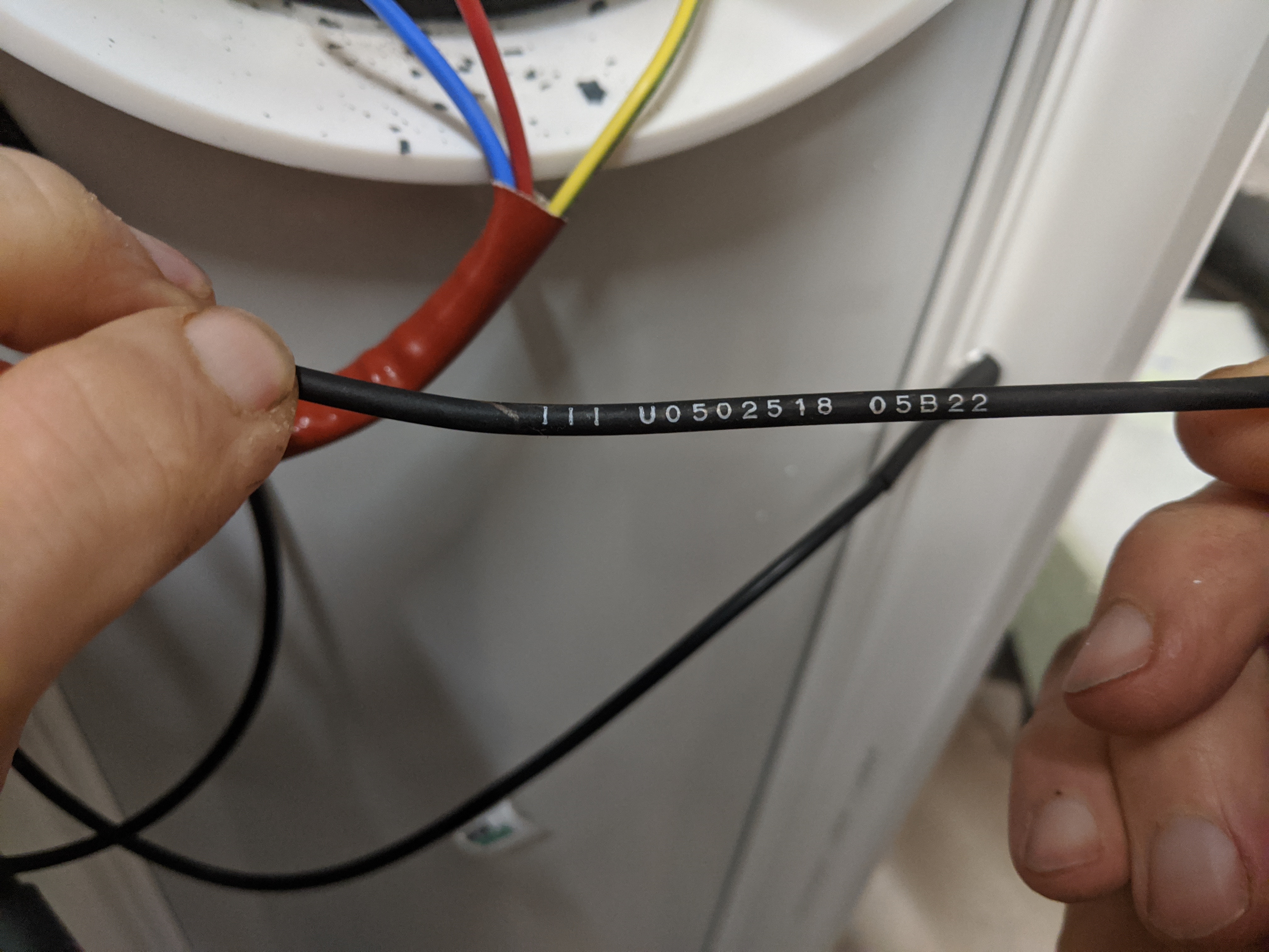

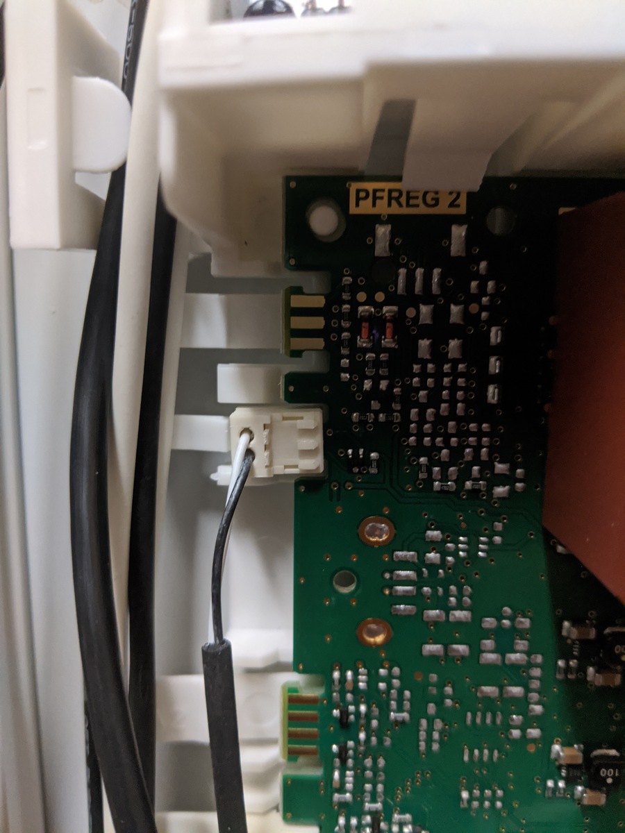

- Ich simuliere den eingebauten Temperatursensor und melde der Steuerung
eine Temperatur von 60 °C für die Zeit, in der sie nicht heizen soll.
Für die restliche Zeit braucht sie natürlich die richtige Temperatur.
Die zweite Lösung wäre mir lieber. Wie kann ich rausfinden, welcher
Temperatursensor verbaut ist, um das Signal zu simulieren?
Im Anhang Bilder des Sensorkabels und Anschluss an Platine.
von Michael B. (laberkopp)
Serge B. schrieb:
> Wie kann ich rausfinden, welcher Temperatursensor verbaut ist, um das
Jedenfalls nicht, in dem man den Kabelaufdruck oder Stecker
photographiert.
Stecker abziehen und Widerstand bei zumindest 2 unterschiedlichen
Temperaturen messen, dann findet man raus ob es Platin, KTY, NTC oder
Thermoelement (Spannungsmessung) ist und welcher, bei DS18B20 im
parasitärmodus misst man halt nichts vernünftiges.

von Serge B. (godlich)
Danke für die Hinweise bzgl. Legionellen. Da wir hier auf einem
Elekronik-Forum sind würde es mich freuen, wenn sich die Diskussion auf
das elektronische konzentriert.
Bei dem Sensor handelt es sich übrigens um einen PT1000.
Wie muss ich jetzt weiter machen?
