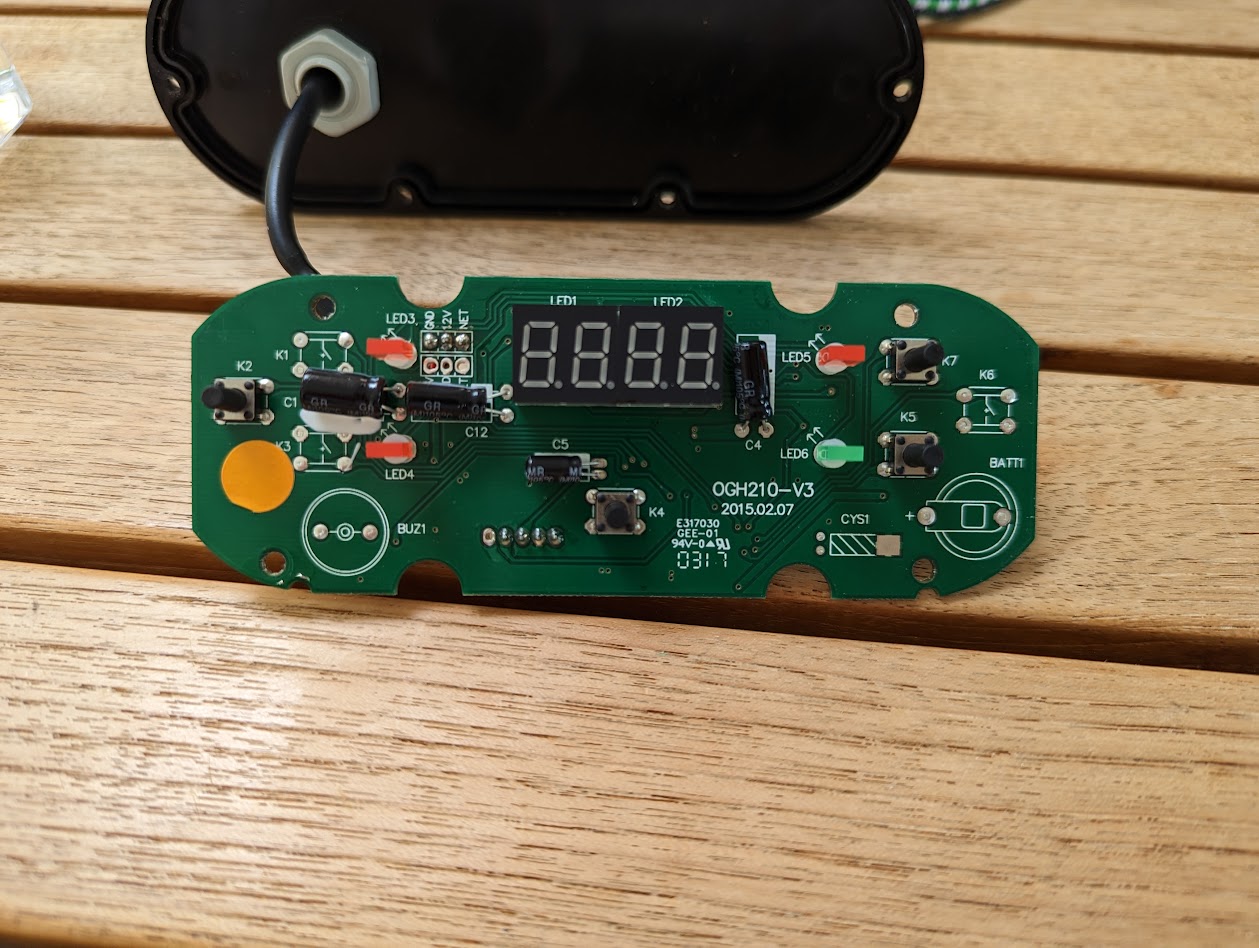

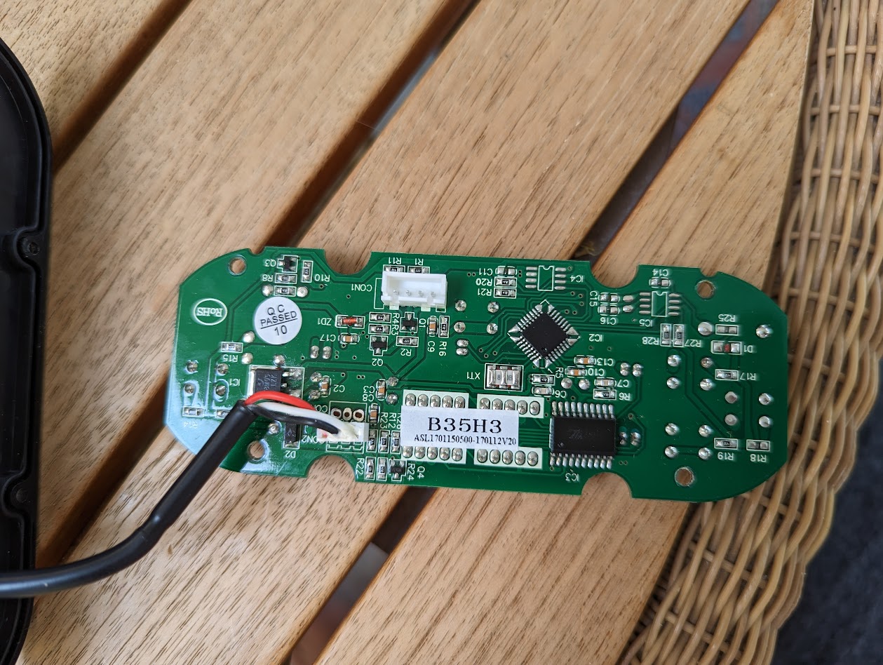

ich habe eine Pool Wärmepumpe (Marke: wellness2wellness) und würde diese
gerne mit einem ESP32 via WLAN steuern. Anbei ein paar Bilder der
Steuerungsplatine.
Die Platine hat 4 Knöpfe:
 - Ein/Aus
 - Temperatur rauf
 - Temperatur runter
 - Modus
sowie 2 LEDs die den aktuellen Betriebsstatus zeigen:
 - Silent Mode
 - Normal Mode
 - Aus (keine LED leuchtet)
Nun ist mein Ziel, dass ich den Taster Ein/Aus sowie den Taster Modus
via ESP32 steuern möchte, sowie den Status der LEDs verarbeite um zu
erkennen in welchen Status sich die Wärmepumpe befindet.
Die Platine selbst wird mit 12V versorgt, darauf ist noch ein
Spannungsregler 78M05.
Folgendes mein Plan für die Taster:
 - Messung der Spannung am Taster
 - Messung des Stroms beim Überbrücken des Ein/Aus Tasters
 - Anhand des Stroms und Spannung Berechnung des Basiswiderstands für
einen NPN Transistor (z.B. 5V / (10mA/200) => 100k Rb)
 - Gleiches für den Modus Taster
Und hier mein Plan zur Erkennung des aktuellen Status anhand der LED:
 - Spannung an der LED messen wenn sie an ist
 - Spannungsteiler mit 2 Widerständen bauen, damit ich die Spannung auf
3V bekomme
 - Die 3V vom Spannungsteiler bzw. 0V wenn LED aus an einem GPIO
anschießen der als Input konfiguriert ist
 - Gleiches für die 2. LED
Die Versorgung des ESP32 würde ich über die 12V mit einem DC-DC Step
Down machen.
Ich würde mich über Feedback freuen ob das so funktionieren könnte oder
ich was falsch bedacht habe. Danke!
Die Taster arbeiten alle höchstwahrscheinlich hart gegen Masse, da
kannst Du Dir die Strom-Berechnung sparen. Schalttransistor wie 'nen
BC547C mit 10..22k in Sättigung und alles wird gut.
Bei den LEDs musst halt mal schauen wie die beschaltet sind,
wahrscheinlich ist ein Pol +5V oder Masse und der andere geht an den
Vorwiderstand der LED. Am anderen Ende dieses Widerstandes kann man
prima messen, notfalls über einen hochohmig angebundenen Transistor.
Wenn die LEDs mit der Anzeige gemultiplext sind, dann wird's schwerer.
Evtl. geht dann was über einen Optokoppler parallel zur LED wenn der
Treiberstrom dafür ausreicht.

von Dominik (dominik_k575)
du hast Recht, die LED ist irgendwie mit der 7 Segment Anzeige
zusammengeschaltet. Wie funktioniert das? Mir ist das nicht ganz klar.
Die Spannung ist immer nahezu gleich an beiden Polen der LED.
Wenn ich den Optokoppler parallel schalte, was für einen würdest du
empfehlen? Habe noch nir mit Optos gearbeitet.
Danke!

10k sind etwas viel, ich würde das mit 1..2mA Strom durch die LED des
Optokopplers probieren. Haben die LEDs ihrerseits Widerstände (kann
keine erkennen) oder wird deren Strom durch den Treiber begrenzt? Was
ist IC3 für ein Typ?
Von Optokopplern gibt es meistens Einteilungen nach CTR, also danach,
wieviel Strom ihr Ausgang in Abhängigkeit vom LED-Strom zulassen würde.
Optokoppler haben da eine recht hohe Exemplarstreuung, beim
Allerwelts-Optokoppler PC817 z.B. kann man welche mit 50..600% CTR
bekommen. Daher am besten einen Optokoppler mit möglichst hoher CTR
nehmen und die Schaltung so auslegen, daß sie auch mit deutlich weniger
klarkommen würde.
Falls die Parallelschaltung nicht funktioniert, kann man noch einen
Schritt weiter gehen - originale LED rausschmeißen, Optokoppler an ihrer
Stelle rein, die originale LED kann man dann entweder über die eigene
Schaltung weiterhin leuchten lassen oder evtl. braucht man sie sowieso
nie wieder.
Bei der Signalauswertung daran denken, daß man am Ausgang des
Optokopplers die PWM-Frequenz des LED-Multiplexing sieht, da kommt also
kein stabiles Signal raus. Dafür muss man selbst sorgen, entweder über
ein RC-Glied oder in Software auf seinem µC.

Die LEDs haben keine Vorwiderstände. So wie ich es sehen konnte, sind
die direkt am TM1637 dran. Ich versuche mal einen Optokoppler mit
garantiertem hohen CTR zu finden und werde den parallel schalten. Den
LTV-817-C hätte ich da gefunden, muss nur mehr einen Distributor finden.
Den Vorwiderstand vom Optokoppler rechne ich mal mit einer Spannung von
3V. Wenn der Optokoppler ca. 1,2V nimmt, so bleiben 1,8V am
Vorwiderstand und somit wären es bei 1mA 1k8 Ohm.

von Fabian H. (hdr)
Das ist Murks. Gehe lieber auf die Verbindung zwischen Prozessor und
TM1637 und lausche dort die Datenübertragung mit. Es ist ein ein 2-wire
Interface. D.h. du brauchst auch nur zwei Eingänge am ESP, wovon einer
einen Interrupt triggert. In diesem liest Du dann das aktuelle Bit des
zweiten Eingangs ein und schiebst es in eine Variable.

Diese Lösung gefällt mir gut, weil dann könnte ich sogar alles mitlesen
was an den TM1637 gesendet wird und somit auch die aktuelle Temperatur
(die am 7-Segment angezeigt wird) auslesen.
Da muss ich mich mal schlau machen wie das TM1637 Protokoll aussieht
bzw. wie ich es mit ESPHome dekodieren kann, da ich das als Basis
verwende.
Das ist schlecht, dann ziehen sie die Spannung weg, die für einen
Optokoppler mitsamt Vorwiderstand bleiben müsste. Keine Ahnung wie hoch
die Spannung am LED-Treiber für eine LED sein darf, falls es für
Optokoppler und die LED in Reihe reicht, könnte man das probieren.
Den Datenverkehr zum LED-Treiber mitlesen hatte ich auch schon drüber
nachgedacht, aber das hängt davon ab, wie fit Du mit dem ESP32 bist.

Stimmt, danke für die Info. Da müsste ich dann wohl eher die LED
"umgehen" und in meine Schaltung integrieren.
Ich denke das bekomme ich hin. Hab mir schon ESPHome Custom Sensor
(https://esphome.io/components/sensor/custom.html) angeschaut. Wenn ich
das auslesen der beiden GPIOs (CLK, DIO) dort einbaue und dann richtig
verarbeite, sollte das klappen. Wird ein paar Tage/Wochen dauern das
Software Projekt :) Aus diesem Code hier
https://esphome.io/api/tm1637_8cpp_source.html sollte sich das Protokoll
auch gut rekonstruieren lassen. Wenn es klappt, poste ich hier den
custom code.
